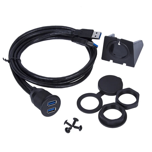

Je voulais demander a ceux qui on déjà démonté une partie ou toute la console central, si on peut facilement tirer le cable usb et prévoir un plug en faisant un trou dans l'espace sous l'accoudoir. Ca ferais plus propre du genre  :
1-m-Double-USB-Prise-C-ble-D-extension-D
Jamais démonté mais tu peux compter pas moins de 3h voir 4h si tu es vraiment novice en démontage.
Sinon oui il est bien évidemment possible de tirer ce genre de câble mais fait très attention que ce soit un câble de transfert de données et pas juste de l'alimentation car sinon le boîtier en lui même ne fonctionnera pas car il n'y aura pas de communication entre smartphone et boîtier.
Je serais toi j'achèterais un câble OEM histoire d'être sûr. Ou du moins test quand le système est nu histoire de pas tout démonter pour rien.
C'est clair qu'avec un accessoire comme ça, c'est nickel......maintenant il faut bien regardé qu'en effet c'est un câble de donnée et de recharge et surtout comment le passer jusqu'à la boîte à gant et pour mon cas viré la sortie allume-cigare et mettre ça à la place sans démonter la console (si c'est possible....).......
Simple je pense..... double, je vois pas trop l'intérêt.... Messieurs les bricoleux je fais appelle à votre puit de connaissance.....

Il y a 7 heures, hornet33 a dit :
prise double pour le téléphone carplay et pour recharger le téléphone du passager.
Pourquoi pas maintenant à voir si le fait de brancher 2 téléphones sur le boîtier n'engendre pas un conflit.....
