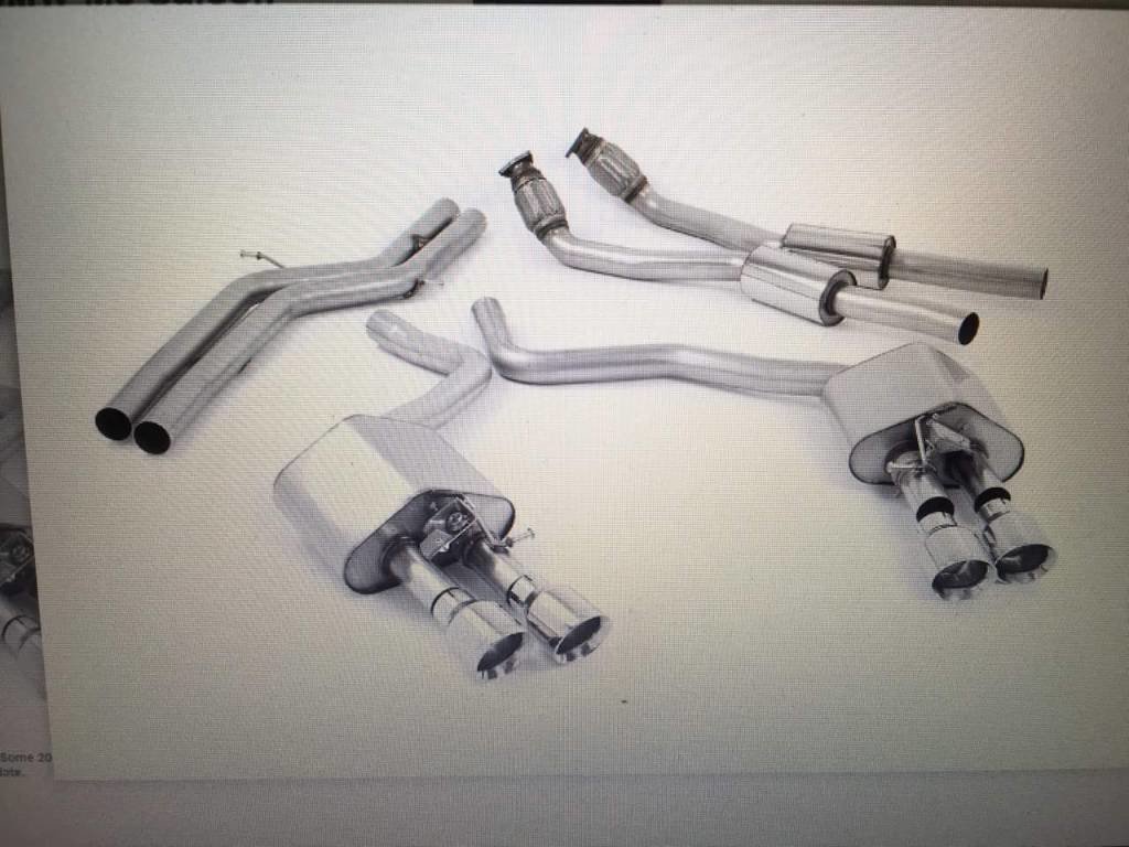

j’avais posé une ligne complète milteck sur une S6 c6 sans réglages valves , chez Evotech COLOMIERS, j’avais payé 1600e il y a 2 ans posé . si jamais tu veux te renseigner et comparer ....
je n’y suis plus retourné depuis , la C7 actuelle avait déjà sa ligne .

Je vais commencer petit joueur, petit budget. Je vais faire supprimer l intermédiaire central pour le remplacer par un x-pipe. J ai lu sur pas mal de forum US que le gain sonore est énorme.
  • Adore 1
