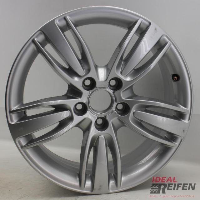

J'ai retrouvé l'adresse du site allemand
ideal-reifen.com
Quant aux dimensions en monte hiver, c'est 6,5x17 ET33. Il n'y a qu'une référence, qui correspond sur ETKA : 8U0601025E
Voici à quoi elles ressemblent :
:coucou:
Modifié par Bap33
et ben voilà, j'ai trouvé vers chez moi un pack de roues hiver avec des pneus quasi neufs... AP-Smiles_u1F60A.png ce sont les mêmes jantes que sur la photo de Bap33 (6.5x17 et pneus 215/60 R17)

Pour ce que je considère comme un très bon prix(350€), on me propose 4 jantes pour mon Q3, mon objectif à terme serait d'y monter des pneus hivers après avoir usé les pneus déjà monté (ils n'ont qu'une centaine de kms de roulage). Pensez-vous que la monte sur mon modèle 2012 est possible ?
Les seules infos dont je dispose sont : "Pack 4 jantes + Pneus M&S Original pour Audi Q3 Référence 8u0071497 Taille : 215/60 R17" j'ai actuellement des 235/55 R17...
Bref, je joint une photo, j'attends vos avis.....
 :coucou:
J'ai regardé sur un ETKA en ligne. La référence 8U0 071497 en 6,5Jx17 ET33 était bien proposée en accessoires sur les modèles de 2012. Tu pourras donc les monter sans problème ! ;)
N.B. : Les Pirelli Sottozero, sont déjà des pneus hiver (on y voit d'ailleurs la mention "winter" sur la photo)... Donc sauf s'ils ne te conviennent pas, tu as déjà des pneus hiver dessus ! L'indication M&S ou parfois M+S, signifie "Mud and Snow", donc adaptés à un usage hivernal. ;)
Une très bonne affaire donc, surtout si les jantes sont toutes aussi nickel que sur la photo ! :bien:
