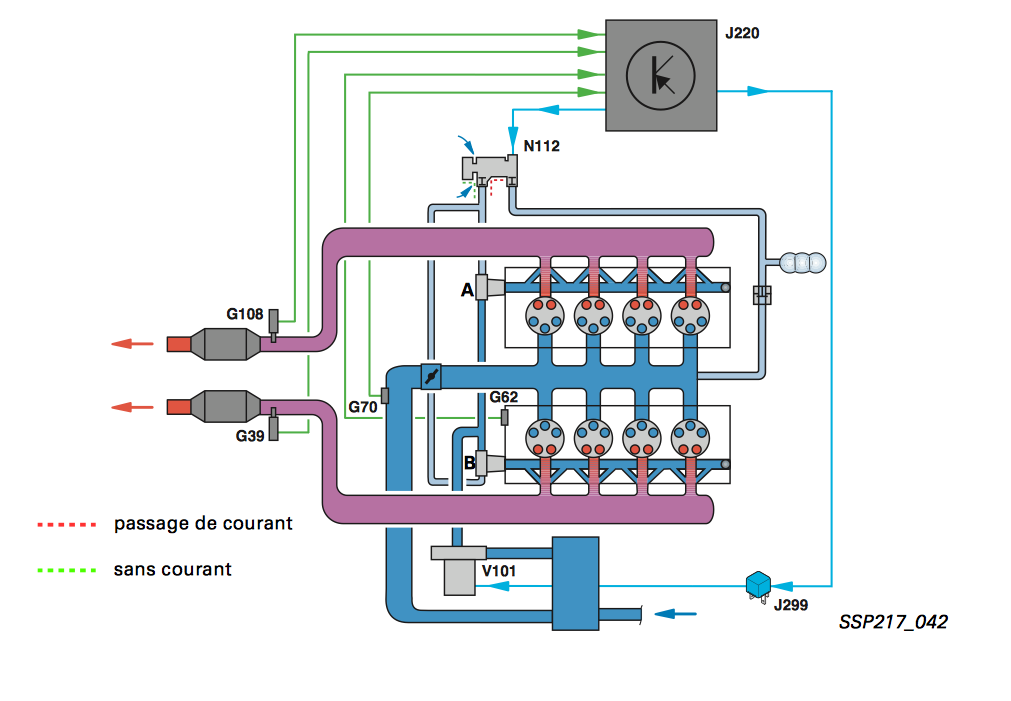

https://www.ms-motorservice.fr/technipedia/post/systeme-dair-secondaire-2/
donc une lambda fatigué, une fuite d'air, donc surconsommation d' un banc de cylindre (enfin pas beaucoup car la pompe a air ne tourne pas longtemps )

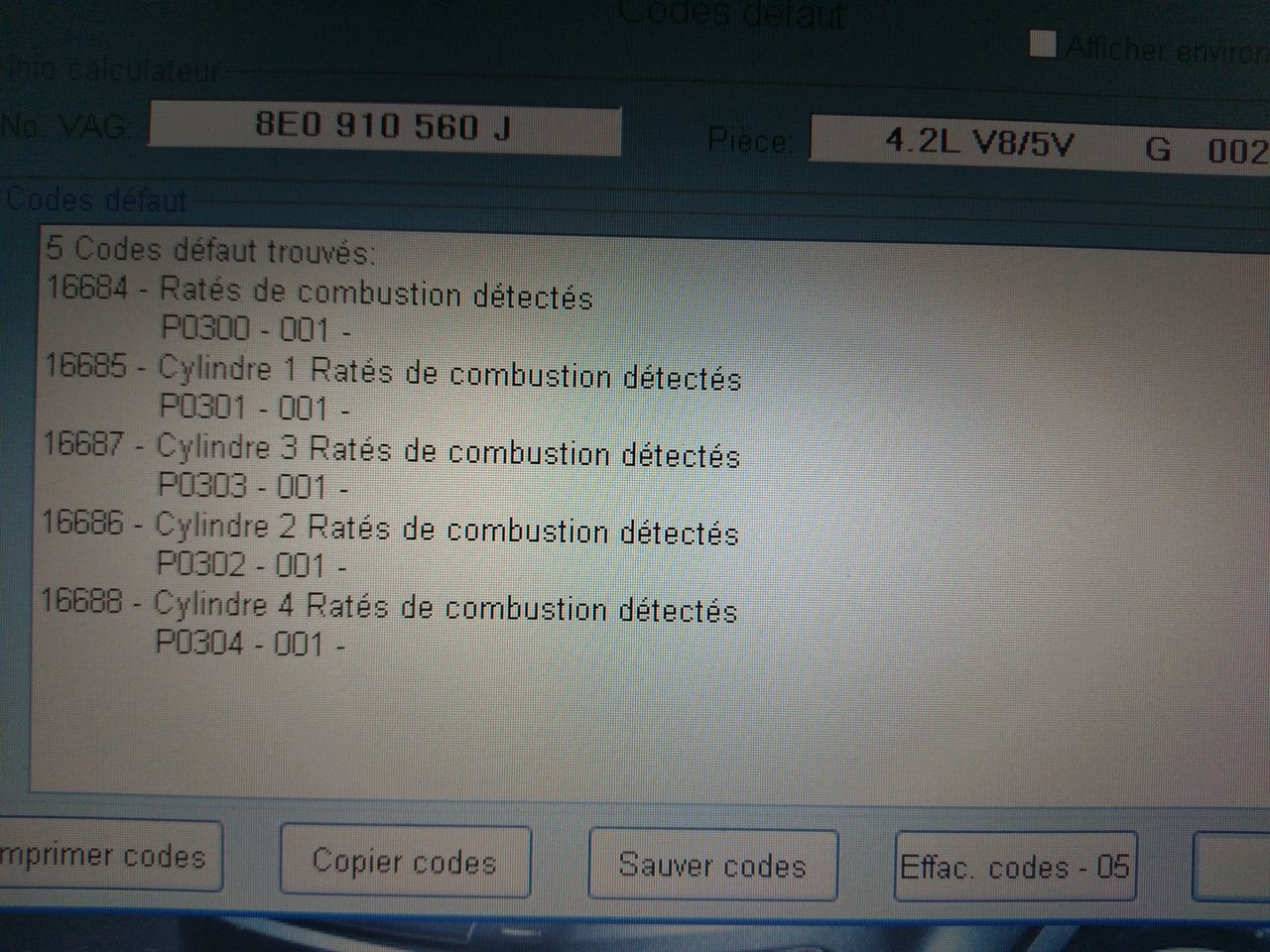

Il y a du nouveau... Après re-calibration du papillon, le défaut est parti... J'ai même un cylindre qui refonctionne!!
Jeudi,27,Septembre,2018,20:55:33:59248
VCDS -- Logiciel d'émulation de VAG/VAS sous Windows XP x86
Version VCDS: FRM 18.2.1.3
Version données: 20180518 DS287.1
www.vcds.fr
VIN: WUAZZZ8H27K900072   Plaque d'immat.:
Kilométrage: 122490km   Ordre réparation::
Type chassis: 8H (8H - Audi Cabrio B6/B7 (2003 > 2009))
Scanner: 01 02 03 08 09 0F 11 15 16 17 18 25 26 36 37 45 46 55 56 57
          63 65 67 73 75 76 77
VIN: WUAZZZ8H27K900072   Kilométrage: 122490km
Adresse 01: Moteur        Labels: 079-910-560-BBK.lbl
   No. pièce Log: 8E0 910 560 J    Mat: 4E0 907 560
   Pièce: 4.2L V8/5V      G   0020
   Révision: --H01---    No. de série:
   Codage: 0011714
   No. Atelier: WSC 00672 785 00200
   VCID: 2C57DBF48FEC4724AA-8078
4 Codes défaut trouvés:
16684 - Ratés de combustion détectés
            P0300 - 001 -
16685 - Cylindre 1 Ratés de combustion détectés
            P0301 - 001 -
16687 - Cylindre 3 Ratés de combustion détectés
            P0303 - 001 -
16686 - Cylindre 2 Ratés de combustion détectés
            P0302 - 001 -
Tests passés: 0110 1101
Adresse 03: Freins ABS        Labels: 8E0-910-517.clb
   No. pièce Log: 8E0 910 517 E    Mat: 8E0 614 517 AL
   Pièce: ESP8 quattro    H06 0120
   Révision: 00000000    No. de série: 00000000000000
   Codage: 0004901
   VCID: 295922E0801E520C51-807C
Aucun code défaut trouvé.
Adresse 65: Pression pneus        Labels: 8E0-907-273.lbl
   No. pièce Log: 8E0 907 273     Mat: 8E0 907 273
   Pièce: Reifendruck 3   H03 0110
   Codage: 0022825
   VCID: 69D962E0439E920C91-5140
   Sous-système 1 - No. pièce: 8E0 907 273
Pas de défaut trouvé
  ou codes-défaut non implantés dans le calculateur
  ou une erreur de communication a eu lieu
Fin-------------------------(Temps écoulé: 06:47)--------------------------
