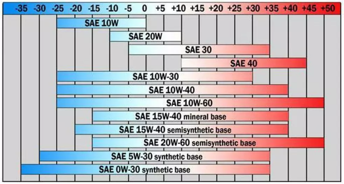

Dans la norme (SAE) 5W30 ou 5W40, le 5, suivi du W désigne la fluidité à froid (W comme winter ..), donc, une 5W10 et une 5W50 auront la même viscosité à froid !
Le deuxième chiffre (apparu avec les premières huiles multi grades, car avant il n'y avait que des mono grades) désigne la fluidité à chaud (à 100°).
Une 15W30 et une 5W30 auront la même viscosité à chaud.
L'avantage étant d'avoir une huile fluide à froid qui ne perde pas ses caractéristiques à chaud.

il y a 23 minutes, black attak a dit :
Du coup plus le chiffre est élevé plus c est visqueux?
C'est tout à fait ça.
Pour faire simple, une huile mono grade SAE 50 est plus épaisse qu'une SAE 10.
Et pour les multi grade, une SAE 5W50 VS une 15W30, sera plus fluide à froid (5 VS 15) et plus épaisse à chaud (50 VS 30).
Et comme partout, le mieux est souvent l'ennemi du bien, sinon, on aurait tous de l'huile 0W60 !...
Mais, à froid, avec les jeux pas optimisés (car ils sont optimisés pour un fonctionnement à chaud), on consommerait la 0W60 en grande quantité.
Et à chaud sur des moteurs "de tourisme" (les nôtres ... par opposition aux moteurs de compétition), la 0W60 serait trop épaisse pour notre usage.
Bien sur, tous ces chiffres sont Ok pour la norme SAE... il existe encore d'autres normes pour les huiles (API, ACEA,  ...) qui définissent à peu près la même chose avec d'autres noms (sinon, ça serait trop facile !)

Intéréssant comme sujet.
@HenriRUS
Du coup, de manière générale, quelles sont les spécifications techniques à privilégier (même si la, faire une généralité devient je pense complexe en fonction des moteurs) ?
Car en dehors des viscosité à "N" °C, on voit sur les fiches techniques des notions de cisaillement / volatilité / HTHS, ça peut avoir un sens de comparer ces valeurs lors du choix d'une huile pour nos moteurs essences (je suis personnellement en V6 3L TFSI, mais la logique d'y mettre de la 5W40 y est également présente pour limiter la consommation d'huile), et du coup privilégier les huiles sur des aspects purement techniques et non des dénominations commerciales, mis à part du fait du respect des normes préconisés par le constructeur.
Après, ce n'est pas mon cas, mais malheuresement pour certains mettre de la 5W30 en lieu et place et vidanger tous les 10KKms, c'est mettre plusieurs litres d'huiles entre la vidange initiale et la vidange qui va suivre (je parle pour les 3L TFSI), là où la 5W40 apparait alors "salvatrice" et limite de fait fortement la consomation d'huile (et donc l'encrassement général du moteur). Après n'ayant pas d'expérience personnelle sur le sujet, je ne saurais contextualiser / donner des valeurs avant/apres changement d'huile / kms / conduite, etc...
Concernant d'ailleurs les cendres sulfatés, l'absence de valeur dans la fiche technique indique t'il que le taux est négligeable, ou au bien au contraire, c'est une norme "différente" ? Pour avoir regardé la fiche technique de de cette huile ( https://www.repsol.fr/imagenes/repsolporfr/fr/RP_ELITE_EVOLUTION_5W40_FR_tcm141-165366.pdf ), on y voit dans la description une notion de "teneur réduite en cendres (Mid SAPS)", mais qui répond aux abonnés absents dans les caractéristiques techniques.
Si je prends une huile de la même gamme au hasard chez le même fabricant, la notion de cendres sulfatées apparait alors : https://www.repsol.fr/imagenes/repsolporfr/fr/RP_ELITE_SUPER_20W50_FR_tcm141-165408.pdf
En fonction des marques et pour une même norme les spécifications peuvent changés ;)
Par exemple en norme 504 00
Chez Castrol sa corresponds à la Castrol Edge 5w30.
Chez Shell sa corresponds à la Shell Ultra 0w30
J'ai pris ces deux exemples mais il y a pleins de marques ;)

Est ce que l'on peut faire un appoint en mecarun quand on a besoin par exemple de 350ml (4% de 8,8l) ? Car je me vois mal demander à mon concess Audi de traiter au Mecarun 🤔 ou bien déconseillé car cela doit être bien homogène à l'huile ?
Sinon moi aussi je passerai en 5w40 en lieu et place de 5w30. Car ce moulin, qu'est ce qu'il chauffe dès qu'on ait dans les embouteillages 🙄 donc un grade 40 j'imagine que plus résistant.
  • 3 ans plus tard...
Je remonte parce que je compte vidanger la s5 de ma copine avec de la 5w40.
Je sais bien qu'audi preco en 5w30 tout comme honda sur ma ctr mais clairement une bonne 5w40 c'est nettement mieux, ça crame presque pas dans les tours.
En 5w30 elle prend vraiment trop en température.
Castrol a l'air de faire l'unanimité.
