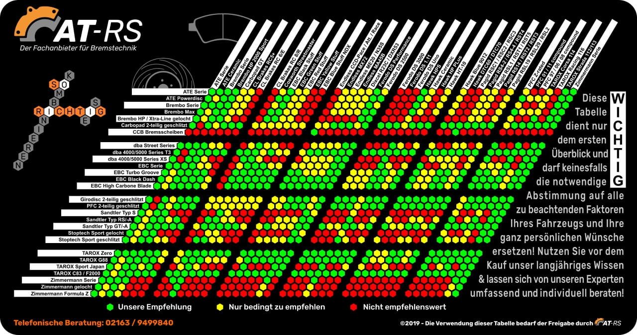

@Brice3.2 Pas mal ce tableau. Heureusement pour moi, les disques Sportech et les HP2000 donnent un hexagone vert ! Eh oui, je parle pas Allemand, donc je me réfère aux couleurs 😂

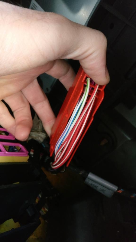

Quelqu'un aurait une solution pour retirer une cosse de l'arrière de la boîte à fusible ? J'ai tout essayé, sans succès.. Je vais voir si il n'y a pas un outil spécial, mais je demande au cas où quelqu'un ai une technique ^^
