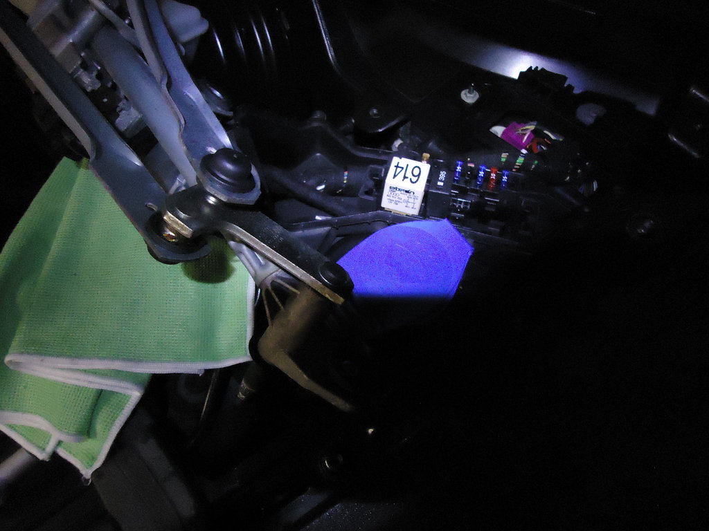

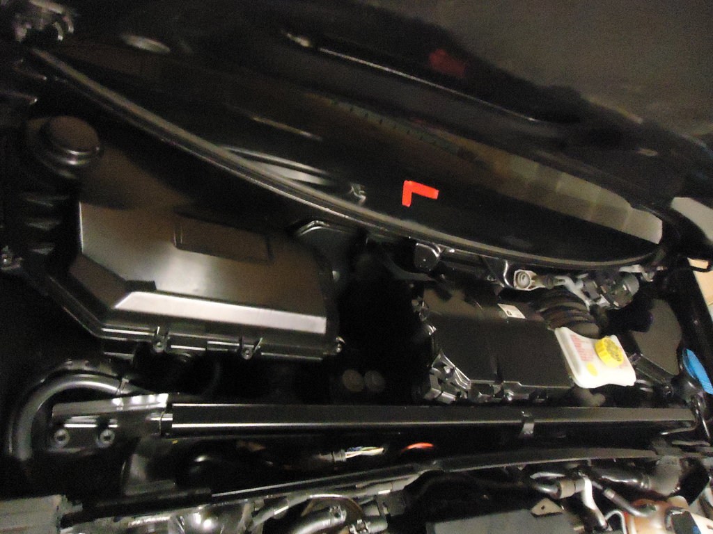

Tu as un drain probablement de bouché coté conducteur .
Si tu démonte ta baie de pare brise et enlève ton moteur d'essuie glace tu le verra ,  et il y aura en plus de l'accès pour travailler .
L' idéal serai d'avoir une gaine à vélo pour  déboucher le conduit sans abimer la gaine d'évacuation qui va jusqu'au dessous de la voiture .
C'est pas du grand boulot mais nécessaire  .

Ben si ça coule direct , ya rien de bouché aussi non l'eau monterait quand même un peu non ? Tu penses que l'eau arrive de quel coté exactement, coté gauche des pédales ?

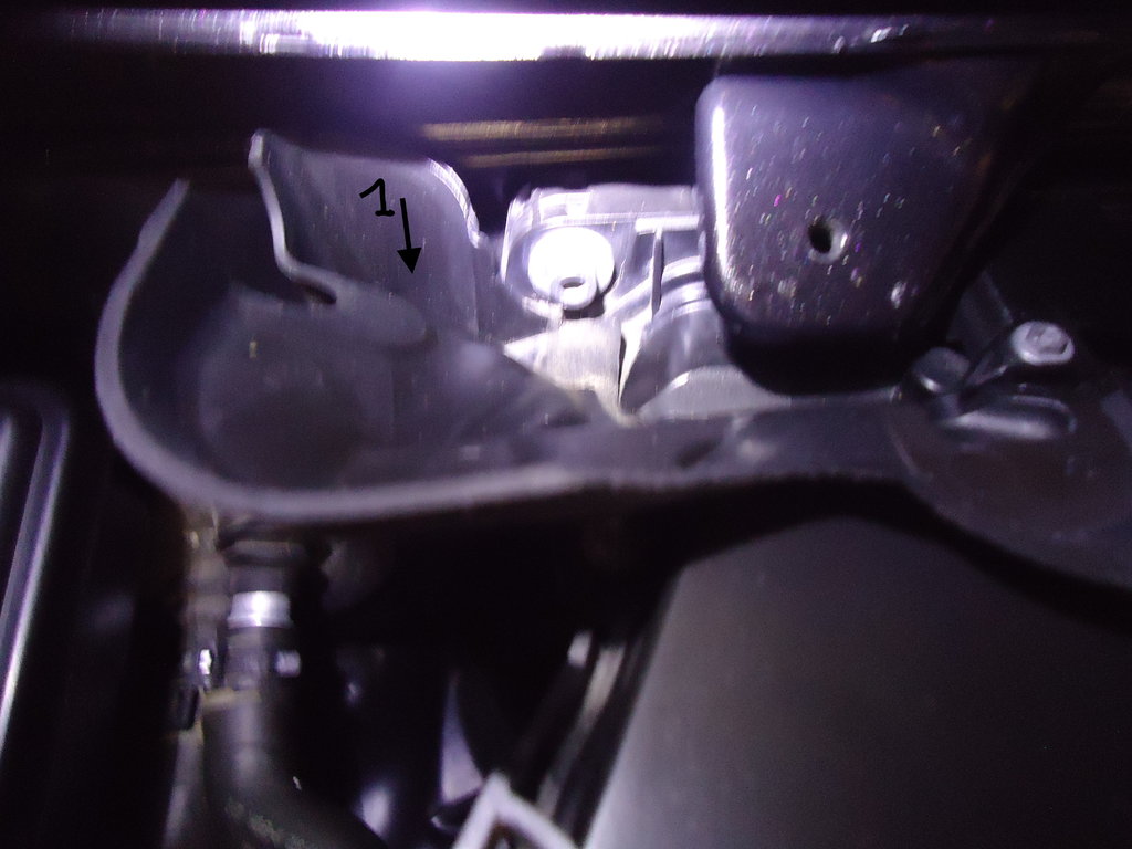

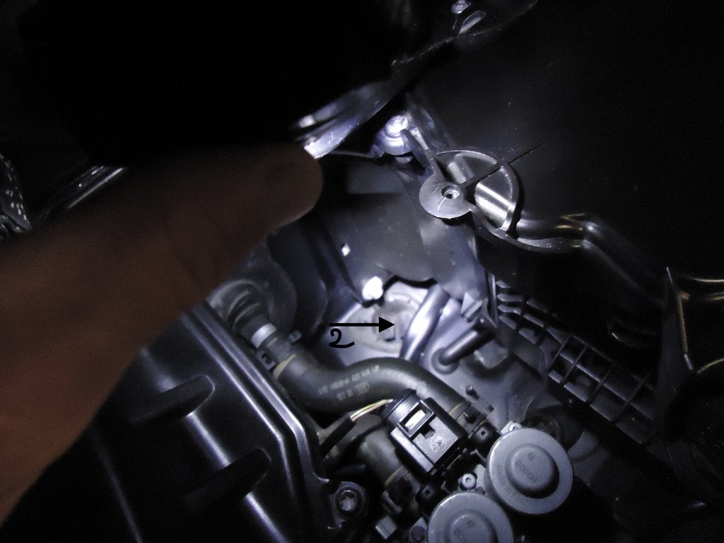

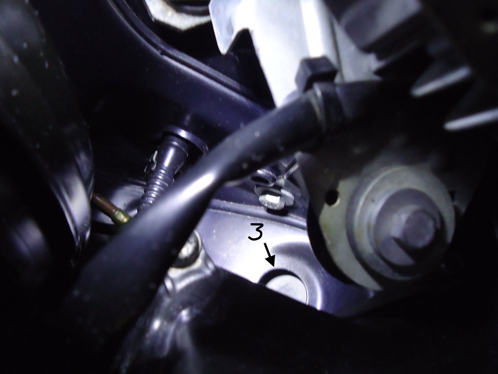

ll faut démonter la baie de pare brise et regarder toutes les gouttières  ainsi que que les 3 events dans la baie de pare brise .
Le niveau du caisson d'eau est peut-être émergé se qui explique que l'eau passe direct dans l'habitacle Event n°2 & 3 bouchés  ???
La gouttière N°1 doit être propre elle est en communication avec les events sur la partie plastique ( celle que ghiso2b à débouché avec un fil de fer ou une baguette de soudure )
Ensuite ça tombe dans le caisson d'eau . https://www.youtube.com/watch?v=gE3pxrEK8DA
https://www.youtube.com/watch?v=gQCSuO3sAXI
Modifié par RABITO
E event sortie clim
C, D events caisson  d'eau
B event sous le bloc clim inaccessible  => que en retirant le bloc moteur  clim

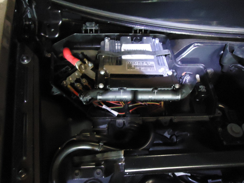

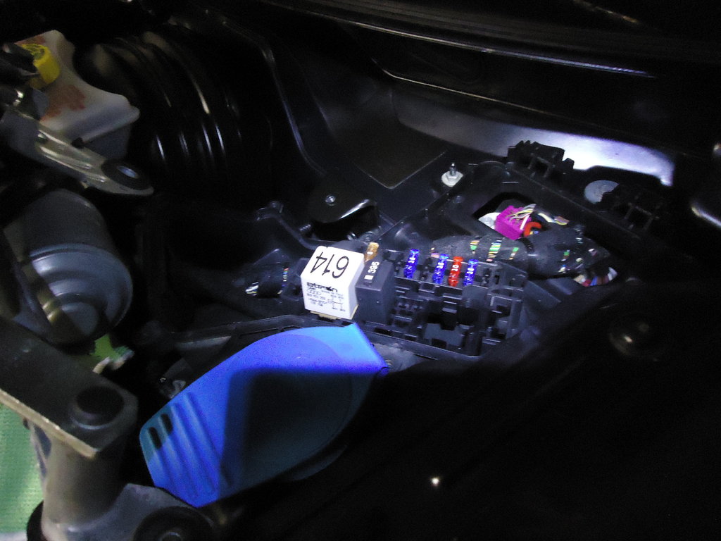

dernière photo boite à relais démarrage  .
Nettoyage et vérification de l'étanchéité + relais 614 en cas de (démarrage compliqué )
Modifié par RABITO

Il faut savoir que cette baie de pare brise gère beaucoup de choses notamment des points essentiels sur l'électronique du véhicule .
J'avais pu notamment me documenter sur d'autres forum (étrangers ) pour lesquels certains rencontraient également des problèmes de démarrage, la gestion de la suspension pneumatique et pour les cas les plus graves le boitier du calculo .
Voici ce que celà donne quand les events se bouchent on voit bien le niveau d'eau à l'emplacement des relais qui ont pour le cas étés retirés .
Les 2 dernières photos sont celles de mon véhicule lors du dernier entretien cette année .
Je me suis focalisé uniquement sur A6C6 4F je pense que les emplacements sont différents mais le principe reste le même pour les autres modèles de la marque .

Oui ce matin en lavant la voiture j'ai regardé comment c'était à l'intérieur j'ai enlevé la premiere partie qui cache un peu la baie ,  j'ai prit une bouteille d'eau et en ai  versé un peu  au niveau des trous d'evac qui sont juste sous les bras d'essuie glace hé ben ça coule direct d'en haut en "douche" et ça en fout partout sur les durites et sur les faisceaux , j'hallucine de voir ça sur une telle voiture.
Oui certainement , mais il y a un rang à tenir face à la concurrence  tout de même  Philipe sinon ils perdent des parts de marchés  .
Après c'est une très bonne voiture , mais il faut toujours garder une vigilance et s'informer le plus possible , avec le forum je suis serein :AP-Smiles_10:.
Enfin j'espère car certains sont encore bien cachotiers :AP-Smiles_u1F602:.
Ha oui ghiso2b c'est la douche de la tête aux pieds dans le caisson  , mais pas comme en Bretagne encore :AP-Smiles_10:
Si jamais ça peux aider certains en fait la moquette a commencé à s’imbiber derrière mon siège puis la mousse absorbant au fur et à mesure à toute la moquette entière.
Ayant tapé fortement le dessous de la voiture sur un trottoir a au moins 70 km/h j’étais persuadé que cela venais du dessous j’ai donc démonté les plaques de protection sous la voiture et la moquette mais pas trace de d’enfoncement ni de trou visible.
En fait l’anatomie du plancher fait que l’eau coule jusque derrière le siège et l’entrée d’eau était en fait située à l’avant.

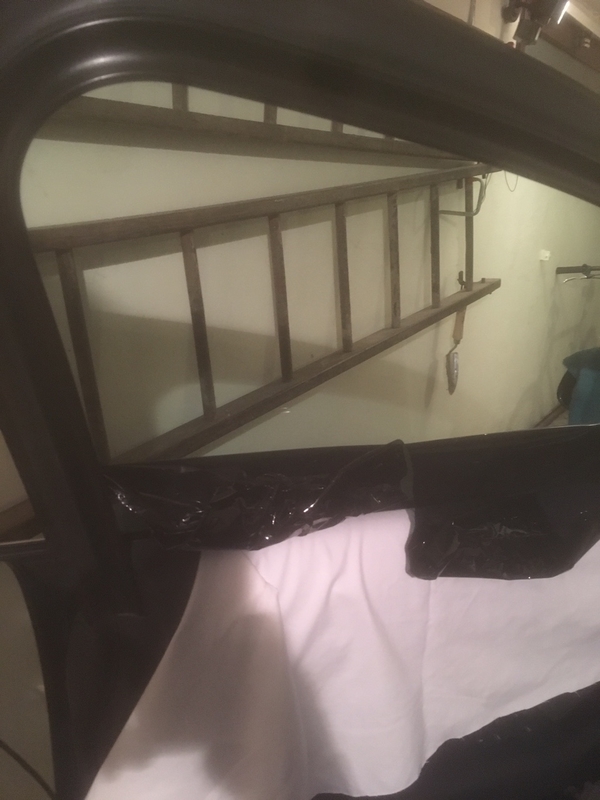

ablation des vitres teintées avant pour cause de pv....
C’est assez facile à faire decapeur thermique ca laisse moins de colle puis passage de produit lave glace et lame de cutter ça va assez vite finalement. Mais snifff

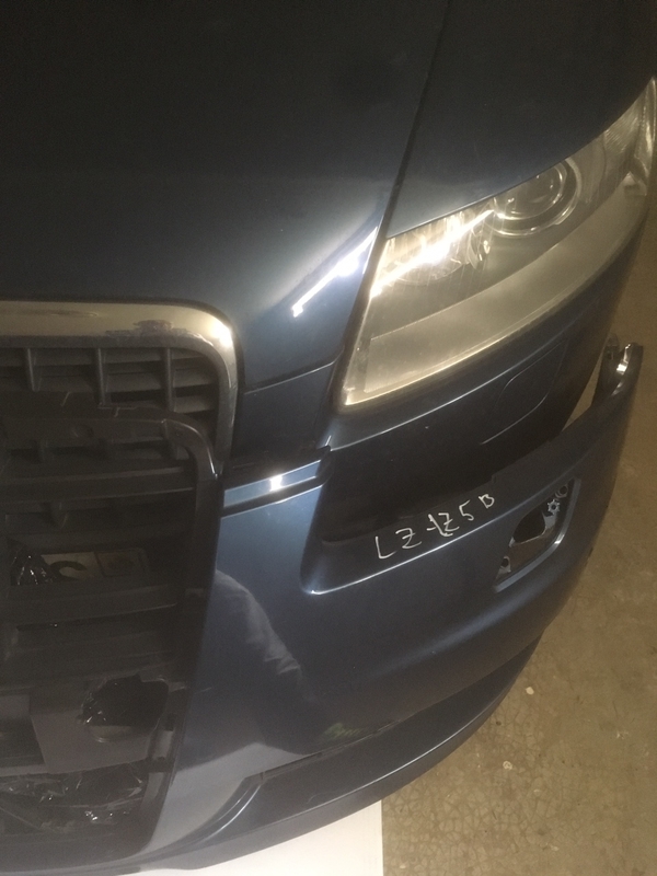

Prochaine choses à venir et oui suis motivé pour retrouver la belle nikel changement de pare choc avant que j’ai défoncé, retrouvé un d’occasion sur la bay.de de la même couleur
ouf .
Photos pourries mais photos quand même
Du boulot en perspective car tout à démonter capteur stationnement gicleurs anti-brouillard plus sûrement un changement de calandre c’est l’occasion et depuis que j’ai vu celle en alu brosse j’ai craqué merci Lip44 je crois
