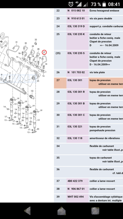

en fait c'était le raccord en aluminium qui était mal serré ! (pièce 27 du schéma plus haut)
Édit : en fait pour être plus précis comme l'injecteur est légèrement incliné le gasoil couler vers la base du retour et on avait l'impression que ça couler depuis le retour mais non c'était le raccord !
