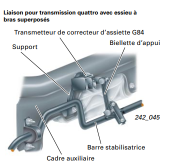

Le correcteur d’assiette c’est ce qui corrige ton inclinaison de phare en fonction de la hauteur de la caisse.
c’est obligatoire si tu as les xénon
Apres peut être qu’il est utile pour les suspensions
Tu pensais bien ....
lis-donc les docus suivants, ils traitent de la suspension pneumatique de la version précédente, mais il n'y a pas eu de révolution avec les nôtres ...
SSP 242 partie 2 Systèmes de suspension pneumatique.pdf
SSP 242 partie 1 Systèmes de suspension pneumatique.pdf
Donc on aurait un transmetteur G84 out ? Est ce qu'il ne serait pas placé sur l'essieu arr coté passager ? (arr droit ?) car j'ai perdu du SP98 sur la route suite a un test pour voir si ma bague de fixation de pompe a essence était bien serré.
j'ai bien perdu 2 litres en roulant, ça pourrait avoir été projeté sur des éléments électrique ?
Le voyant de suspension s'est allumé fixe juste après
