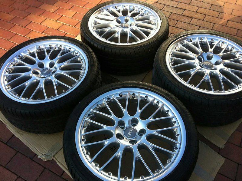

Dommage que les photos ne reflètent pas la qualité de la voiture AP-Smiles_u1F60B.png
Surtout avec les plus belles jantes qui soit sur cette voiture ;)

Sinon pour Bagheera photos de mes jantes au moment de la réfection il y a 2 ans j'en suis dingue :AP-Smiles_u1F60D:
juste dommage que le voile n'ai pas tenu et a piqué le 1ère hiver.
