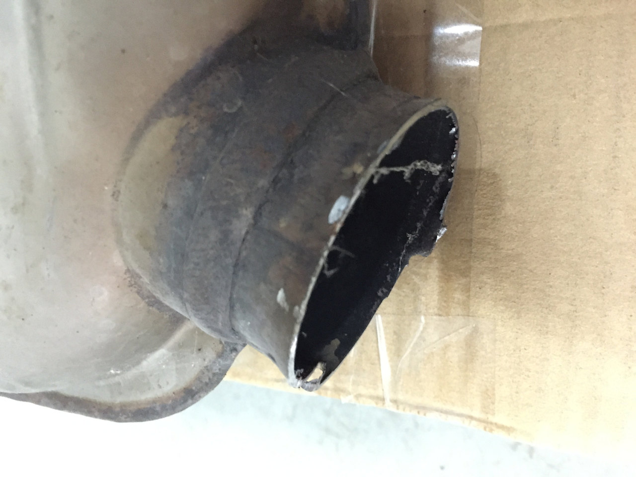

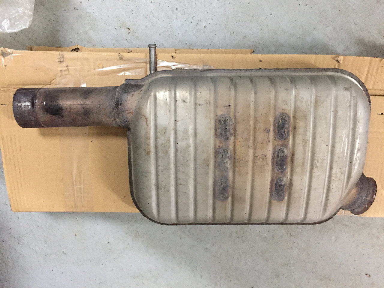

J'envisage de réinstaller le silencieux (resonator) pour la vente mais j'ai l'impression que mon mécano l'a coupé assez court, ça s'était bien passé pour vous ?
Modifié par DamPSG
Salut @Boubou934
J'ai pris des photos de mon silencieux, tu en penses quoi ? Ça te parait pas trop court ?
Et du coup pour une réinstallation il faut ressouder ? Ou bien faire autrement ? Obligé de déposer la ligne ?
Merci
Plus facile d'avoir sous la main une riveteuse qu'un TIG... Apres oui c'est la meilleure des solution moi je l'ai ça me pose pas de soucis mais j'essayé de lui trouver une solution facile et pas chère
Va falloir que je me trouve un mécano qui a le temps et l'envie de me faire tout ça AP-Smiles_u1F60A.png
Au final je regrette quand même d'avoir installé ce tube.
Bon me voilà bien emmerdé avec ce silencieux coupé trop court.
Je n'ai d'autre choix que de soit racheter un silencieux neuf ou occasion (5Q0253409C), soit rallonger la partie trop courte avec une belle soudure (un ami est pro là-dedans). Par contre il faudrait connaitre le diamètre ?
Ou alors trouver un autre silencieux comme le fait Remus (monté sur la voiture de @Nash) mais là aussi il faut une soudure.
Des conseils les amis ? J'aimerais bien faire tout ça pour la vente de la voiture.
