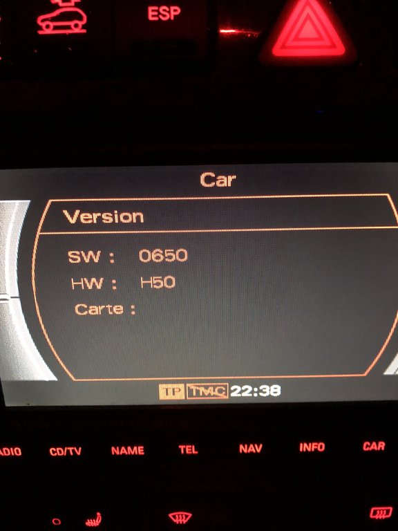

Salut à tous, j’aimerai savoir quel cd de mise à jour je dois acheter pour rendre mon MMi plus performant.
Je pense que cela n’as jamais été fait sur ma voiture.
Ok donc pas de mise à jour à faire ?
Mon lecteur de dvd lis les Cds mais pas les dvd ni le dvd de navigation ... on m’as conseiller de commencer par un « cd nettoyeur de lentille » qu’en pense tu?

bon j'ai nettoyé le lecteur avec un cd de nettoyage, mais toujours rien ...  tout fonctionne sauf le GPS ... est ce le DVD qui ne convient pas ?
c'est pourtant celui qui a été vendu avec la voiture me semble-t-il ...
Si vous avez des idées pour que le GPS fonctionne, c'est pas que ça me manque car j'imagine qu'il doit être obsolète depuis toutes ces années mais j'aime bien que toutes les options fonctionne ...

le nettoyage de la lentille au cd de nettoyage c es vraiment pas top faut extraire le rnse et nettoyer la lentille avec coton tige+alcool
pour ton soucis je crois que ton FW actuel et trop haut pour lire un dvd de 2004 tu as 2 solution soit tu le downgrade soit tu trouve un dvd plus recent
le problème vient surtout du dvd en lui même !
tu as un dvd de 2004 et il ne fonctionnera pas avec un firmware 0650. il te faut un dvd de 2008 minimum.
Modifié par ZIPPO45
Le 11/03/2019 à 15:20, ZIPPO45 a dit :
Ok merci beaucoup pour cette présicion !
