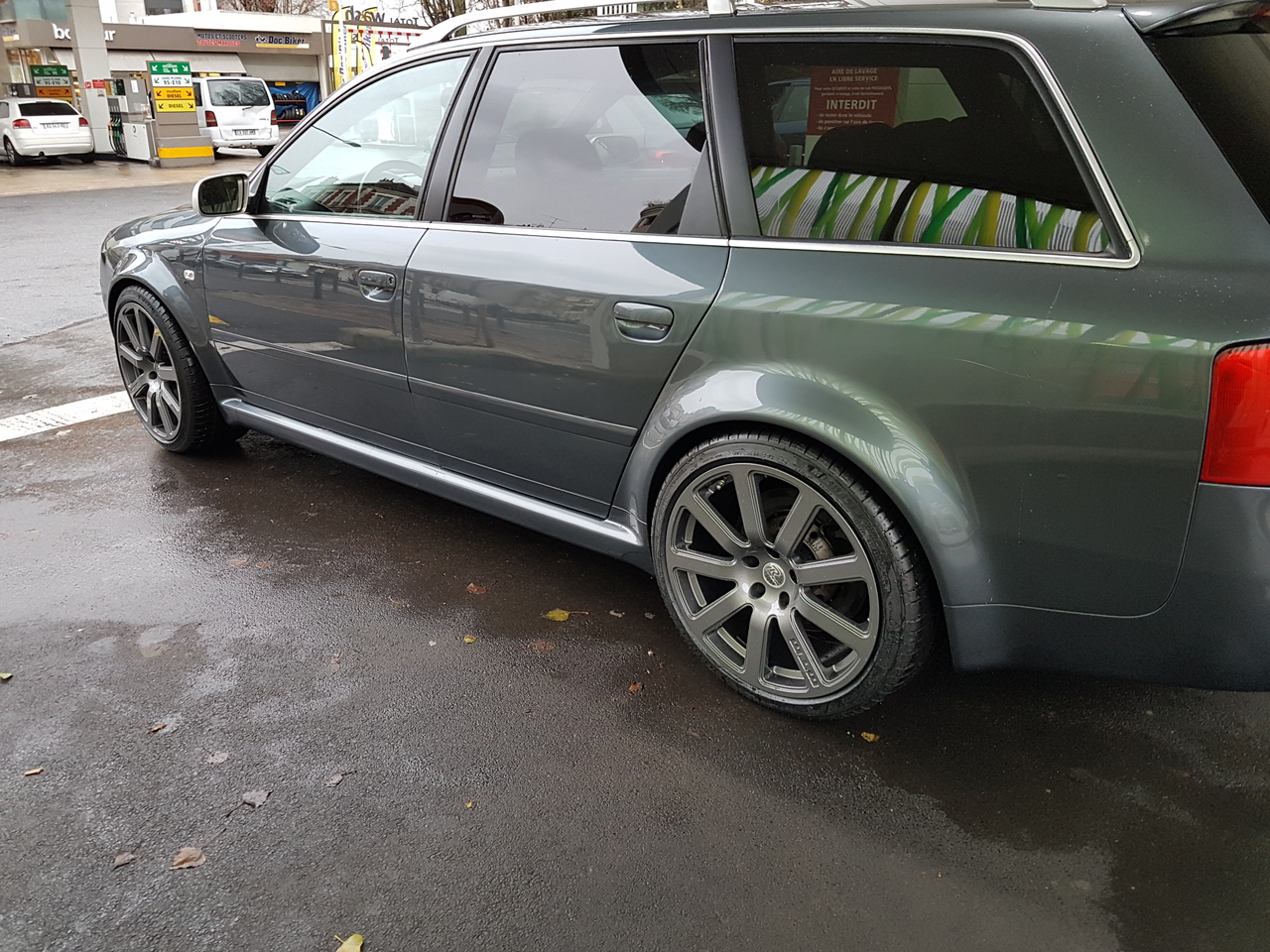

Alors dans le désordre depuis mes nouvelles jantes mtm :
à la faveur d'une opportunité sur le bon coin (merci Julien ;), j'ai finalement fait l'acquisition et fait faire l'installation d'échangeurs Wagner. Excellentes premières impressions mais il faudra refaire la reprg pour en tirer pleinement partie. :AP-Smiles_u1F60E:

- Jantes MTM (voir photo ci-dessus) ^^
- Echangeurs Wagner (merci Julien)
