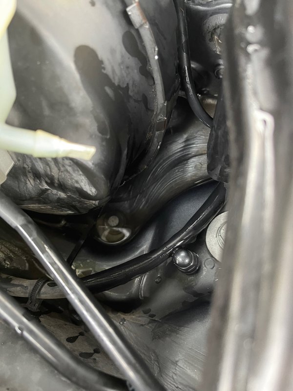

Bon ben un nouveau soucis, connu mais faut que je m'en occupe.
Depuis 10 jours, odeur d'humidité dans l'habitacle mais qui s'estompe rapidement.
Et ce matin, je regarde d'où ca peut venir et là, de l'eau sous mon tapis conducteur. Pas trop méchant pour l'instant.
J'ai fait le tour de la moquette, c'est sec, seul de l'humidité arrive par dessous le repose pied.. Je vois rien d'autre.
J'ai regardé au niveau du caisson d'eau car j'avais déjà eu le soucis mais j'avais déjà viré le bouchon . Comme ca je ne vois pas d'eau mais faut que je m'y penche sérieusement.
En espérant que mon boitier confort n'en prenne pas un coup...
Fred
Oui David,  j'avais déjà vécu la même chose mais sans que ca fuite dans l'habitacle. J'avais viré les bouchons d'évacuation mais c'est sur que ca peut se reboucher.
Fred
Il faudrait que tu essaies de passer un truc genre fil de vert pour racler à l'intérieur de ce trou, il doit y rester pas mal de choses.
Et c'est vrai que ces bouts de plastique (un peu chers !!) permettent d'éviter ce genre de souci. D'autant plus si la voiture est souvent posée sous des arbres.

Merci Nico.
C'est ce que je vais faire dans un 1er temps. Je m'étais mis à chercher ces fameux caches (caisson d'eau et batterie) mais pas abouti.
Pour le ciel de toit, malheureusement rien trouvé pour l'instant. Je pense qu'il faudrait pulvériser de la colle en bombe par le trou du plafonnier mais ca va pas être facile.

Je dépose l'A4 demain soir chez mon mécano, il va redéboucher tout ca, en espérant que rien n'ai été touché en dessous …..
Fred
J'ai récupéré l'A4. Rien ne semblait bouché mais du coup on a percé un nouveau trou d'évacuation dans le caisson d'eau sous le calculo.
J'en ai profité aussi pour changer une rotule axiale de direction qui faisait du bruit.
Fred
J'en ai posé sur l'A4 de ma mère également fin 2018.
Sur la mienne, malgré les caches rs4, les caoutchoucs des trous se sont bouchés quand même : ce n'était pas des feuilles mais la poussière qui se colmate, du coup çà faisait comme de la terre. Mais bon, je fais pas mal de voie rapide avec trafic dense donc çà doit être le résultat de plusieurs années de projection.

Bon ben du coup vu que les caches sont encore dispo chez Audi, j'ai passé commande.
Plus qu'à installer.
Fred
Bien joué, c'est vraiment indispensable vu les problèmes importants que ça peut écarter !
Ça vaut le coup d'investir là dedans, même si ça reste super cher pour 2 bouts de plastique ;)
