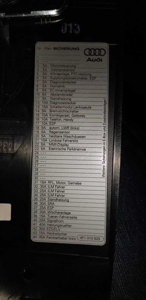

C'est pour une S6 avec xénon. J'ai regardé vite fait les fusibles mais je ne sais pas lequel c'est et il me semble tous bon :(2b79ee152a2840f9c3d0ac548998ec55.jpgc90950c3b9fa66a6c5c7445a5b045b60.jpg

bon je vais regarder ce J519 et T17i déjà, il y a des petits appareils photos ce sont des photos de l'emplacement ? Tu as vu c'est pour RS6, tu penses que c'est le même schéma ? (j'image que oui :P)
bon je vais regarder ce J519 et T17i déjà, il y a des petits appareils photos ce sont des photos de l'emplacement ? Tu as vu c'est pour RS6, tu penses que c'est le même schéma ? (j'image que oui )
Ces SB32/33/34 ils se trouvents vers le module J519 justement ?e11105579c0cead53864484f488afd3e.jpg
