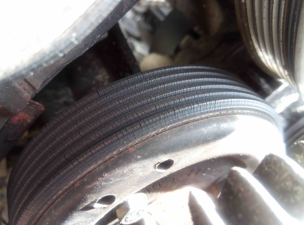

Je vous laisse admirer l'état de la courroie accessoire !
Le galet tendeur (celui qui coute 200 balles lui aussi, c'est vraiment pas ,
vraiment pas,
mieux !
je sais bien que c'est pas compliqué,
qu'il faudrait refaire la totale (toutes courroies, tous galets, toutes poulies).
Mais niveau finance, c'est le black out !
Je dois restreindre.

Je place uniquement le volant moteur au bon endroit (si c'est le bon endroit)
Et je "constate" simplement, où se trouve la poulie d'AAC arrière.
Mon calage du symbole"0" (sur le volant moteur, donc) ,
le rend invisible puisque je suis à la lettre la phrase de la doc technique :
Le repère -O- du volant- moteur doit se trouver en
dessous de l'arête du regard ...   "
et en même temps, sur la photo de la doc,
on le voit, le repère, alors je doute.

EDIT = a mon avis le repere blanc a servi a un ancien changement.

J'ai essayé avec les repères constructeurs,
je vais essayer maintenant avec les traits blancs.
Cs traits blancs pourraient tout à fait correspondre à un "nouveau calage" ,
réalisé avant que je ne l'achète ...
et hop laaaaaaaaaaaAAAAAAAAAAAAA !!!!!!!!! :)
redémarrage au quart de quart ,
la folie :)
Les raits blancs correspondaient bien au calage qu'il faut ,
c'est trop, trop, bien :)

Tu as bien pensé a prendre ta poulie de vilebrequin en neuf ?
Concernant la poulie vilebrequin je conseille de l'acheter directement chez Audi, j'ai déjà eu le cas de la clavette qui se casse en serrant la grosse vis de la poulie (pourtant de marque FEBI)!
Modifié par A6 1994 TDI
