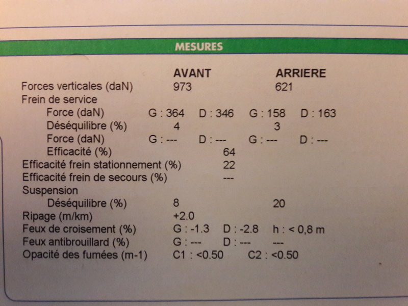

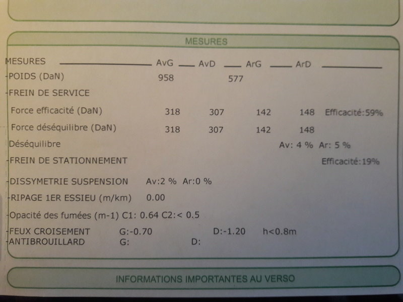

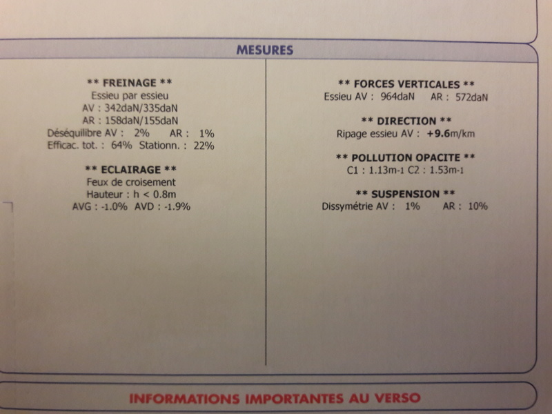

Je vais bientot faire le controle technique et je vais comparer avec l'ancien comme dab.
Mais je n'ai jamais comparé avec une autre C4 du même acabit (2.5 TDI 140 non quattro break).
Cette expérience est surtout là pour savoir si je peux améliorer mon freinage^^
CT à l'achat =
Le CT fin 2017 =
  • 2 mois plus tard...

Quelqu'un pourrait me dire d'où provient le déséquilibre du freinage entre le coté droit et gauche?
Mes étriers arrières ont 2 ans et 30000 km, l'avant sont des reconditionnés d'une A6 C4 V6 (dérouillage par électrolyse, peinture, changement de joints et soufflets) ont 4 ans et 50000km.
Je sais pas si cela est la clé du problème mais j'ai depuis de nombreuses années des vibrations présentent dans le volant lors de freinages entre 110 et 90 km/h malgré le changement de nombreuses pièces (Etriers AV+ARR, disques, plaquettes, roulements de roues AV+ARR, ressorts, amortisseurs, rotules de direction, cardans, roues, pneus, barre antiroulis AV, triangles inférieurs.).
Je ne sais pas si la piste est sérieuse j'ai toujours entendu que ces déséquilibres sont principalement dus au sens unique des ronds points lol. Après je me prononce pas personnellement dessus..
