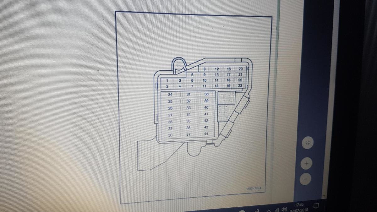

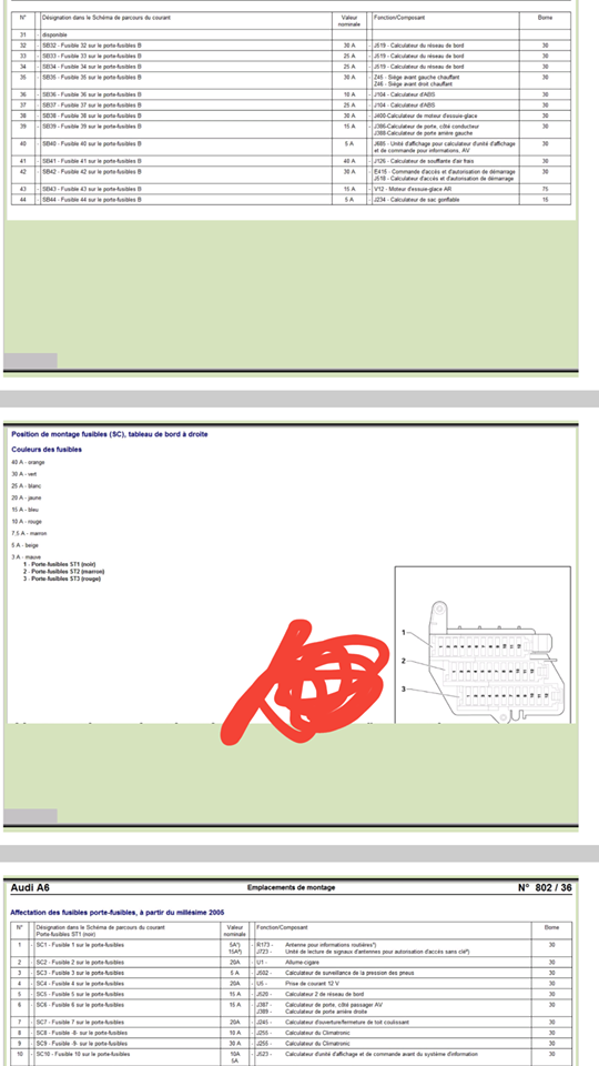

Salut l'equipe,
Alors cette histoire de feux est toujours pas résolu :
1) Je ne trouve pas ce fameux fusible pour feux arriere droit, j'ai regardez la doc des emplacement de fusible mais je n'est pas le Porte Fusible ST3 Rouge Tableau de bord a droite. Car dans la doc il disent que les fusibles systeme de signalisation son sur ceux porte fusible ST3
2) J'ai regardez la masse il n'y a pas d'humiditer les câbles n'ont pas d'oxydation sa allere correct.
3) j'ai gratter les dents de la platine qui n'ont pas d'oxydation , j'ai changer toutes les ampoules , j'ai esseyer la platine sur une baterie elle fonctionne parfaitement , pareil pour le feux avec les leds sa fonctionne .
Je vous met les photos .

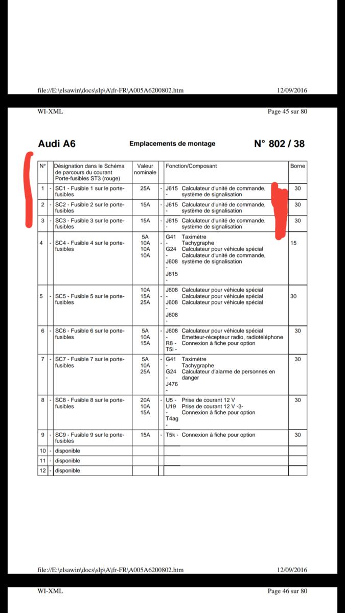

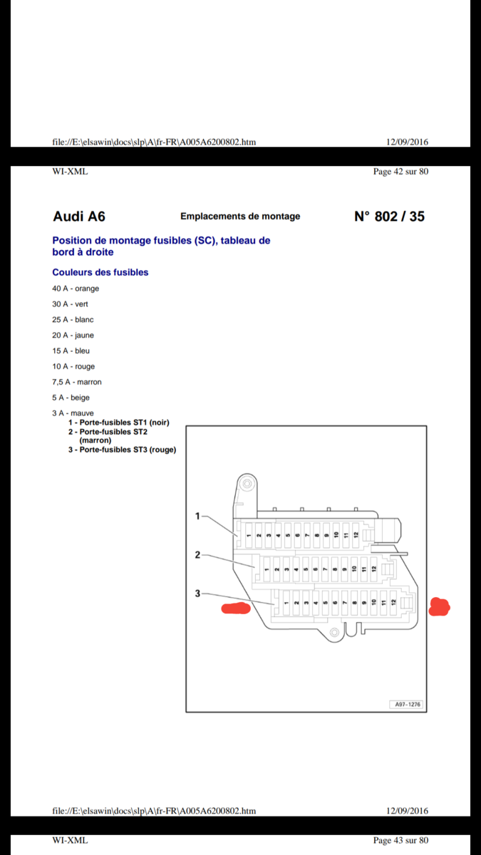

Je ne conprend pas sur le document je trouve les fusibles affectuer mais sur le vehicule en lui meme il me manque un porte fusibles.
Le code défaut  00927 indique un problème d'alimentation pour l'éclairage extérieur donc forcément un problème de fusible vu que ma masse est bonne.
Fusible Coter droit (passager) Ordinateur de bord .
Sur le document il y a 3 porte fusible ( noir, marron et rouge) hors moi je n'est que les porte fusible noir et marron il me manque le rouge.
Les fusibles pour les systeme de signalisation sont sur le rouge .
Ou se trouve ces fusibles pour feux arrière je ne conprend plus rien ?
Je vous met les photos.
Merci de votre aide.

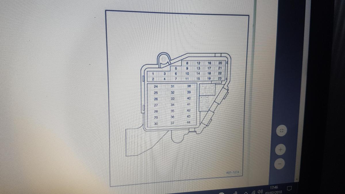

non volant a gauche mais fusible tableau de bord a droite dans le document des fusibles.
les fusibles coter conducteur ordinateur de bord a gauche n'ont rien avoir avec les feux arriere si je me tien au documents.
Attention, dans le carnet audi, il y a les deux versions (à gauche et à droite).
Pour moi tu ne lis pas le bon.
tes sont normalement à gauche ( voir le Tuto de neodiv qui est épinglé en tête du forum.
oui justement j'ai bien regardez le documents des fusibles , j'ai des boites de fusible a gauche comme a droite . le document indique que les fusibles unites de commande systeme de signalisation sont du coter droit (porte fusible rouge). hors sur le document il y a 3 porte fusibles (noir, marron et rouge) moi je possède que le porte fusibles noir et marron je n'est pas le rouge comme sur le documents voir les photos haut dessus.
Merci
Ben tu lis mal désolé.
Lu dans le carnet page 363-364 :
affectation des fusibles situés à gauche dans le tableau de bord ( fusible rep. de 1 à 44)
Lu dans le carnet page 364-365 :
affectation des fusibles sur les véhicules DIRECTION A DROITE (porte fusible noir rep. de 1 à 12 / porte fusible marron rep. De 1 à 12 / porte fusible rouge rep de 1 à 12)
ca c’est pour le côté gauche...
Lu dans le carnet page 365-366 :
affectation des fusibles situés à droite dans le’ tableau de bord (porte fusible noir rep. de 1 à 12 / porte fusible marron rep. De 1 à 12 - IL N’Y A PAS DE PORTE FUSIBLE ROUGE)
Lu sur le carnet page 366-367 :
affectation des fusibles sur les véhicules avec DIRECTION À DROITE (fusibles rep. De 1 à 44)
ca c’est Pour le côté droit.
Donc pour finir c’est normal que tu n’ai Rien car tu conduis à gauche...
Moi, je lis sur ma notice, affectation des fusibles à droite dans le coffre à bagages:
  • Porte-fusibles noir: n°7, module de puissance intelligent  arrière (éclairage droit), 20 ampères.
  • Porte-fusibles noir: n°9, module de puissance intelligent  arrière (éclairage gauche), 30 ampères.

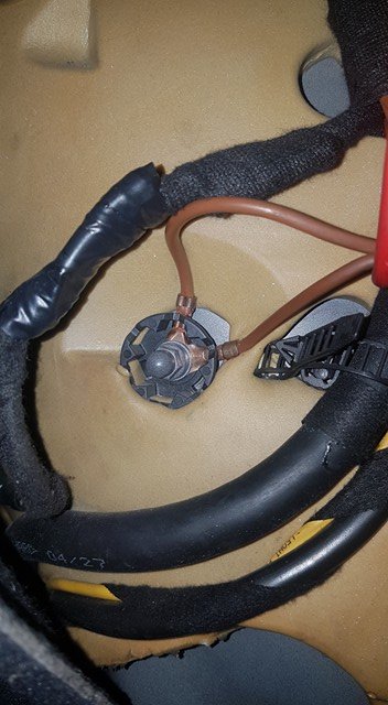

As tu vérifié les fiches d’alimentation des leds qui ce trouve derrière le cache du phare ?
j’ai eu le cas d’un défaut feu stop, les fiches qui sont sur ressort, insérées dans un tube plastique qui sert de coulisse et ce tube plastique avait cassé ne permettant plus de permettre à la fiche de faire contact et donc mise en défaut.
j’ai recollé le tube et tout a refonctioné normalement.
Essais d’ouvrir ton phare et de contrôler ces fiches.
Il y a 11 heures, jacquouR a dit :
J'ai bien vérifier ces fusibles ils sont ok .

oui j'ai controler les leds derriere le porte ampoule, le tube plastique tien bien il y a bien contact car quand j'esseye le phare en lui meme sur une baterie 12v tout fonctionne led stop clignotant tout fonctionne entièrement.
Je ne comprend pas .

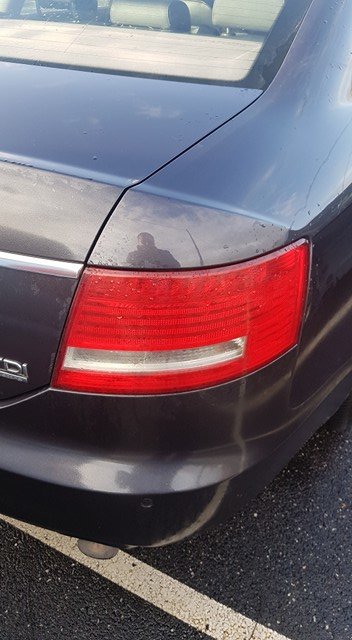

Bonjour a tous,
Je viens au nouvelle depuis cette histoire de feux arriere droit qui ne fonctionne toujours pas.
J'ai controle les fusibles c'est ok
J'ai acheter un nouveaux Feux arriere droit. Cela ne fonctionne toujours pas .
Je pence au calculateurs Module confort Hs.
On peut-on trouver un calculateur neuf ou occasion ?
Pour changer le calculateur ils faut pas le recoder comment se passe la procédure du changement ?
Merci
Salut, tu peut effectué un remplacement par de l'occasion a condition de trouver une concession ou quelqu'un qui veuille bien te retirer la protection composant + simple codage. Veille a prendre la même référence ou une référence compatible avec ton auto.
Je viens au nouvelle pour mon feux arrière droit .  J'ai déposer ma voiture chez Mannes ce matin alors il s'agirait d'un faux contact au niveaux des feux de plaque ( Module a Led). Remplacement des feux de plaque origine. Le feux arrière droit fonctionne.
Comme quoi juste pour un changement de feux de plaque en module led sa entraîne faux contact au niveaux du feux.
Problème résolu
