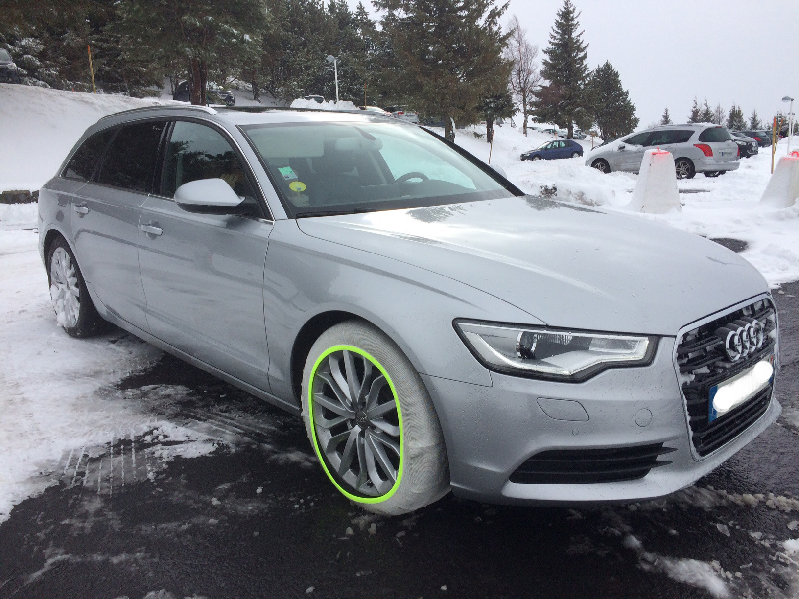

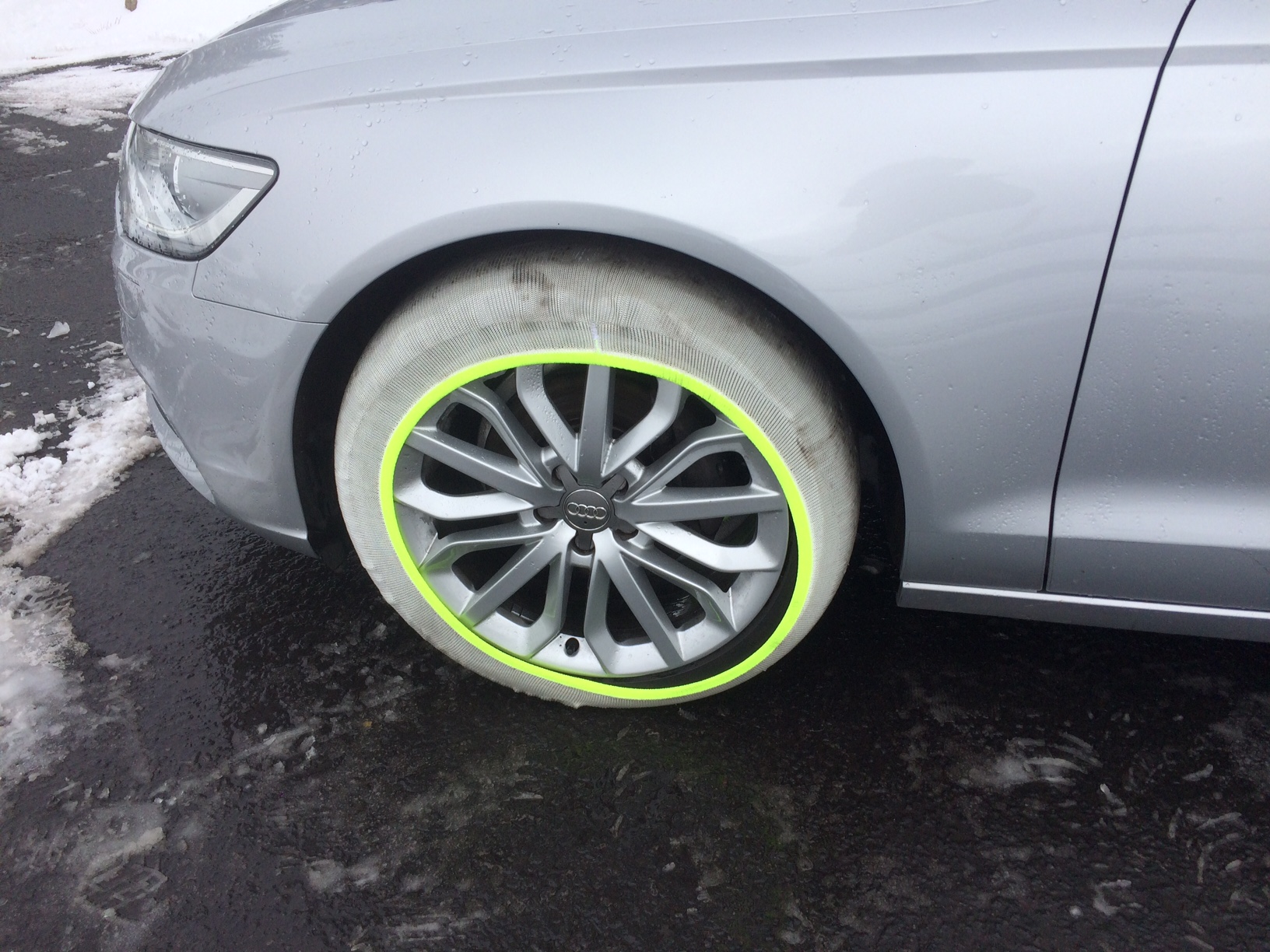

De retour de Super-Besse et utilisation ce matin  des chaussettes de pneus.
Quelques centaines de mètres dans la neige, puis dans une sorte de soupe de neige et enfin 5 kms sur le bitume.
Pose un peu plus difficile que sur la vidéo de présentation. Non pas à cause du passage de roue mais plutôt à cause de la taille des pneus.
Chaque taille de Mushers correspond à plusieurs chausses possibles et je pense que mes pneus sont le max pour la taille 8.
Donc il fallait bien les tendre avec peu de jeu possible.
Ça reste raisonnable avec 10 mn pour le pneu gauche puis moins de 5 mn pour le droit. Ça vaut donc le coup de tester au calme avant. Ce' que je n'avais pas fait.
Avec un petite essais on doit pouvoir faire les deux en 10 mn.
Par contre en 1mn tout est enlevé, mais prévoyez un sac étanche pour les ranger ensuite. Celui livré avec ne retient rien et c'est un coup à répandre une belle saumure dans votre voiture.
Ensuite nettoyage sous le jet en arrivant puis séchage.
Les 5 km à 30 km/h sur le bitume ne semble pas avoir abîmé l'enveloppe des chaussettes. Aucun trou, pas de mailles détendues ni effilochage.
C'est donc une solution intéressante pour mon usage occasionnel.
Deux photos ci-dessous en complément de ce modeste témoignage.
PS: Les chaussettes se sont centrées en roulant.
PS2: J'avais également posé une bâche avec enrouleur. J'ai gagné un temps précieux et une carrosserie nickel avant de prendre la route.
