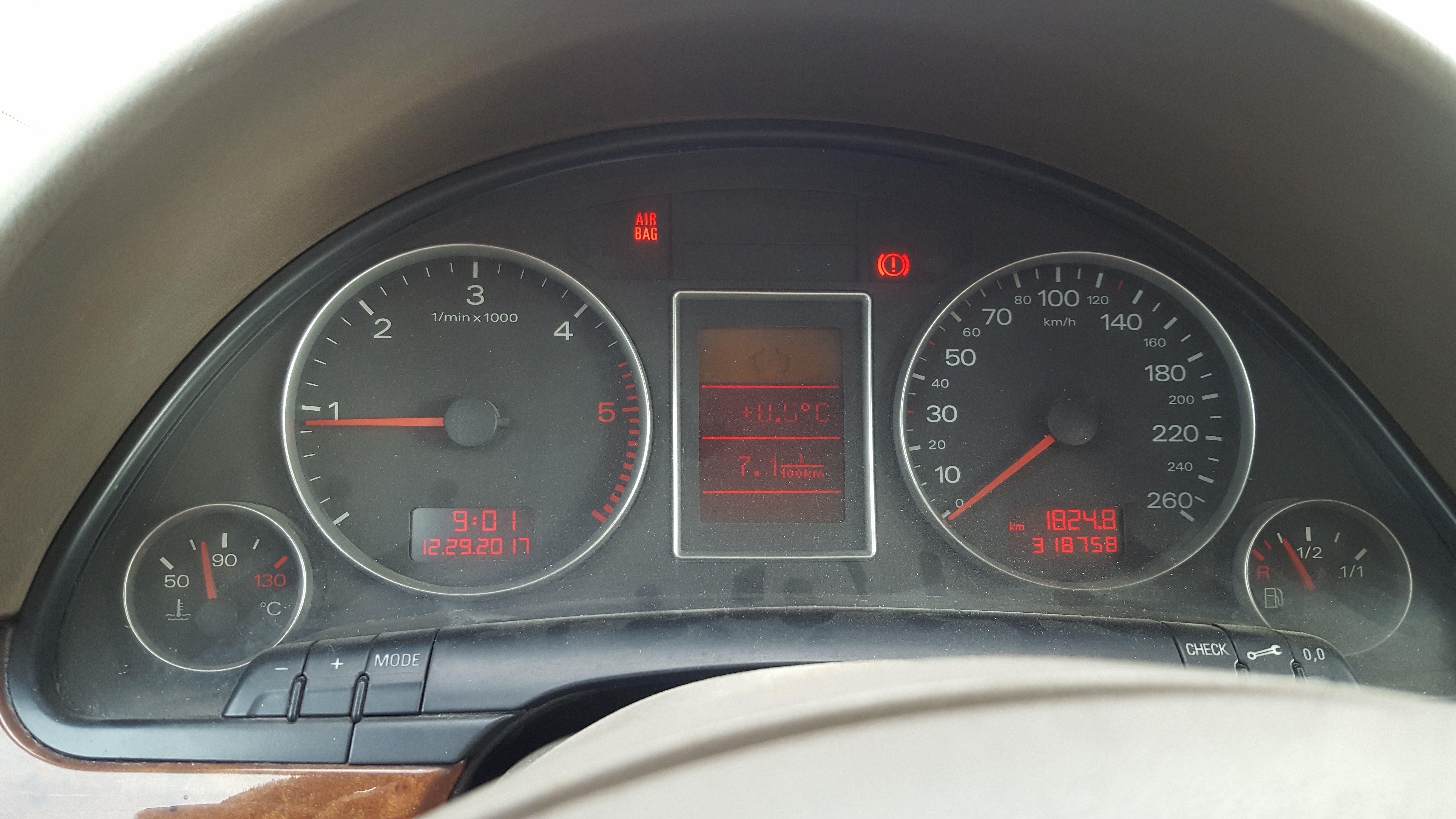

le voyant moteur c est du a 2 bougies de préchauffages défectueuses le voyant airbag c'est défaut ceinture de sécurité les deux à l avant
alors quand j'ai fais le diag avec un vcds 15.7 chez un pro le diag nous relevé exactement bougies de préchauffages cylindres 2 et 4
