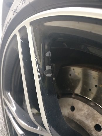

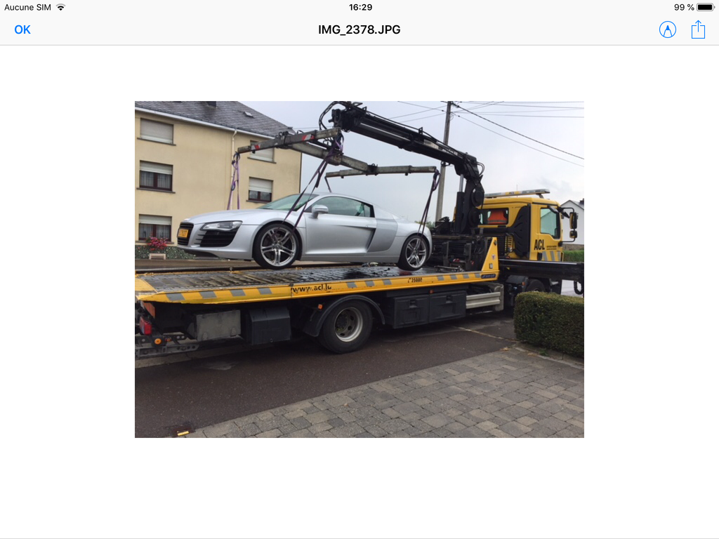

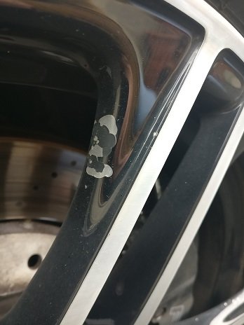

Mon seul regret est que le dépanneur a mis des crochets directement sur les jantes avants pour le transport et que la peinture a sauté par endroit sur 2 ou 3 bâtons. Je demande maintenant a avoir un recourt possible pour une prise en charge pour la remise en état des jantes. :mur: J'en ai marre parfois !

Pauvres jantes. Ce sont des cons. Je serai vert lolll à ta place
Des fois je me demande comment on peut "s'en battre les c...." autant lorsque l'on bosse :mur: Maintenant pour avoir recours pour tes jantes, il faut prouver que celles-ci étaient en bon état etc... etc... Toujours est encore "prouver" :meanie: :meanie: :meanie:
Du grand n' importe quoi ton dépanneur. :o
Tu n' as pas pris de photos de ton avion de chasse (surtout des jantes AV) et ainsi leur "envoyer un avant/après".
Sa fait chier pour toi!
Par contre lors du dépannage il doit te remettre un état des lieux du véhicule c est obligatoire. Et si les jantes ne sont pas marqué tu as La preuves et c est pour sa pomme.

J'ai du mal à imaginer comment être si peu consciencieux quand on est pro pour faire un dépannage de sagouin comme ça.
J'aurais envie de lui crocheter les burnes.... comme il a crocheté les jantes.
Si j'en surprends un faire ça sur la mienne... je crois que je lui décroche un coup de pompe dans l'arrière train.
