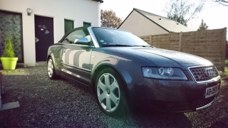

Tout nouveau sur le forum, je viens fraichement d’acquérir un joli S4 B6 cab gris de 2004 totalisant 80 000Km ( enfin j'espère :icon_biggrin:)
J'ai longuement fait le tour de la section S4 en mode anonyme avant de l'acheter mais je pense qu'il est maintenant temps de ce présenter.
Donc je m'appelle gilles je suis de la régions nantaise et ayant arrêté la moto sur circuit pour diverses raisons, j'ai eu besoin de trouver quelque chose pour compenser ce manque. Cela faisait très longtemps que je voulais un V8 mais je pensais ça inaccessible. Puis j'ai vu passé des annonces de S4 sur le bon coin et j'ai vu une magnifique S5 V8 passé devant moi dans une petite rue étroite.. Le son m'a enivré et j'ai passé le cap.
C'est ma première voiture essence et sportive donc j'ai des marques a prendre mais le bonheur est la dès que je monte dedans.
Je pense que j'aurais quelques question a venir d'ici peu. j'essayerais de vous mettre une photo rapidement.
