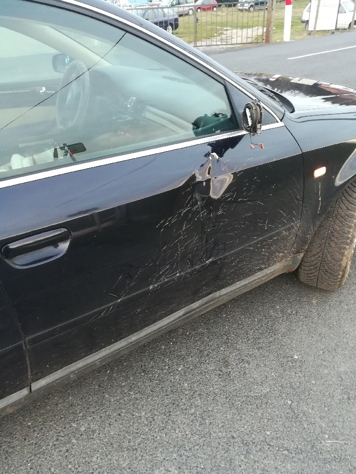

Et BOOOM, comme si j'avais mis un coup de batte dans la carrosserie.
Je tourne la tête à droite...
J'comprends pas, y avait une vitre à c't'endroit là non ?
Ça fait quelques jours maintenant mais rien que de repenser à tout ce merdier ça me fout la rage... MAIS GRAVE !

Vers 16H je reçois un appel de ma petite sœur pour me dire qu'elle a fait une sortie de route avec mon 2.5 TDI... Retro passager arraché et portière machée suite à sa rencontre avec un poteau de clôture de pré. J'ai continué de jouer à Horizon, elle allait bien, la voiture ça se répare. N'EST CE PAS ?!

Sur ces entrefaites, mon petit frère arrive et attaque de démonter ma portière AVD pour diagnostiquer le problème de vitre qui choit quand ça lui chante.

Le p'tit frère finit juste à temps de démonter la partie haute de la portière avec le mécanisme. Les clips bleus sont cassés et les plombs sertis sur les câbles n'entrainent plus la vitre. Bah si c'est que ça... 12€ sur Ebay. C'est commandé :)

Ah j'ai oublié de mettre les photos de mes tribulations du coup.
Voici déjà la tronche de mon V6 TDI post rencontre avec une clôture ;)
Je mettrais le reste plus tard :)
