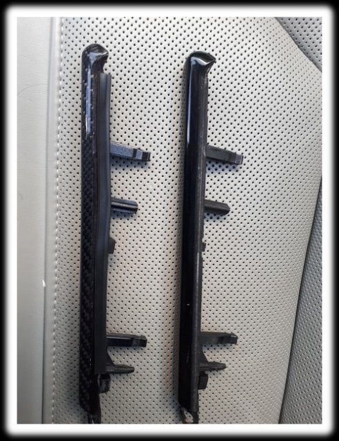

J’ai finit le covering sur toutes les pieces sauf la colone centrale. Le rendu est sombre, je suis pas super fan, je ferais des photos ce week-end.

Le 06/01/2019 à 16:54, elvakos a dit :
imageproxy.php?img=&key=a7faa61acac455bc
marrant, quand j'ai changé mes inserts je n'ai pas eu besoin de retirer les vis 5 ; je crois bien qu'elles n'étaient pas là...
je ne vois même pas l'emplacement de la vis !
