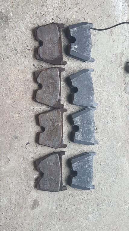

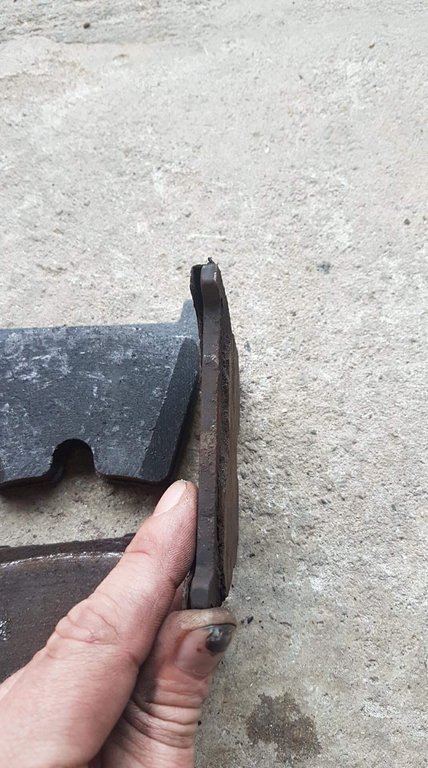

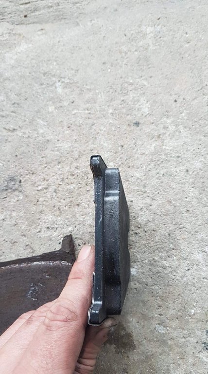

Et voici quelques photos du freinage avant et après changement, c’etait vraiment le bout du bout...(désolé il sont dans l’ordre du stockage de mon téléphone)
C’est le cas de le dire... et encore le rapport n’a pas encore fait le jour sur tout les défauts... mais c’est déjà pas mal...
