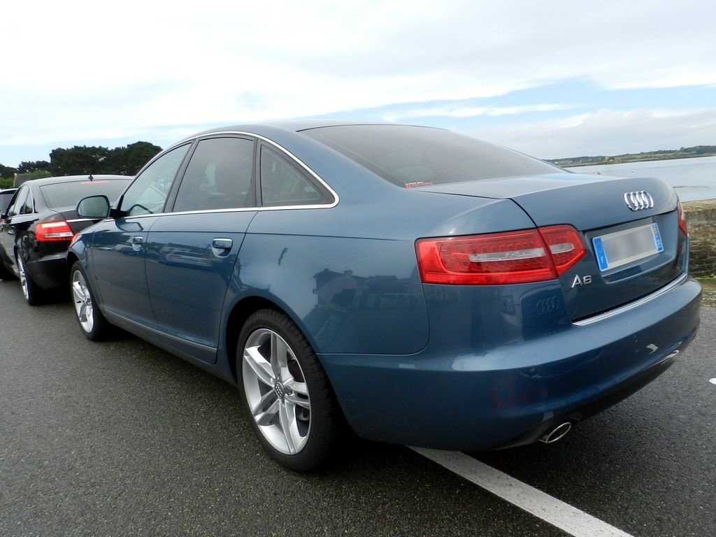

Hormis, les entretiens habituels, à 138000 kms, je n'ai eu que 2 bougies de préchauffage changées dernièrement. Pourvu que ça dure. AP-Smiles_u1F60A.png
Lâimage contient peut-être : voiture, ciel et plein air
