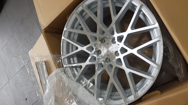

Les Rotiform sont arrivées à 16h, du coup j'ai couru faire démonter/remonter mes pneus...
Photos moyennes, je vous en prendrai d'autres quand il fera meilleurs...
Modifié par Gaby29

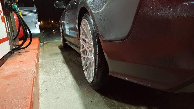

Je suis plutôt content du résultat, j'avais hésité à prendre 1cm de déport en plus mais ça aurait fait beaucoup pour l'avant. donc je verrais une fois rabaissée pour peut être mettre des cales de 10mm à l'arrière.
Comme prévu les flancs sont plus tendus, donc le pneu parait moins haut, et donc la voiture trop haute, mais je suis content de voir mes ailes enfin remplies dans la largeur.
Pour info les jantes sont en 10x20, ET35, avec la monte d'origine en 265/35/20
Je ne connaissais pas ce modèle de jante, elle n'est pas du tout protégée par le pneu par contre. Gaffe aux trottoirs.
A l'arrière tu es à fleur d'aile c'est nickel.

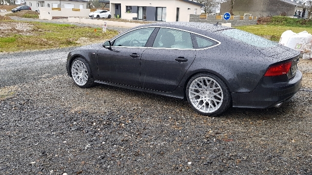

sinon quelques photos avec les nouvelles jantes...
et pour finir la belle qui attend que son abris se termine...
Il y a 6 heures, AL49 a dit :
Pas fan du dessin de tes nouvelles jantes, pour ma part. :euh:
C'est vrai que c'est un modèle qui ne plait pas à  tout le monde...  et j'avoue que même moi parfois je suis songeur suivant l'angle de vue... :ange:

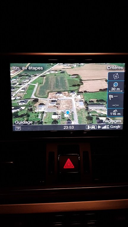

Quand à la navigation j'ai activé Google Earth via le bluetooth et pu profiter de la carte Google, ou j'ai pu voir que ma maison neuve est déjà sur la carte :AP-Smiles_u1F61D:;P:AP-Smiles_u1F92A:
Mais je ne trouve pas ça pratique, ça coupe mon portable de toutes connexion, pourtant il me semble que c'était possible de concerver le téléphone quand même si on possédait le Rsap, ou un truc du genre...

pour Google Earth, j'ai essayé aujourd'hui une carte data d'un collègue, tout en ayant mon portable connecté en bluetooth... seul les média passent, une fois la carte sim mise les appels du mobiles ne passent plus en mains libre.
je verrai donc si je trouve l'info dont tu parles concernant le sujet, ou au pire je laisserai tomber vu le peu de possibilité que cela propose...
hmm... perso j'ai les deux : Sim data dans voiture + tel en bluetooth audio et main libre, les deux se gèrent très bien séparément (il y a une simple config à vérifier dans le menu MMI Telephone->Reglages)
pour moi c'est surtout utile pour les destinations en ligne (avec les indications de directions sur l'affichage tete haute, c'est quand meme plus pratique que Waze sur l'écran) , les guides stations services par prix et proximité, le google street view que je trouve sympa et surtout le bénéfice de l'antenne voiture pour la data quand tu es en zone blanche, ca capte mieux mais ca reste en 3G. le reste (météo etc) c'est pipeau. La nouvelle A8 2018 fait bcp bcp mieux dans ce domaine.
Je veux bien que tu me communiques ce réglages  car je n arrive pas a  avoir la carte sim en data uniquement et le tel via bluetooth...
Et pour le street view je ne l'ai  tout simplement pas trouvé, et les photos sur la carte ne s'affichent pas non plus

pour le streetview, il faut être à jour du dernier firmware, je l'avais sur mon A7 de 2011 à jour, mais pas sur l'A8 par exemple qui n'est pas encore à jour (à moins qu'il n'ai disparu des services en ligne audi ?)
normalement quand tu zoom à fond sur une "grosse" rue (c'est à dire où des photos streetview existent), tu dois voir apparaître un bonhomme jaune au niveau de la valeur du zoom minimal (30m), un tour de molette de plus et tu arrives sur la vue streetview. si tu n'as rien, comme moi, un upgrade FW s'impose
les photos sur la carte n'existent plus car le service web qui les fournissaient n'existent plus (panoramico ou un truc du genre)
pour ta connexion RSAP+BT, tu dois etre en FW 767/770 à minima :
- commence par dissocier ton tel du MMI, puis dans le MMI fais un reset usine des modules Bluetooth/téléphone
- ensuite tu dois entrer dans le menu vert du MMI et activer (si ce n'est pas déjà fait) le "NAD Operation Mode", puis reset du MMI
- toujours dans le MMI, rentre dans le menu "Telephone -> Réglages" et positionne l'option "Pour les appels utiliser le : tel de voiture", le MMI doit normalement te demander de rebooter, tu valides
- après le redémarrage, active le BT sur ton tel et appaires-le au MMI, ton tel doit normalement te demander "Faire confiance au MMI bluetooth ?" tu répond oui
- après quelques minutes, tu devrais voir apparaître une notification sur ton tel te demandant une confirmation d'accès au carnet d'adresse depuis le MMI, tu valides
- tu devrais avoir ta connexion data Rsap établie et tes appels en BT possibles...

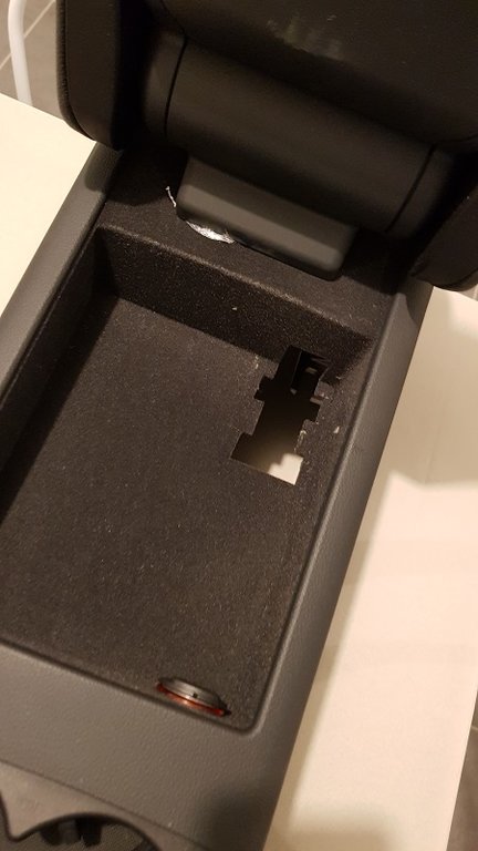

ça y est je suis de retour chez moi et j'ai pu récupérer les colis soigneusement réceptionnés chez ma soeur!
j'ai donc reçu ma nouvelle console centrale avec l'accoudoir en cuir et en bon état comme prévu!
Sauf que surprise, celle ci contrairement aux photos dispose de son insert, mais comme je remonte le neuf que j'ai commandé peu importe
seulement sous cet insert j'ai pu apercevoir qu'elle dispose aussi de l'éclairage d'ambiance, une bonne chose sauf que si je l'avais su avant je n'en aurais pas acheté un la semaine dernière en allemagne...
reste à voir si ma voiture dispose des branchements.
j'ai donc à donner, un insert de console centrale en plasqtique gris ( pas alu ) si jamais quelqu'un veut s'essayer au covering ou à la peinture, mon ancien insert très abimé ( oui je sais autant le jeter ) et mon ancienne console centrale "legerement" griffée, ainsi que son accoudoir central en cuir griffé lui aussi.
a venir chercher par contre, si jamais ça peut rendre service!

plus qu'a remettre la prise AMI
les fameuses prises pour l'éclairage

2 heures plus tard tout est monté!
Avec le tuto de Kev006 ça se fait tout seul, même pour ceux qui n'auraient pas beaucoup de connaissance...
Compter 1 heure pour le montage démontage.
J'ai mis 1 heure de plus pour profiter d'un nettoyage de printemps sur toute les pieces, entre les sièges et sous la console, ainsi que pour passer un coup de polish sur le MMI, et pour brancher l'éclairage...20180416_001308222.jpg.8b76771049149c0f05e507b2e641c35e.jpg20180416_002751222.jpg.33a277b1ff5af7b6885735e7ac340467.jpg20180416_002943222.jpg.e58f6ec36559561b5c9dc5be03e07781.jpg20180416_002813222.jpg.479e5a7869c8e040864e19255836f7d2.jpg20180416_002758222.jpg.9387406bdfa79651916a2d55c32e5797.jpg
place aux photo!
