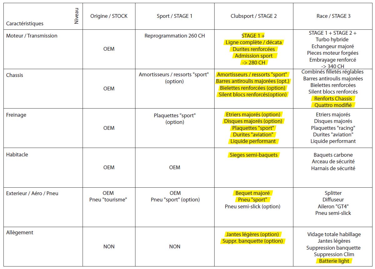

J' ai retrouvé ce petit tableau que j'avais fait pour préparer mon projet. meme si c' est adapté à la TT quattro il peut servir à n'importe quel voiture avec quelques adaptations (ex : virer la mention quattro). Il permet de savoir si votre projet est équilibré (en gros toutes les interventions sur la voiture doivent etre sur la même colonne avec éventuellement un petit décallage d'une colonne de temps en temps.
Si vous avez tout dans la colonne "stage 1" et que vous avez aussi un aileron "GT4" dans la colonne 4 alors vous etes definitivement fan de Tuning :bigsmile:

Bien ce tableau, j'ajouterais le passage à l'éthanol pour la partie prepa moteur avec +30ch en gain
Modifié par Jess85
pas faux. ;)
D'ailleurs oui, vous pouvez faire des suggestions.
A savoir qu' en colonne 4 la voiture n' est quasi plus homologuée route.
Modifié par Stimorol
oui c' est vrai, ça pourrait poser problemes dans des cas particuliers (accident/assurance), disons que ça se voit pas trop. En colonne 4 , tu te fais repérer par nos amis bleus a 1km...
