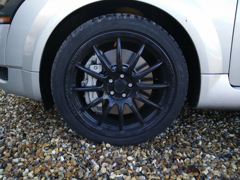

Je suis rentré tout molo à cause de la pluie mais ça me semble bien. Les étriers avant sont trop beaux , chui amoureux 😊

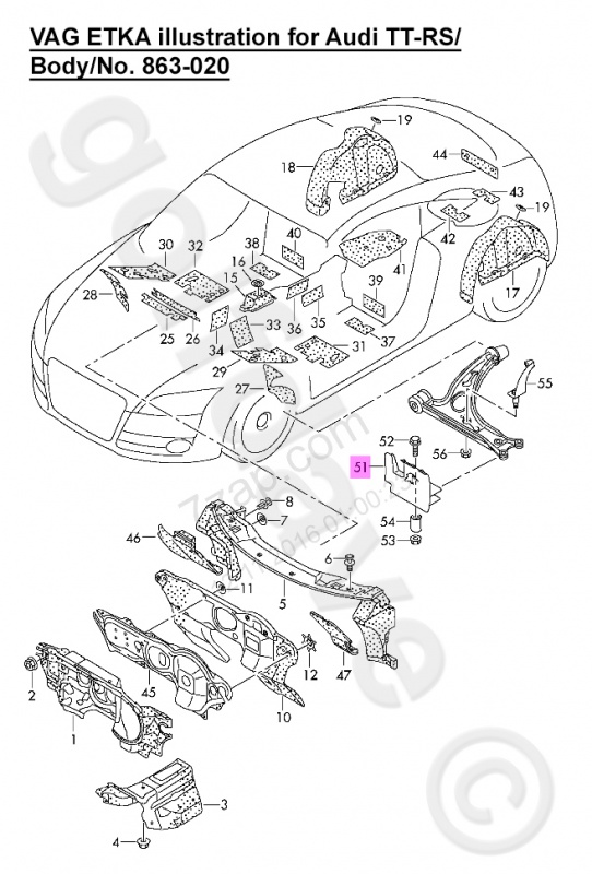

Voici les refs que j' ai trouvé pour les guide d' air :
- 8P0 863 149 B, Air Duct left
- 8P0 863 150 B, Air Duct right
- N 104 222 03, M8x50 hex bolt with shoulder/flange/washer
- N 907 611 02, M8 hex nut with shoulder
Les pieces 51 à 54 sur le schema. Il faudra faire un découpe d' une partie de l' ecope pour que ça passe sur TT mk1

Le freinage est magnifique par contre ! Entre les énormes étriers et les disques en 334, ça en impose !

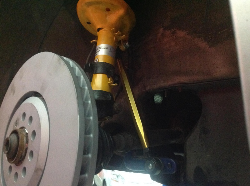

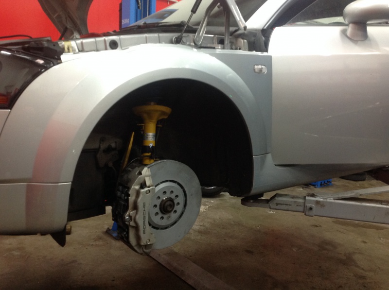

Voici quelques photos faites par mon préparateur pendant le montage.
Sur cette image on voit bien la bielette Whiteline, la barre antiroulis H&R et l' amorto Bilstein :

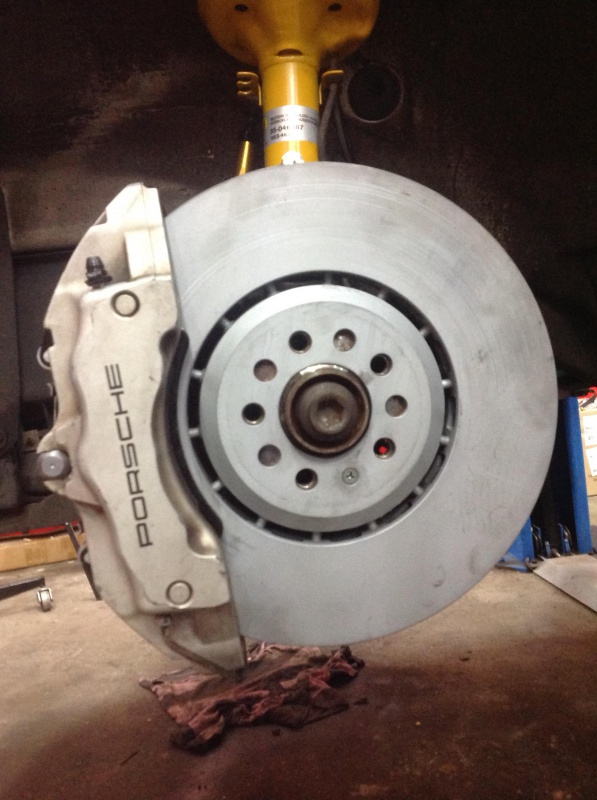

Et le freinage :
Très belles pièces ! Entre les freins, biellettes et barres stab', j'ai encore des choses à prévoir sur la mienne...
Tu as terminé de roder tes freins ?

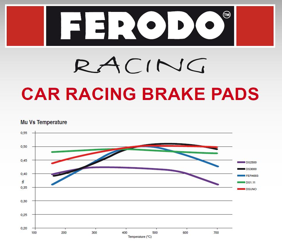

Ferodo Racing DS2500 c'est ce que j'ai mis sur l'A4 (en 312mm), c'est bon pour un usage quotidien, c'est beaucoup mieux que les plaquettes standards, pour le circuit ça risque d'être limite par contre, les DS3000 seraient plus adéquat.

Pour les ds3000 avec les disques de 334mm et le 6 pistons ça va faire too muchnon 😁
Les DS2500 c'est bon pour rouler tous les jours et arsouiller de temps en temps, pour l'instant je ne les ai pas mises en défaut, ça freine bien à froid également.
Les DS3000 demande une température plus élevée pour fonctionner, donc usage quotidien un peu moins bien, mais par contre elles encaissent beaucoup plus les montées en température.
DS2500 idem .... usage circuit uniquement

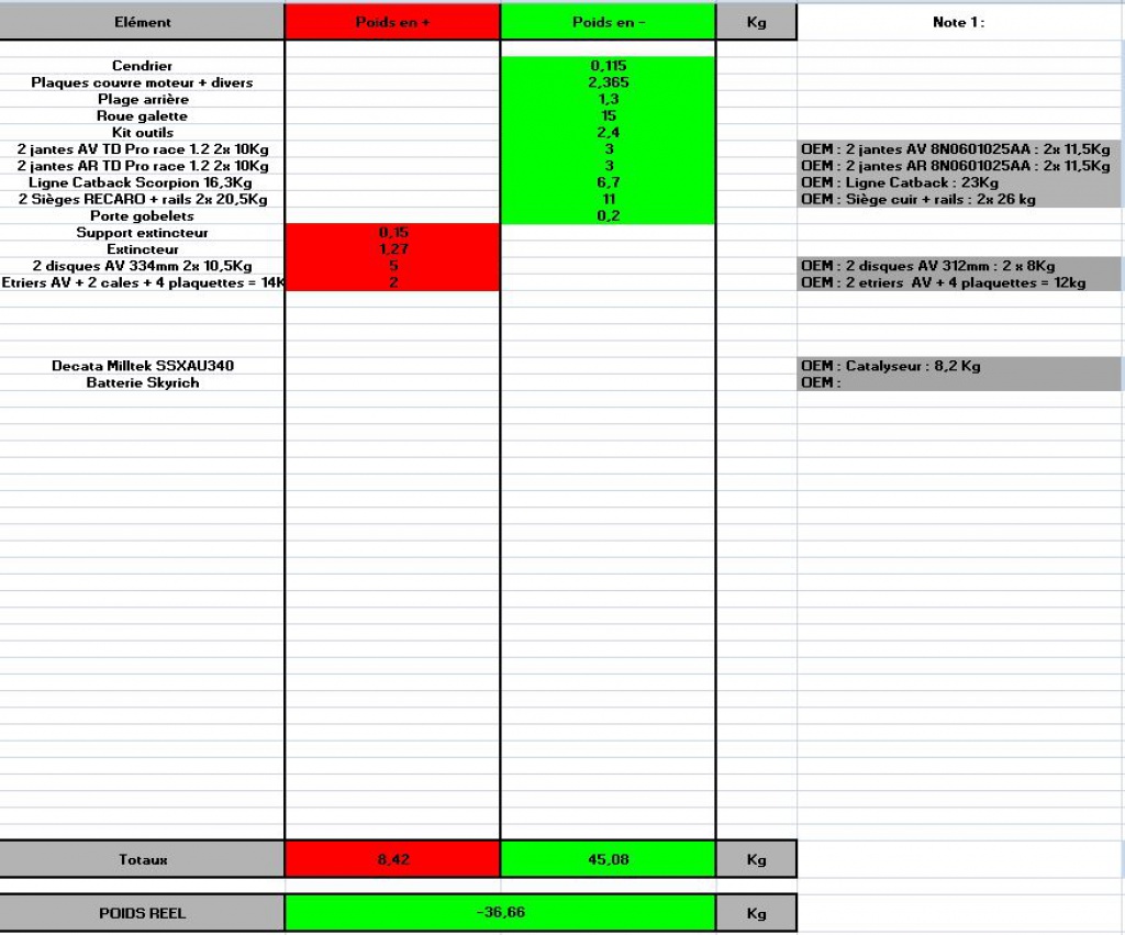

Un petit point concernant l'allegement.
je n' ai pas encore fait supprimé la masse derriere le parechoc arriere.
Il y a de prévu:
- cette masse + une plaque d'accroche de l'attelage. -> gain : -19kg
- Suppression de la banquette arriere : -20kg (mais ajout d'un nouveau plancher et de la barre arriere - la mienne est home made et fait 5,7 kg donc estimation large a 10kg l' ensemble). -> gain : 10kg
- Supression du lecteur cd du gps dans le coffre. -> gain : 1-2 kg
- Suppression du chargeur cd aile gauche (remplacé par un boitier mp3 de 100gr) -> gain : 1-2kg
- Changement batterie pour une skyrich -> gain : 10-12 kg
- d' autes bricoles encore...
Total : environ -44kg supplémentaires. a ajouter au -36/37kg actuel du tableau = - 80kg (estimation)
Il faudra de toute façon passer la voiture à la balance (faut que je trouve quelqu' un qui ferait un pesage par roue) pour avoir le poids final.
Voici un petit screen du fichier xls de mon allegement actuel (rappel poids de depart inconnu donc à remettre en perspective)

Tu n'as pas mis en prévision la suppression de la masse arrière, pourquoi ?
Tu peux aussi gagner sur la suppression SAI et Canister.
As-tu eu un gain sur le poids des amortisseurs ? Par contre, prise de poids sur les barres antiroulis.
J'ai pas encore intégré le ballast au tableau mais il apparaît dans mon récap des trucs à faire.
Par contre dans mon tableau j'ai commencé à marquer le decata car il pourrait être faire rapidement. Ya 5 bons kg à gagner!
Concernant les nouveaux amortisseurs j'ai considéré que le gain était nul. Les barres sont plus lourdes mais je n'ai plus les flasques avant donc ça compense.
