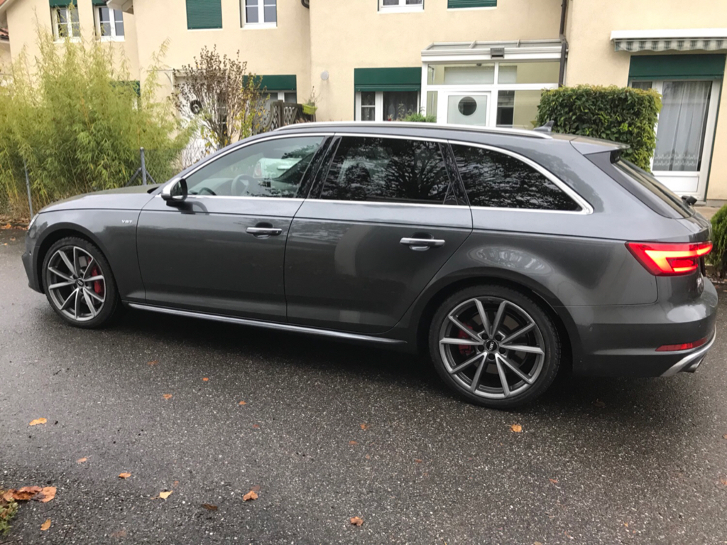

Je vais commander une S4 B9 Avant.
Pour les roues hivers et pneus neige le concessionaire semble conseiller des jantes en 18 pouces. Je préférerais avec une autre paire de jante 19 pouces.
Pour ceux qui ont 2 tains de roues ete/hiver, restez-vous en 19 ?
Par ailleurs je suis preneur pour des recommendations de pneus hiver.
Hello,
Je vais faire monter les miens ce lundi. Perso j'avais acheté des jantes BBS noires en 19'' et le garage m'avait filé gratuitement des roues hiver en 18''en plus des roues d'origine en 19 bien entendu. Donc exit les roues hiver en 18'', vendues la semaine dernière et j'ai commandé des Conti WinterContact en 19'' pour les monter sur les jantes d'origines. Du coup deux styles mais une seule taille... ;o)
Si c'était à refaire, je ferai comme lanthanides, je partirai sur du 20 en monte été et ce serait probablement des TSW Bathurst en gunmétal...
