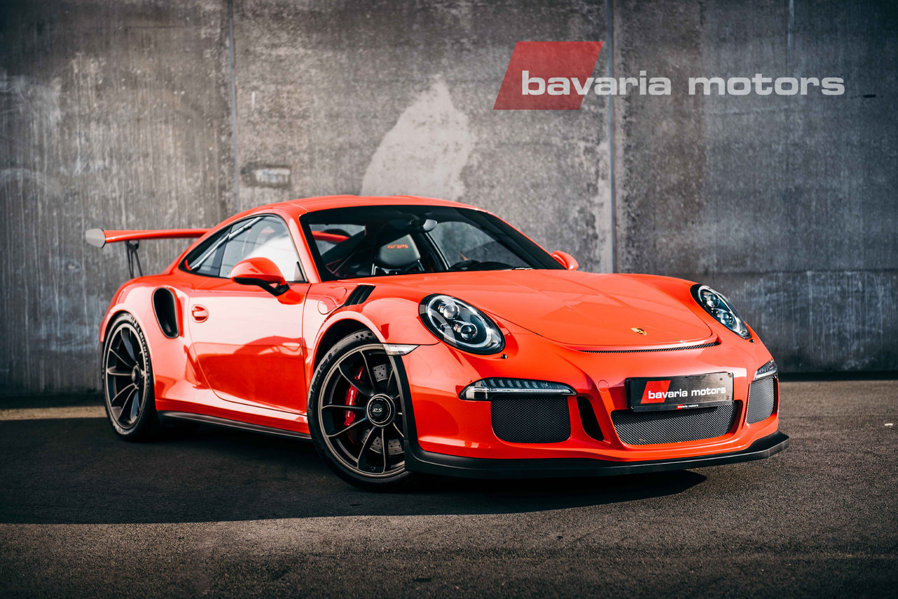

Mon choix se porte vers les GT3 de 4.0: 991.1 GT3 Rs ou 991.2 GT3. Je porte vraiment mon choix sur l'exclusivité et la sensation de conduite. Pour avoir conduis une 997 Turbo S en effet ça marche très fort ! Mais je trouvais les sensations légèrement "aseptisé", ce qui me rappelais par moment ma RS3 où tu ne te rend pas forcément compte de ta vitesse. Surtout que le 3.8 de la 991.2 Turbo S est juste dingue, en stage 2 sans forcer tu te rapproches des 700ch et 850Nm :AP-Smiles_u1F92F:  Et en Allemagne ça commence dans les 135k€. Mais avec du recul et avec la chance d'avoir pu tester quelques supercars pour mon jeune âge la sensation de conduite prime sur la performance pur et dur à mon goût. Que je tape le 0-100 en 2.8 au lieu de 3.1 sur route ça ne va pas me transcender même si je suis un amoureux des perfs :AP-Smiles_u1F605:
Là où la R8 marque un gros point c'est le gros moteur Atmo arrière central et l'exclusivité (et son prix) ! Là où en effet comme le dis Jean-Jacques un amateur ne différencie pas la 911 carrera de la Turbo S... Avec la 911 Turbo tu as de la perf mais trop aseptisé à mon goût sans avoir l'exclusivité d'une R8. J'avais eu de super sensations sur route avec la R8 ! Le V10 qui chante juste derrière procure une émotion de dingue ! Et chez Porsche je trouve que la GT3 Rs à ce côté exclusivité de DINGUE également avec une émotion particulière. Suspensions, arceaux, aileron etc...
dsc_8199_1.jpg?itok=sJttgi6H
Deux bijoux ça va être dur !
