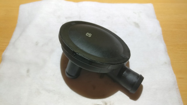

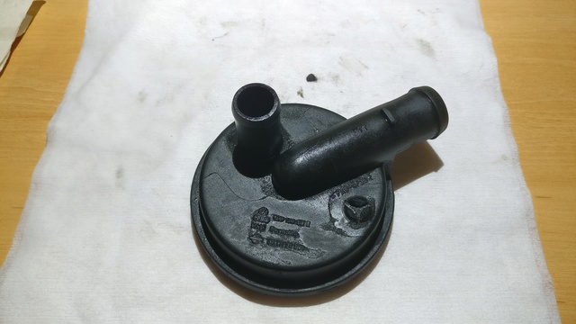

En démontant la durite d'arrivé d'air j'ai sans faire gaffe tiré un peu trop fort sur la durite du reniflard et la fixation de la grosse partie noir s'est barrée alors j'ai carrément tout enlevé. Au final j'ai bien fait car il y a la référence en dessous :3
028 129 133 E --> Ça confirme bien ce que je me demandais c'est un séparateur d'huile, du coup j'ai deux trois questions ; c'est foutu comment dedans ? y'a un filtre ou quelque chose ou c'est juste avec des "étages" ? J'imagine que ça doit se nettoyer comme une durite (dégraissant, etc), ça vaut le coup ou c'est un truc a changer de temps en temps ?
J'en ai profité pour check vite fait la vanne EGR, elle est nickelle (heureusement :3), mais je ne vois pas trop d'ou la fuite d'huile vient. Je vais surement la démonter entièrement la semaine prochaine si j'ai le temps.
Si identique au fonctionnement de celui du 1.8T c'est assez proche du fonctionnement d'une dump valve avec une membrane caoutchouc et un ressort.
Si mes souvenirs sont bons, contrairement à la dump elle ne coupe pas complétement le flux d'air si tu souffle ou aspire d'un seul des côtés mais régule le passage en fonction de la différence de pression des deux côtés.
Au pire c'est pas une pièce très chère mais évite de prendre une marque à la con pour économiser 2 euros et qui risque de ne pas fonctionner correctement.
Ok merci pour cet éclaircissement, je vais essayer de confirmer ce que redis dis.
Je vais la nettoyer dans un premier temps et voir.
Si c'est un truc aussi simple, un simple nettoyage devrait lui suffire pour le moment :)
Au pire je la changerait à l'avenir... Une fois que j'aurais fait la distribution et mes parchoc ;)
J'ai l'ai nettoyé avec du white spirit, dégraissant a sol et eau bouillante , il doit être propre ! A priori il n'y a rien a l'intérieur car les liquides passent d'un bout a l'autre. Je pense que c'est purement un système a "étage" sans filtre ni membrane, ou alors celle ci est cassée...
J'en ai aussi profité pour re re relaver mes durite d'air d'entré vers le turbo et celle juste avant la vanne EGR !
Dévie la mise à l'air du circuit d'huile de ton admission, et tu n'auras plus à nettoyer tout ton circuit ;)

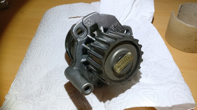

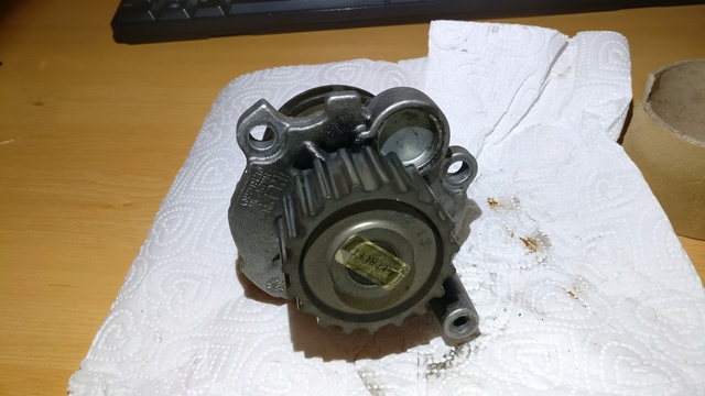

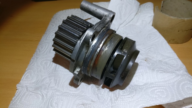

Alors la pompe à eau, c'est le roulement qui n'est plus étanche ?
Comment je peux faire ça ? En montant un récupérateur d'huile ? Je t'avoue que ça me tente bien ^^
Bonne question, le garage me fait le kit de distribution début de semaine prochaine normalement, je vais demander à voir la pompe à eau ;)
Récupérateur d’huile, ou mise à l’air libre.....
A mon avis, ce serait bien l’étanchéité du roulement de la pompe à eau, il n’y a pas de jeu sur l’arbre ?
J'avais déjà regardé vite fait pour un récupérateur, ça me semble pas mal. Il y avait un tuto mais les photos ont disparus :(
Pour la mise à l'air je comprends pas trop comment :c
C'est plus que possible oui, mais je ne vois pas l'eau sortir directement de la pompe à eau donc je ne peux pas te dire ^^ réponse mardi (j'espère !) :)

J'ai enfin récupéré ma voiture !
Il a fallu du temps mais le garage était blindé et avec la neige qui est tombé (hé oui il neige en Mayenne ! :D) il n'y avait pas grand monde pour travailler.. enfin bref tout est revenu dans l'ordre !
C'était bien la pompe a eau qui était HS, pour répondre a ta question Fred, il n'y a pas de jeu dans l'arbre mais le garagiste m'a dit que le joint était surement mort et il suspecte également la pastille.

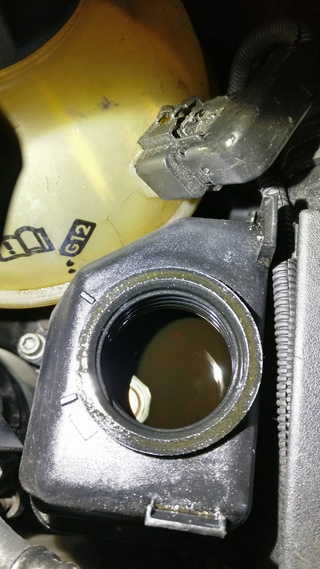

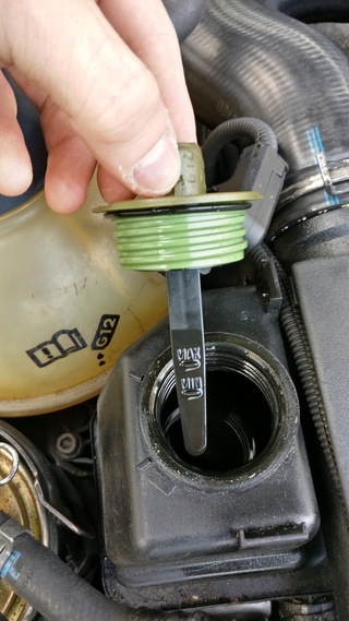

J'ai jeté un petit coup d’œil dans le réservoir d'huile, je ne sais pas quoi penser de la couleur xD Je pense qu'elle est d'origine et qu'elle a bien besoin d'une petite vidange
Quant au niveau, je l'ai relevé à froid et il est bien au-delà du max ...

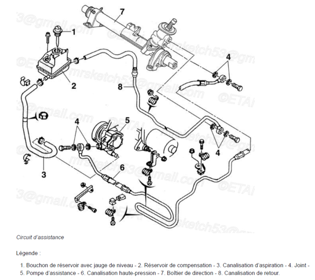

Voila un extrait de ma RTA (j'ai été con, je l'ai acheté en format numérique.. m'enfin) si j'ai correct, c'est au repère numéro 6 qu'il faut extraire l'huile. J'espère avoir le temps de le faire cette semaine, sinon ça sera semaine prochaine en même temps que la biellette. Et normalement j'attaque (enfin) mes parchoc dans la foulée !
C'est aussi ce que j'ai lu, dans la RTA J'ai cette ref : VW G 000 200
L'huile que j'ai est rouge, ça ne va pas ?
Sinon j'irais la changer ^^
C'est la durite rep.6 sur le schéma ..... tu as le serpentin qui sert au refroidissement et au bout tu as un raccord sur la pompe, tu retires le raccord et tu inclines la durite, tu peux desserrer les supports (fixés sur la boîte à vitesses) pour l'incliner au maximum

Et le mini-maxi c'est "a chaud", pour le niveau à froid c'est les croisillons de l'autre côté de la jauge, donc en fait le niveau maxi a froid est proche du mini.
Perso j'avais acheté une seringue sur eBaie pour faire ça.
sur la couleur  , apparemment il existe  de l huile mineral rouge....c est pas cool ca pour créer le doute et perdre les gens ...

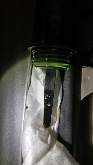

J'ai regardé le niveau avec le moteur à 90° (contact coupé) et j'ai l'impression qu'il n'a pas bougé ...
Pour l'huile, j'avais de la rouge semi synthétique, j'ai été la changer pour de la verte avec la bonne norme :)

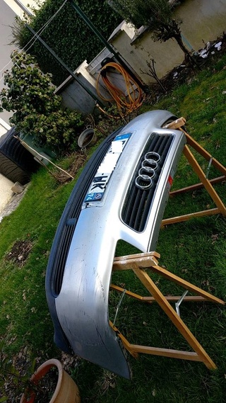

Haha je prends ça comme un compliment alors ^^ :)

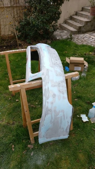

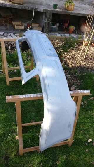

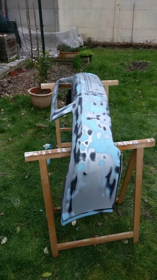

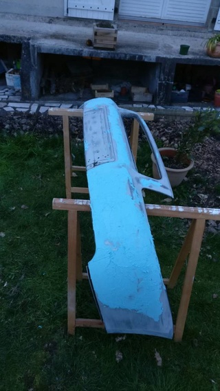

Jours 2 : j'ai poncer au P100 + mastic hier (je pense que vous serez d'accord, j'en ai mis 10fois trop xD)
Aujourd'hui j'ai enlever tout le surplus avec le P100 + rajout de mastic à certains endroits et pour finir le ponçage à l'eau au P800. Je vais voir si je fais l'après ce soir ou demain ! :)
Modifié par Skeetch
Merci beaucoup :) ça n'a pas été simple surtout que j'ai tout poncé à la main ^^ mais le spoiler etait dans un de ces état en bas... Bref je ferais un poste avec plein de photos plus tard ;)
