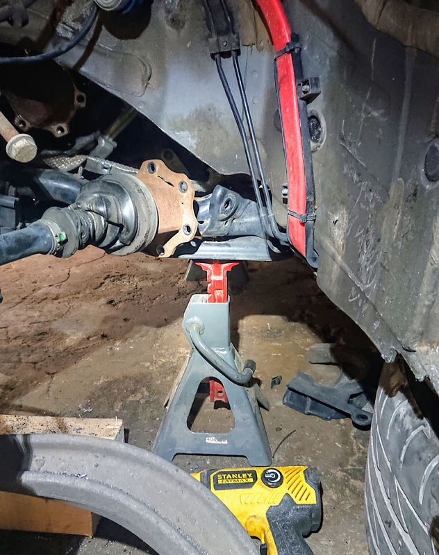

Tu as un pont à dispo?
Je dois faire les étriers aussi et du coup je pense faire avant puis arrière en posant sur chandelles. Si tu en utilises aussi, je suis preneur de leur positionnement
Merci
J'en rêve mais malheureusement non.
Je vais faire chaque train à la fois car je dois déplacer la voiture pour être à l'aise, mon garage n'est vraiment pas grand.
Du coup tu poses le train complet sur chandelles ? Ou tu fais roue par roue?
Train complet sur chandelles.

Tu lèves un côté à la fois je suppose
Levée à gauche
Chandelle
Levée à droite
chandelle
C’est ça?
Tu les places où les chandelles?
Merci
Oui c'est tout à fait ça.
Je pose sur un endroit solide évidemment (voiture mais aussi sol), mais pas soumis aux mouvements du chassis (pas sur un triangle de suspension quoi).
Je n'ai pas d'endroit prédéfini, ça dépend du boulot à effectuer.
Je vais essayer de faire un "reportage" des opérations et essayerais de penser à montrer l'emplacement des chandelles.

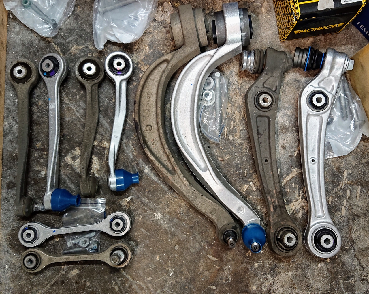

Train ARD :
Train ARG :
Train AVG :
Outillage (faut rajouter la meuleuse, les forets, l'étau, chandelles, cric, le compresse amortisseur) :
Avec les amortisseurs S-Line (-2,5cm par rapport à l'origine) :
Avec les KW (± -3,5cm par rapport aux S-Line) :
Chandelles sur le berceau avant :
Et pas sûr qu'il était nécessaire de changer les disques et plaquettes arrière mais comme j'avais les pièces et était occupé ... :
(prochaine fois j'attends que ça sonne à l'ODB AP-Smiles_u1F61C.png)
