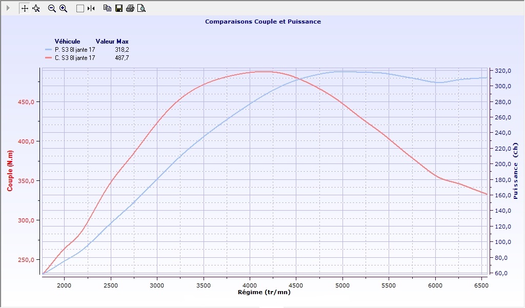

bon sinon j'ai encore un peu amélioré par contre perf expert se touche sur le couple, constat que j'ai toujours fait, je trouves celle-ci plus réaliste (bien que a faire en 4em, la en 3em pour BK ;) )

Pas mal 320cv !

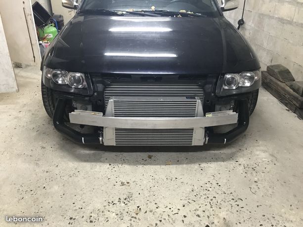

échangeur qui va être indispensable avec l'hybride qui va venir par la suite :icon_biggrin: pas de wagner pour cette caisse lol

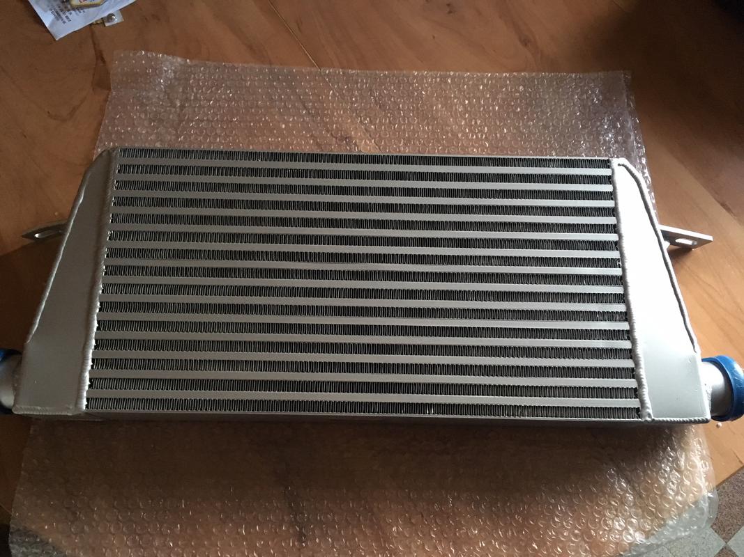

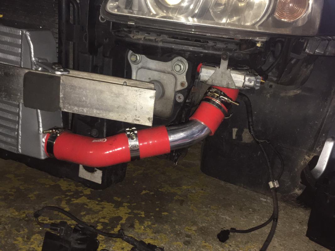

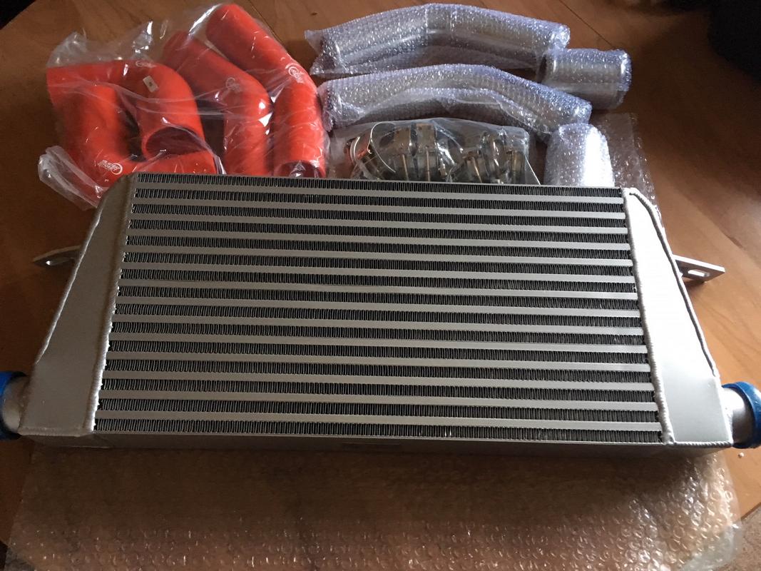

non c'est pas de l'universel c'est pour S3 8l, il est vendu avec les durites... c'est le truc basique pour S3, y'a déjà pas mal de monde qu'il là, vendu sur ebay, c'est pas cher, me demander pas le prix exact je me souviens plu mais c'est pas cher lol j'ai commandé ça en même temps que mon joint de culasse cometic pour la noir...une nuit de folie :icon_lol: :icon_lol: :icon_lol: j'ai aussi des injecteurs 1000cc qui doivent arriver chez Seb pour la noir donc la grise aura les 850cc dans peu de temps
j'ai fais une photos avec les durites, colliers...
Ah ça doit etre le Airtec !
https://www.ebay.fr/itm/Audi-S3-1-8T-20V-8L-Quattro-Airtec-Front-Mount-Intercooler-Kit-ATINTVAG10/322787606587?hash=item4b27a4003b:m:mpcW03DwP-2VpL3a1ome9aA
Je lorgnais dessus aussi :D Je pense me l'offrir dans pas longtemps. S'il est plug and play c'est parfait !

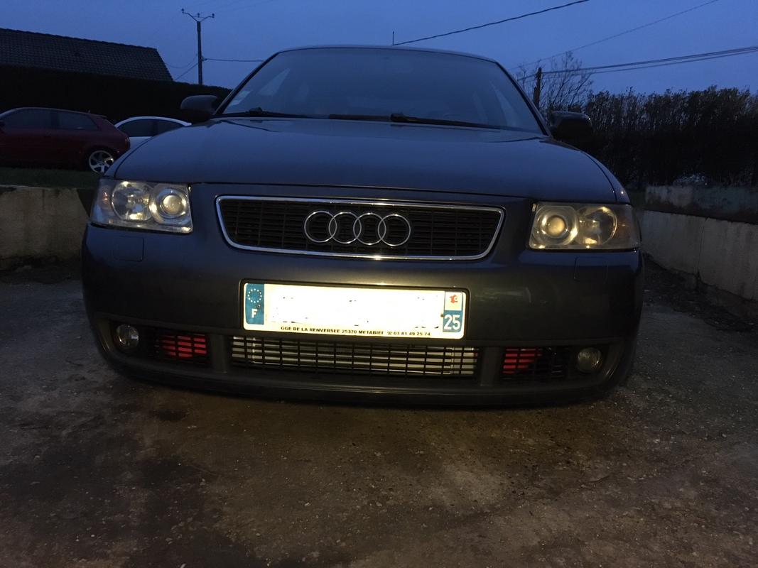

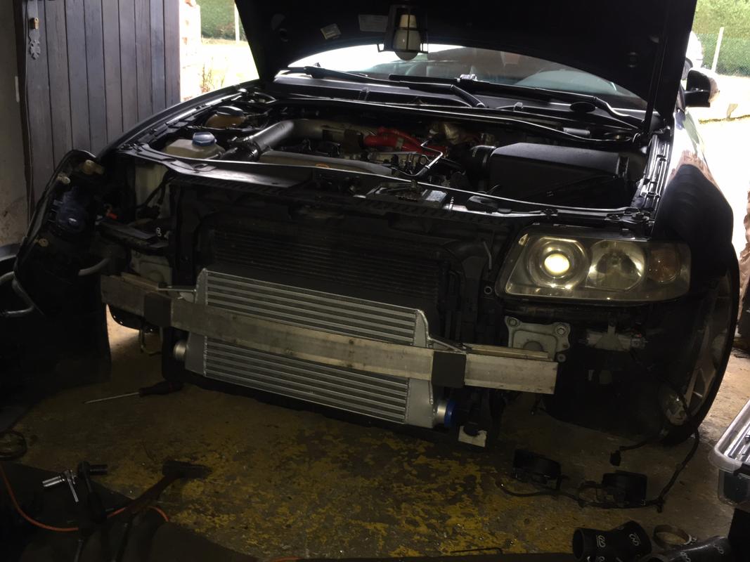

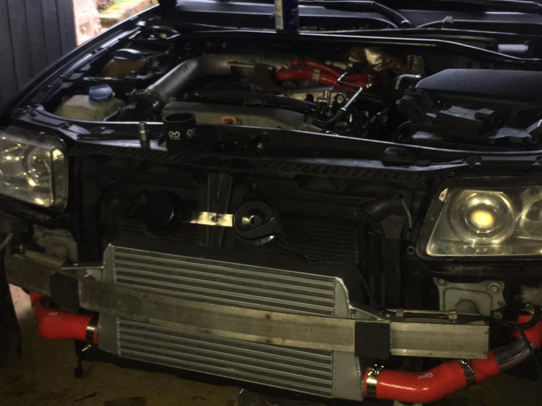

aujourd'hui atelier découpage :icon_biggrin: baptiste a était sage il a gagné des bons points sa maman est contente :icon_lol: :icon_lol: :icon_lol:
pour moins de 200e l'échangeur ça rend très bien, dommage qu'il n'y ai pas les durites et l'échangeur noir ça aurait était top

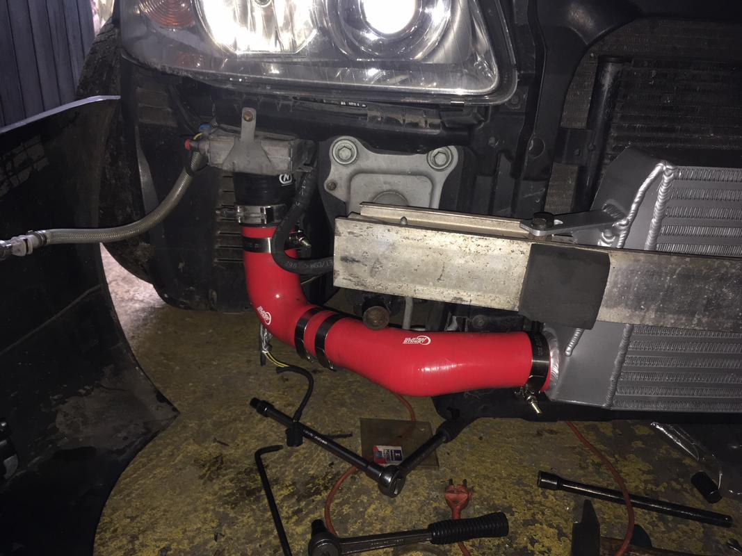

bon y'a de la modif a faire c'est sur mais anti brouillard...toujours présent de la durite de coupée, du tube alu, du plastique, de la traverse alu, de la patte sur mesure en inox... :icon_biggrin:
les klaxons on pas fini a l'endroit de la photo
stock moi non, au bout d'une semaine elle avait déjà décata/ligne et un multi :icon_biggrin: ce que je veux c'est que ça parait être OEM au maximum et ça que ce soit pour la grise ou la noir, après le moteur entre 350 et 400cv pour les 2 c'est très bien :vert:
sinon qu'est que ça a changer l'échangeur?ba rien a part plus de fiabilité et un IAT plus bas, le rôle de l'échangeur c'est quoi?refroidir l'IAT donc ça a comme conséquence d'avoir des performances linéaire, un FMIC concrètement ça donne pas plus de performance juste elles sont plus constante, ça pourrait donner plus de performance dans le cadre de la gestion d'origine qui réduit la charge en fonction des IAT, c'est pas le cas pour moi, aussi au SP plus tu as d'IAT plus tu as d'EGT donc tu peux avoir également une baisse de puissance qui est pas du directement au EGT mais au conséquence d'EGT élevée dans la gestion, ce qui est encore pas mon cas

si j'écoutes perf expert je suis vers 570/580nm :icon_biggrin:
et j'ai rien d'un américain :ripeer: :icon_lol: :icon_lol: :icon_lol:
on parle pas de la grise martial ;) la grise ça tombe bien dans le calcul théorique pour 1,7b environ, c'est pour ça que la tienne a chaque fois je te disais qu'il y avait un souci avec le couple car a ta pression tu devrais avoir beaucoup plus, sinon elle ce monte toute seule cette durite? :icon_biggrin:
