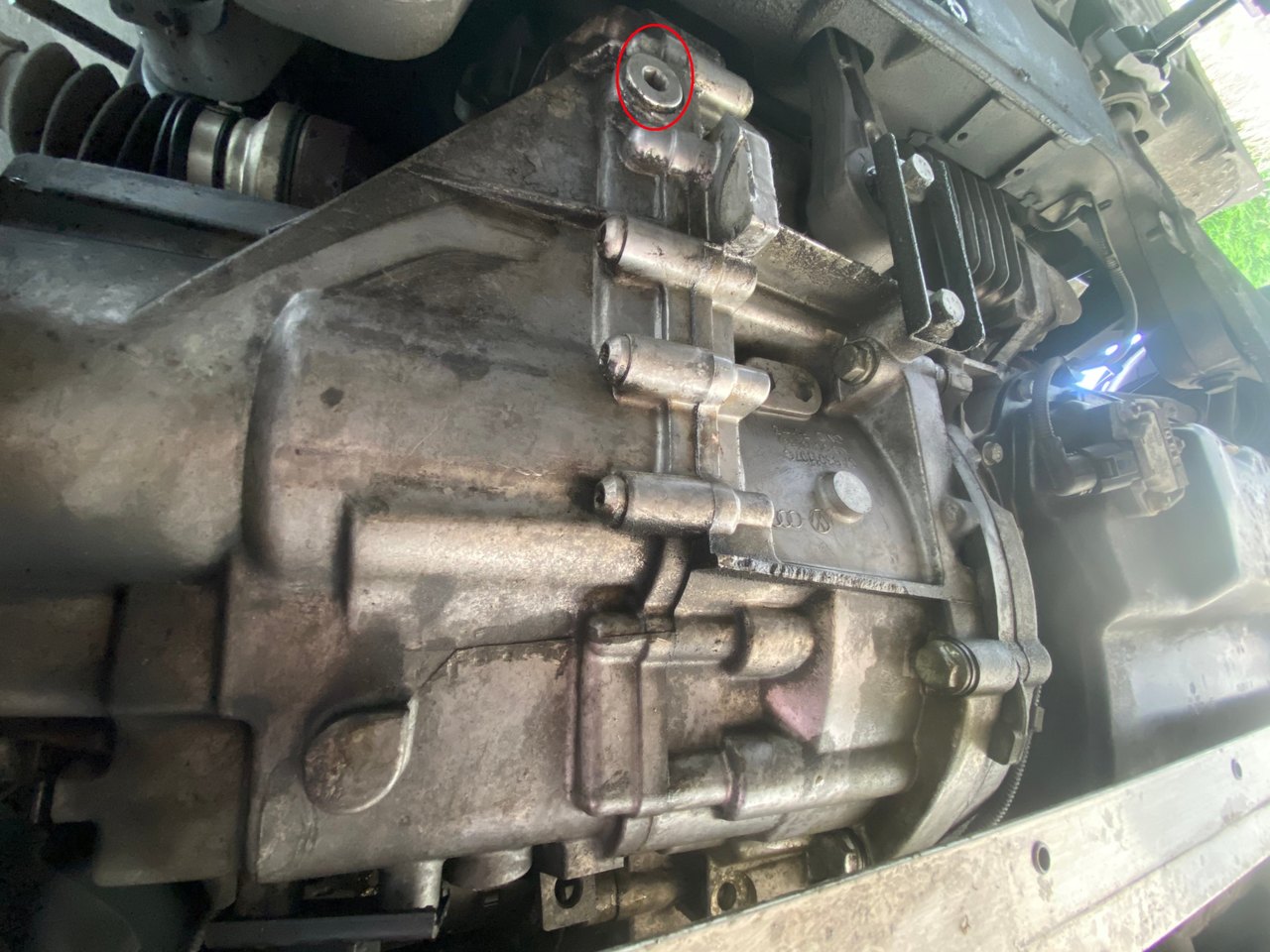

Avant ça, vidange de l'huile de boîte de vitesse ainsi que celle du pont avant à faire puis il sera temps de lui chausser des pneus neufs :AP-Smiles_u1F60E:
C’est un problème connu sur les boite de TTrs.
Si ça suinte un peu c’est pas très grave mais ça peut s’accentuer et la c’est pas bon.
@Tenace27 : C'est exactement ce que m'a dit le mécanicien :)
@kiwi0363 : Je suis preneur car je ne sais pas si le garage aura une idée exacte ce que qu'il faut remplacer sans ouvrir la boîte. Les roulements qui sont fragiles, ça veut dire qu'il ne faut pas remettre de l'OEM ? Où alors depuis les version OEM ont été amélioré justement ?

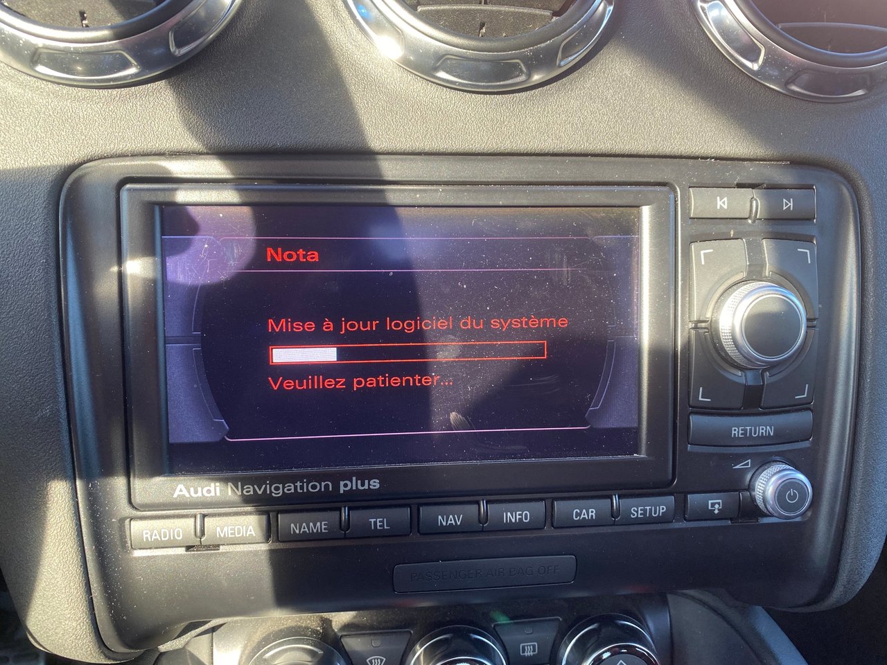

En attendant c'était après-midi mise à jour du firmware du RNS-E et une petite surprise avec le bouton d'éjection bloqué, heureusement que j'ai le VCDS sous la main.

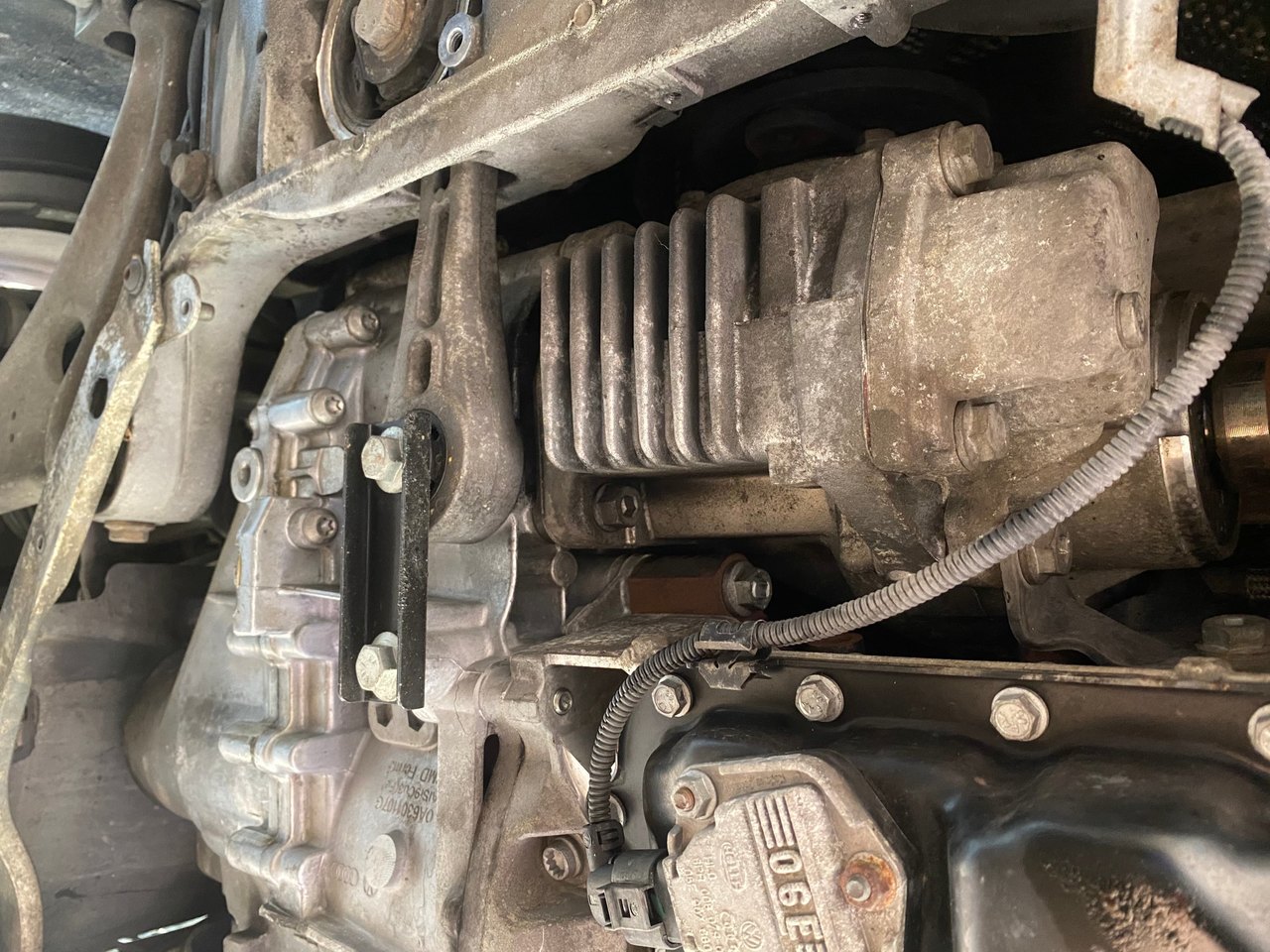

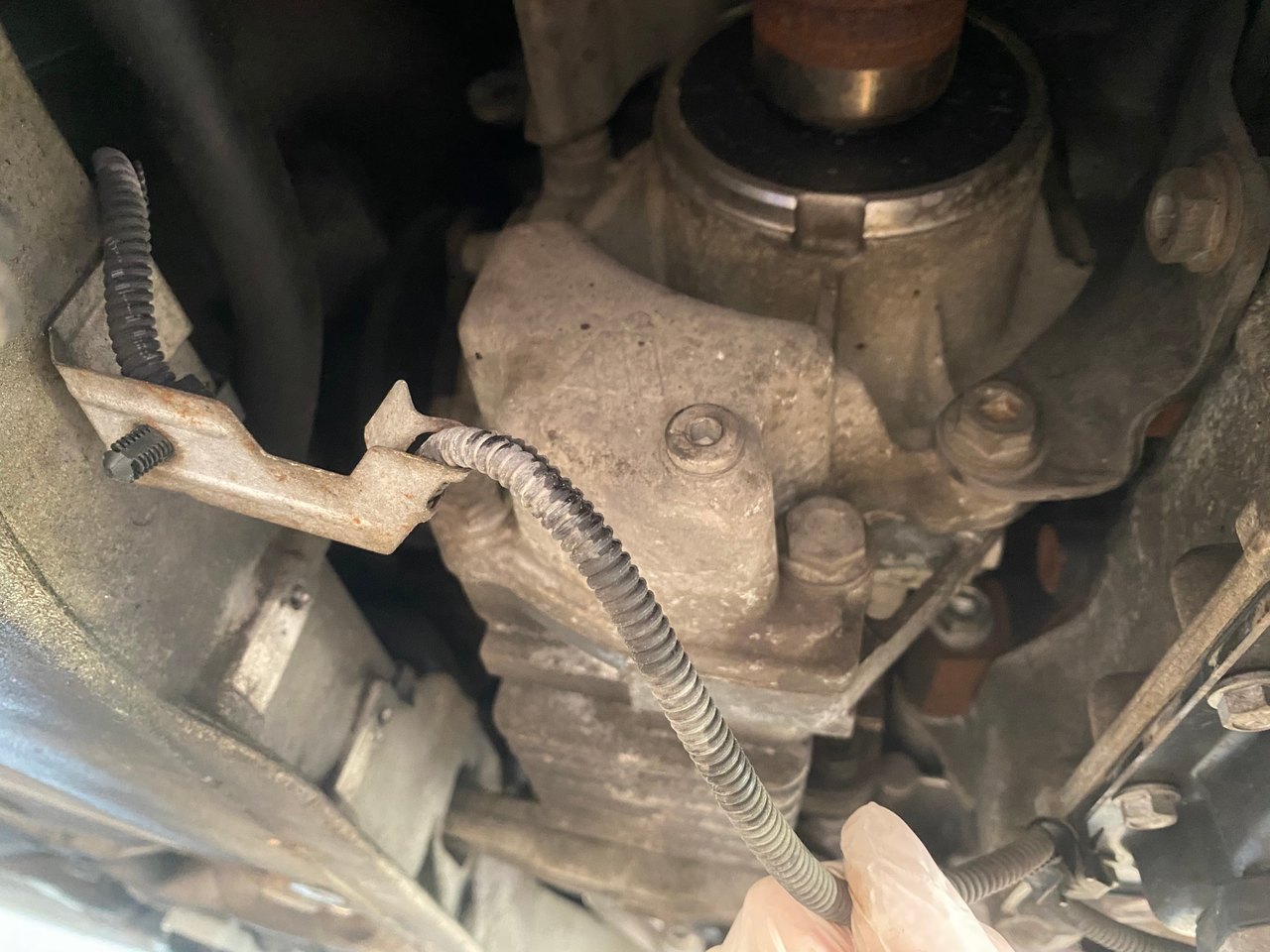

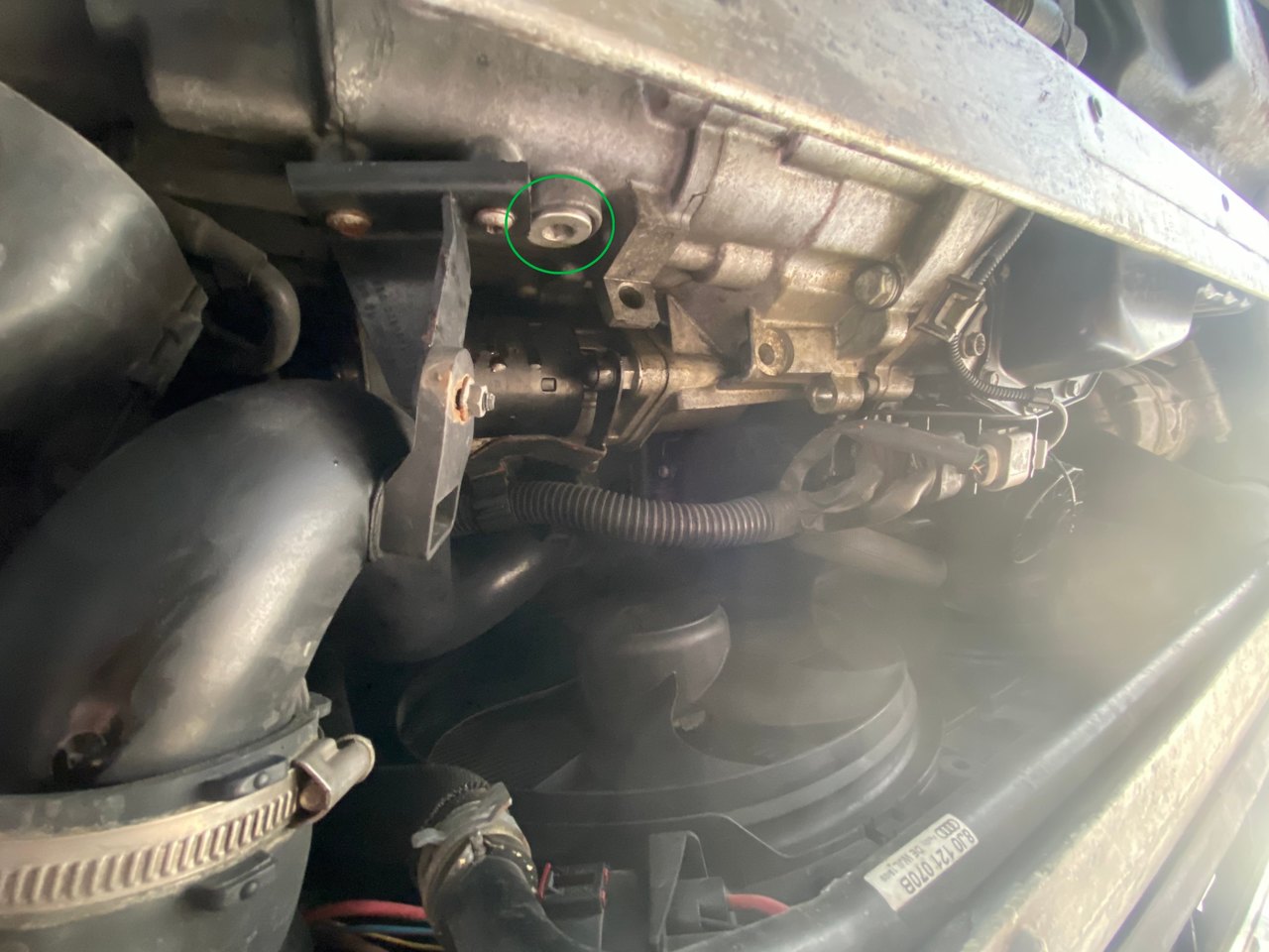

Par ailleurs je suis en train de faire du repérage par rapport aux vis de purge et de remplissage des huiles de la boîte de vitesse ainsi que du pont avant. Si jamais quelqu'un serait me confirmer pour la boîte et m'indiquer celles du pont je suis preneur ;)
Vis de purge de l'huile de boîte de vitesse :
Vis de remplissage de l'huile de boîte de vitesse :
Photos du pont avant :
Merci d'avance à vous :)
Non, je suis passé sur le firmware de PCBBC : https://rnse.pcbbc.co.uk/downloads_eu.php
Ayant un RNSE-E 193, je suis donc maintenant en version 0260 :)

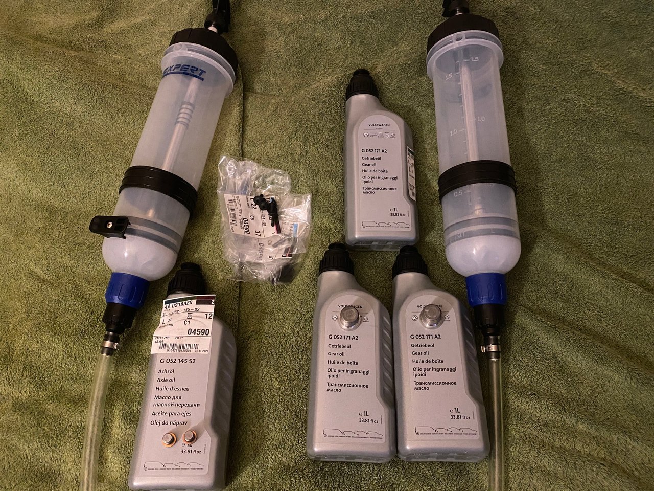

Décembre 2020 (134 312 km) :
  • Vidange de l'huile de boîte de vitesse (G 052 171 A2 - OEM)
  • Remplacement des vis de purge et remplissage de la boîte de vitesse (N 100 371 05 - OEM)
  • Vidange de l'huile du pont avant (G 052 145 S2 - OEM)
  • Remplacement des vis de purge et remplissage du pont avant (N 902 818 08 - OEM)
Une belle après-midi vidange qui n'aura pas été de tout repos ! Au final prendre la seringue spécifique pour les huiles de chez EXPERT BY FACOM n'est pas adaptée pour le remplissage du pont avant, l'embout est trop gros. Par conséquent j'ai utilisé la seringue spécifique pour le DOT/Anti-gel toujours chez la même marque, et là c'était bien mieux ;) Les documents d'Audi indiquent une quantité de 2,3L pour la boîte de vitesse, hors j'ai du mettre 2,9L avant débordement ! Sachant que la documentation d'Elsawin indique de débrancher la machine une fois que ça commence à déborder. Par conséquent, soit la quantité indiquée est erronée, soit il faut mettre 2,3L peu importe que ça déborde ou non.
Plus que trois cases encore en rouge au niveau de l'entretien régulier :p Il me reste à effectuer la vidange du liquide de refroidissement, le remplacement des bobines d'allumage et le système de climatisation qui ne peut se faire qu'en garage là pour le coup.
Mais avant cela, 2021 rimera avec nouveaux pneus et boîte refaite si tout va bien :AP-Smiles_u1F60E:

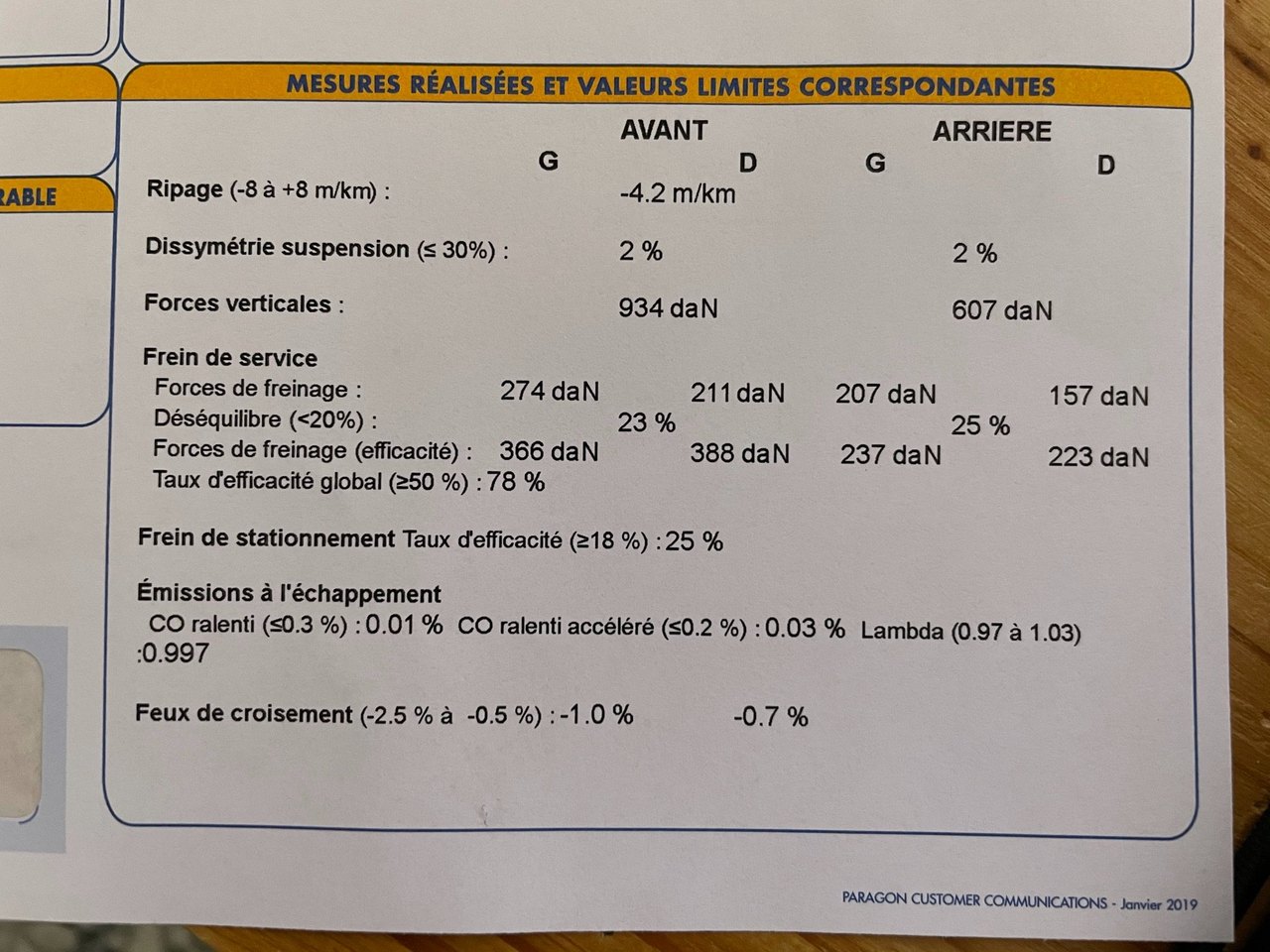

De bon matin, c'était l'heure du contrôle technique. Pas de défaut majeur, même si j'aurais pu être refusée suite au rabaissement... En effet, maintenant si le véhicule ne peut pas monter sur le pont sans frotter c'est contre-visite directement.
Mise à part l'usure des pneus dont j'étais au courant, j'ai également un déséquilibre au niveau du freinage entre l'avant et l'arrière. Il y a deux ans je n'avais pas eu ce défaut, mais pour le contrôleur ce n'est pas "grave", ce serait même normal vu comment la machine effectue le calcul :AP-Smiles_u1F914:
Je suis assez septique quand même qu'en pensez-vous ?
 IMG_0238.thumb.jpeg.292949a920a81648ad3522a098d374c0.jpeg IMG_0239.thumb.jpeg.e1c60fa6fdaa76ab5b183924f8608eba.jpeg
Modifié par Qwaser
C' est le déséquilibre entre l' AVG et l' AVD (23%) et entre l' ARG et l' ARD (25%) qui est noté sur ton rapport de CT. AP-Smiles_u1F60F.png
Pour la cause de ce déséquilibre entre le côté D et G : problème de purge peut-être...

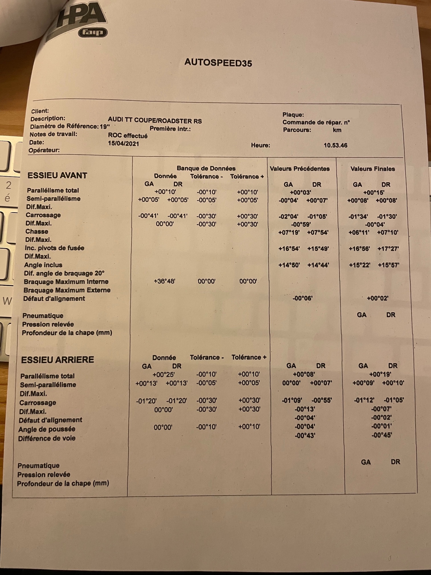

Par ailleurs la géométrie était clairement à faire au vu des valeurs que j'avais ! :o Je vous laisse le résultat ci-dessous :

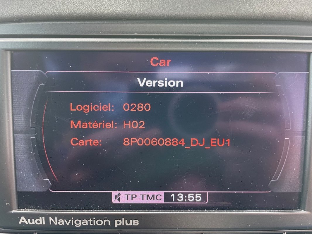

  • Mise à jour du firmware du RNS-E (0280 - PCBBC)
  • Mise à jour des données de navigation (8P0060884DJ - OEM)
J'ai acquis le pack payant (19 €) qui permet de profiter de certaines fonctionnalités supplémentaires.
La plus intéressante pour moi était de pouvoir mettre les données de navigation sur une carte SD (limité au RNS-E 193), car j'ai les ISO des DVD, mais pas le graveur adéquat.
On se retrouve finalement à une solution à 28 € (licence à 19 € et carte SD à 9 €), contre 200/300 € pour l'achat des DVD de navigation.
Pour plus de renseignement, ça se passe sur le site officiel : https://rnse.pcbbc.co.uk
