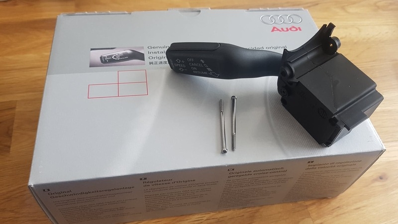

On arrive alors à écarter le commodo de clignotants pour arriver à glisser le commodo du régulateur. On vis les 2 longues vis torx fournies avec le commodo.

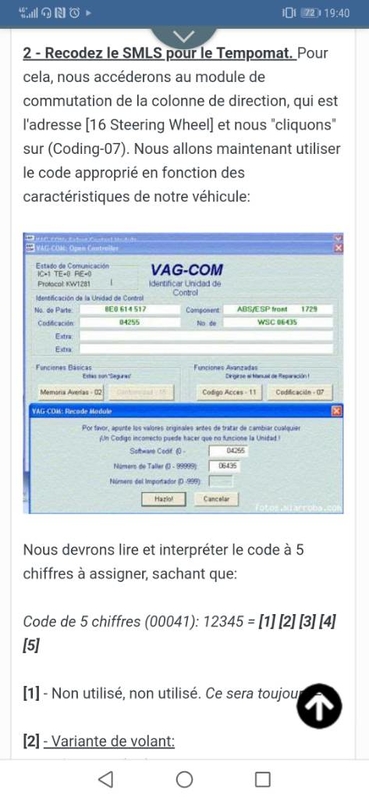

J'ai suivi la procédure au vagcom que j'avais trouvée sur le net:

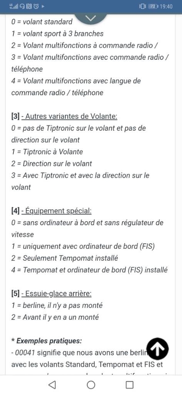

Module 16 / 07: valeur actuel 02002
0xx?x
?=0 : ni ODB ni régulateur
?=1 : ODB
?=2 : régulateur
?=3 : ODB et régulateur
donc nouvelle valeur : 02022 car pas de ODB
“Steering Angle Sensor (G85) Calibration”
[select] [03 – ABS Brakes]
[Fault Codes – 02] [Done, Go Back]

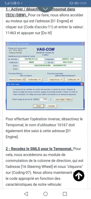

Paramétrage du régulateur dans la rubrique moteur (01 => 11 => entrer le code 11463)
Engine 01 / Coding-II 11 / Enter 11463
Refaire un scan des codes défaut et effacer tous les codes défaut.

- lorsqu'on va modifier le coding du module 16, l'infobulle qui s'affiche dans VCDS indiquait:
?=4 ODB et régulateur
alors qu'il était indiqué 3 dans la procédure.
Pour que ça marche, je confirme que j'ai dû mettre 4.
Quand je mettais 3, j'obtenais une erreur au scan.

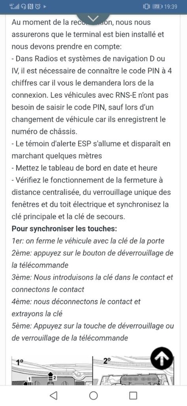

- les vitres électriques qui ne fonctionnent plus "à impulsion". Pour cela, maintenir les interrupteurs des vitres avant vers le haut pendant 3 sec alors que les vitres sont déjà en haut. Refaire la manip une deuxième fois et les vitres doivent refonctionner.
- le bip à distance ne commande plus l'ouverture / fermeture. On insère la clef dans le contact. On appuie sur le bouton de fermeture de la clef et on maintient. On met le contact tout en maintenant toujours le bouton fermeture. On relâche au bout de quelques seconde et on coupe le contact. Ca doit remarcher!
Dernier détail, après avoir rebranché la batterie, l'horloge met quelques heures à se re-synchroniser... La patience résout le problème!

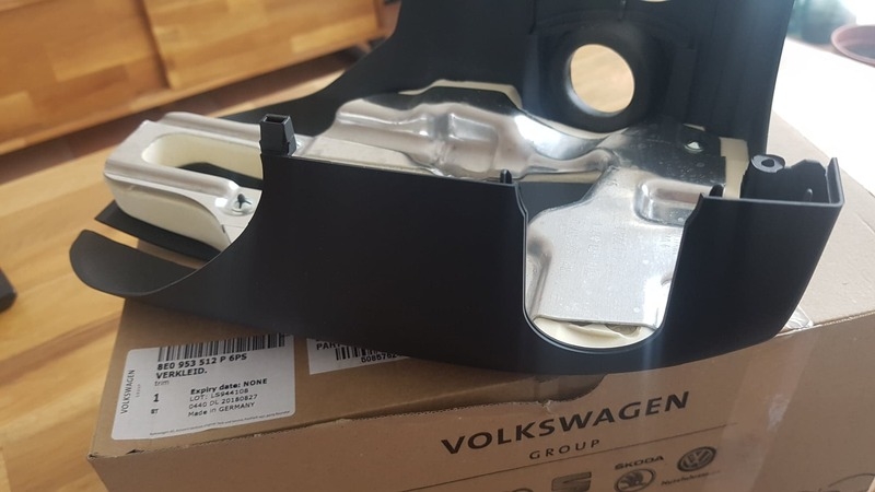

Voici les pièces, montage prochainement
Calculateur de colonne:  8E0 953 549 N
régulateur de vitesse: 8E0 054 690
revêtement inférieur couleur noir: 8E0 953 512 P 6PS

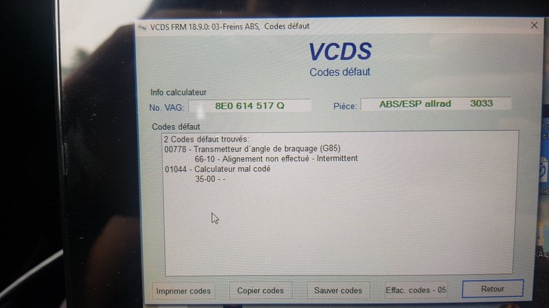

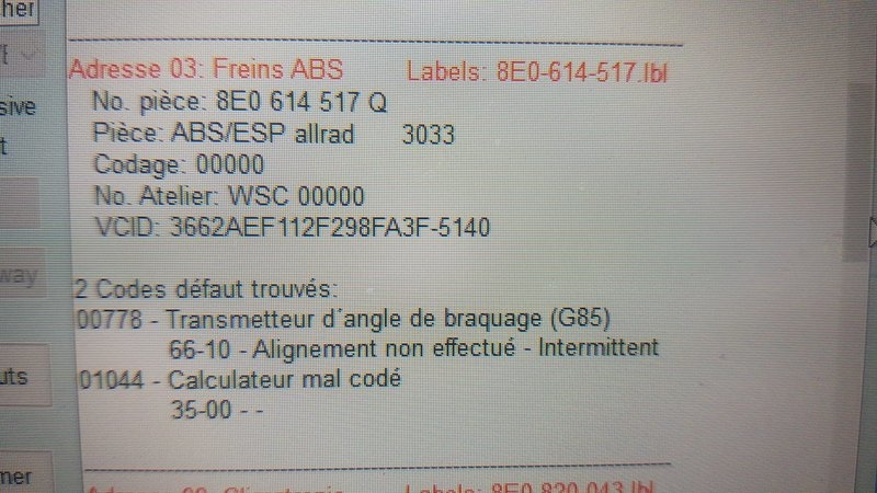

Bon le montage s'est bien passé par contre quelques souci au niveau tableau de bord, j'ai plusieurs voyant affichés et le voyant frein à main qui clignote.
je suis allé roulé un peu pour voir mais cela reste ainsi, je bloque:
voici les défauts qui ressortent, toujours ainsi après roulage:

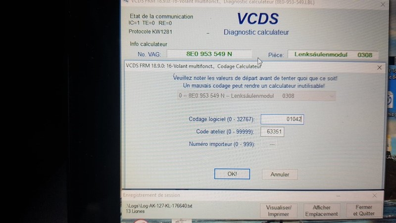

Voici le code que j'ai rentré:
Bon par contre le régulateur de vitesse fonctionne parfaitement mais toujours tous ces voyants au TBD...
Merci de votre aide...

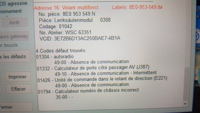

C'est toujours pareil, le régulateur fonctionne parfaitement, le véhicule aussi mais c'est effet guirlande au compteur:
Voici les défauts qui ressortent sur le calculateur ABS et celui du module de colonne:

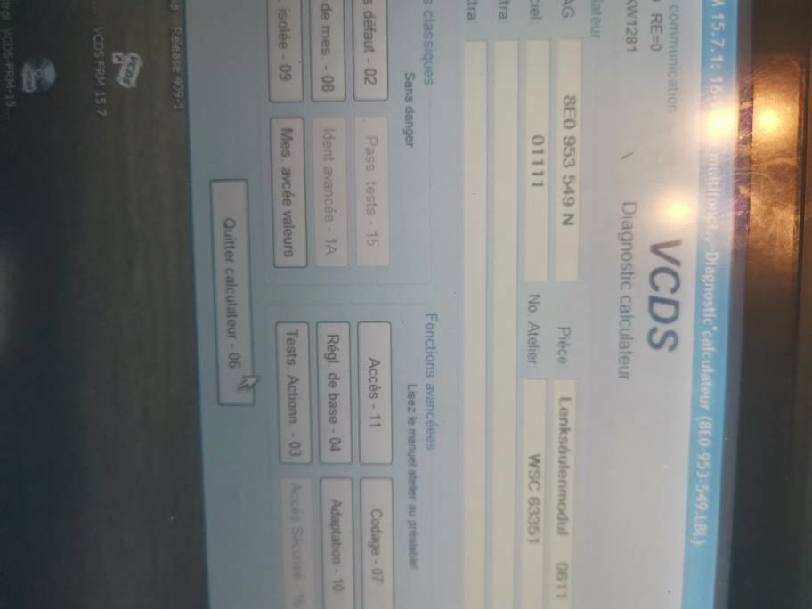

J'ai pourtant déjà codé le module 8E0 953 549 N, le régulateur marche d'ailleurs depuis.
Et j'ai essayé différentes manip pour l'alignement rien à faire...
Je dois avouer que je sèche maintenant... merci d'avance pour les idées
Modifié par Nergy44

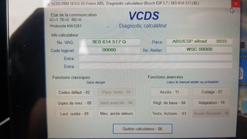

Au niveau de l'ABS je me retrouve avec des zéro sur les lignes "code logiciel" et "No atelier"
Pensez vous que c'est une piste ou quelque chose de normal?
J'ai déjà fait cette manip, c'est celle qui permet d'activer le régulateur.
Seul possibilité: je n'ai pas rentré le bon code.
J'ai rentré 01042
Un doute sur le 3eme chiffre, sur un autre tutos si on tape 2 = volant chauffant
Modifié par Nergy44

Et voilà le problème est réglé, plus aucun voyant sur le TDB, non sans mal, une fois les code options en ma possession ça s'est plutot bien fait mais faut bien suivre les étapes.
Tout est expliqué dans la vidéo, je détaillerai plus tard si besoin:
