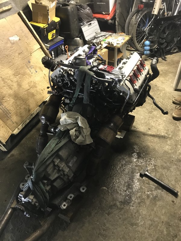

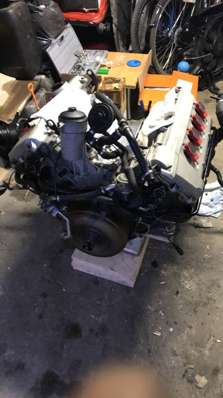

voila ce soir là bête est dehors pas facile de sortir mais le principale c’est qu’il est dehors. Au passage j’ai un super moteur hs
plus cas deconner la boîte et l’ouvrir
Non non pas de swap c’est d’origine, elle a était produite sur une courte période entre 2005 et 2007 il me semble en attendant le S6 qui lui a le V10 (que j’ai également essayer j’hesite Avec celle la)

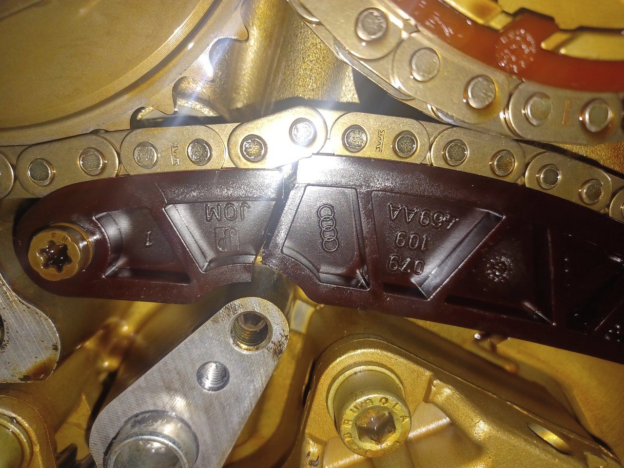

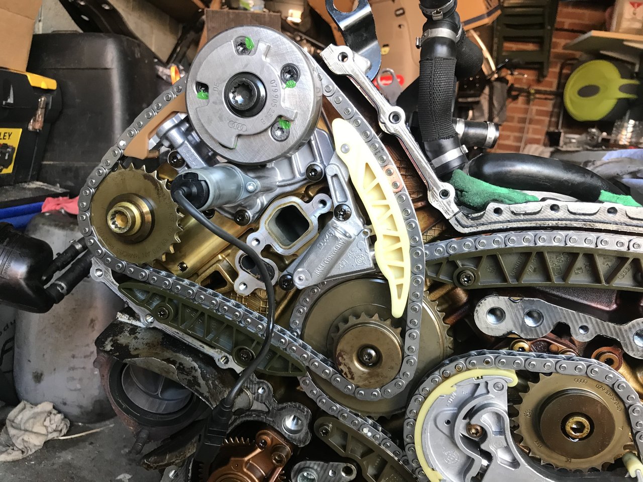

Après ces fêtes bien passées je me suis attaqué à nouveaux au moteur et j’ai trouver la cause de me probleme je pense, une glissière de casser sur la chaîne principale voilà pour les informations
Tu penses bien!
Là on voit le morceau mais tu vois la glissières qui est restée vissée au bloc?
C'est quand même une merde cette distri...

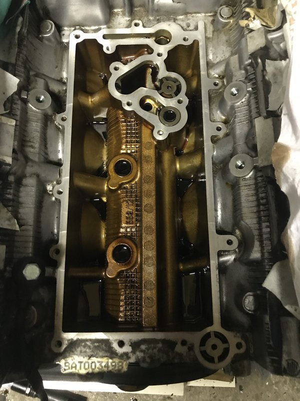

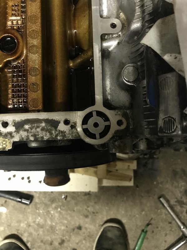

Non je ne suis pas encore arrivé à la glissière je n’ai pas retirer la partie centrale avec le visco. D’ailleurs vous avez pas une idée de comment sa ce retire ? Il faut juste retirer le cache ?
Oui quelle merde, vraiment dommage qu’il ne l’ai pas mis en façade au moins sa aurai éviter de sortir le moteur mais franchement sa ce fait bien.
oui les chaînes non pas sauter donc sa c’est une bonne nouvelle. J’ai hâte de finir et de l’entendre a nouveau

voila j’ai pas eu le temps de donner plus de nouvelle mais tout la distribution est ouverte. Franchement j’ai honte de vous montrer l’état, c’est pas une mais 2 glissière de cassées dont une qui est complètement disparue je n’en pas passé loin de la catastrophe.
Egalement pour information jai decide de ne pas remplacer les poulies déphaseur mais de les envoyer dans le garage cité plus dans le forum.
Je vous ferai un retour sur la prestation mais on est bien sûr 350€ la remise en état j’ai discuter avec le vendeur qui est très sympa.
J’en profite dire à tout le monde que si il a des doutes de ne pas hésité à le faire.

Lentrepo tu as fait comment pour retirer le visco?

T as eu de la chance avec les 2 glissières cassées.

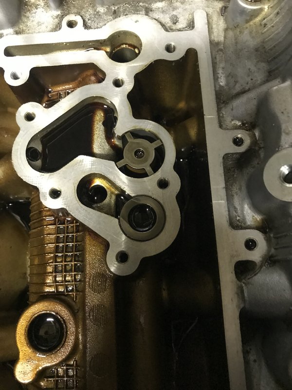

Ramses56 : tu a donner la réponse avec tes photos il y a 3 vis dont l’accès et part l’emplacement du démarreur.

je viens de recevoir les électrovannes et poulies de déphasage de réfection en Pologne.
Superbe travail pour une petite sommes de 330€. J’attends de voir après le montage mais si non je recommande D1AF78E0-2D3A-4F61-933B-203968005D4E.thumb.jpeg.2f94fb52e0f996c1fb1424c3e5826a96.jpeg

Franchement je ne s’aurai pas dire exactement. Moi avis sur la question c’est un nettoyage, un contrôle de fonction avec la poulie de déphasage. En tous cas voilà tout et remontées qu’est ce que c’est beau.
apres 4 tours aucun problème.
