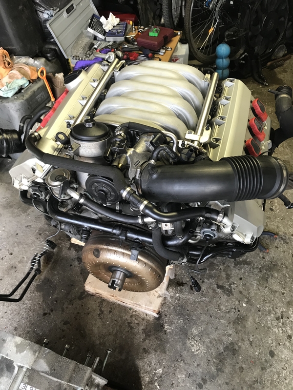

Bonjour à tous voilà je vous fait le point de l’avancement, le moteur est dans la caisse 😊 ouf enfin une bonne chose reste les finitions maintenant.

Bonjour à tous voilà je vous fait le point la voiture démarre bien et plus aucun bruit, qu’elle soulagement elle est remontée maintenant.
J’ai pu rouler avec quelque minute mais le lendemain comme je n’avait pas encore faire l’appoint de la boîte quand j’ai voulu rouler avec je n’avancer pas l’es position R et D passe bien mais quand j’accélérai je n’avancer pas plus que 10 km/h.
Avait vous rencontrer des difficultés à faire l’appoint de la boîte ? c’est ma derniere difficulté, j’ai essayer de mettre la voiture droit mais j’ai pas encore réussi du coup j’ai encore perdu au moins 1,5l. Quelle poisse.

mais je connais le problème de ma boîte, pour vous donner des nouvelles j’ai deposer une 2eme fois l’ensemble et envoyer la boîte chez un spécialiste pour réparation. J’ai casser les 2 ergot de la pompe HP de la boîte. Et si je peu vous donner un conseil dû coups remettre bien le convertisseur de couple sur la en faisant bien attention à ses 2 ergots. Ne pas mettre le convertisseur sur le volant moteur comme j’avais malheureusement fait

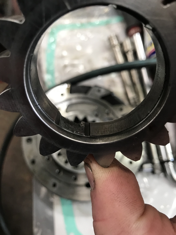

voila j'ai sorti le moteur de la S et effectué le remplacement, du kit chaine distribution, d'un des deux déphaseur car l'autre avait été remplacé récemment avant que j'achète la voiture, de l'embrayage par un renforcé Sachs
20210505_135116.thumb.jpg.26ca55374049beb9c1c12ff71d3537c0.thumb.jpg.6551f82c7286d026cbac1dcfb934e9ca.jpg20210507_170814.thumb.jpg.e34cd558595971c82574f21c53f00e91.thumb.jpg.8a2d99fc36a46c3537aea51909907950.jpg
désolé j'ai beau faire pivoter l'image, elle se met toujours à l'envers sur le forum AP-Smiles_u1F61E.png
et donc j'avais une petite question concernant la chaine coté banc 2 soit coté conducteur qui, lorsque je fais les deux tours et que j'arrive environ 30 degrés avant le PMH, je peux la soulever au niveau du patin du tendeur d'arbre à came d'environ 5mm. Est-ce normal?
merci à tous pour ce magnifique forum
salut
bon impossible de trouver l'information ! j'ai même appelé Audi pour savoir et ils ne savent pas me répondre AP-Smiles_u1F609.png je vais changer le tendeur d'arbre à came et je verrais à ce moment la ce qu'il en est.
Si jamais vous avez des infos à ce sujet je suis preneur AP-Smiles_u1F61C.png
