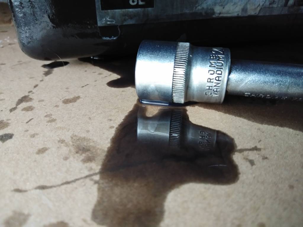

Bonjour à tous, j'ai acheté ce qu'il fallait pour une révision complète et faire la vidange au gazole. Mais j'ai oublié de prendre la vis et le joint de vidange carter d'huile..
Est ce que vous le changez à chaque fois ? Si oui vous avez les réf, ça se trouve à Norauto par ex ?
Envoyé de mon vivo 1718 en utilisant Tapatalk
Niquel merci aux deux. Trouvé 10 à 3euros chez feu vert.

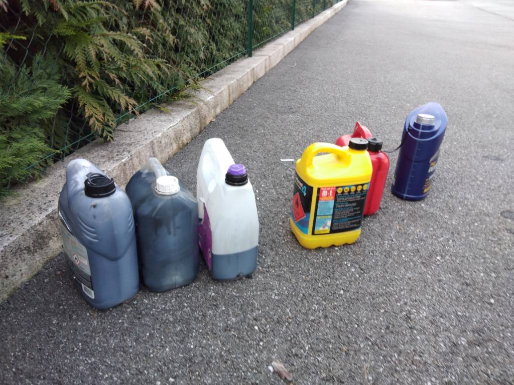

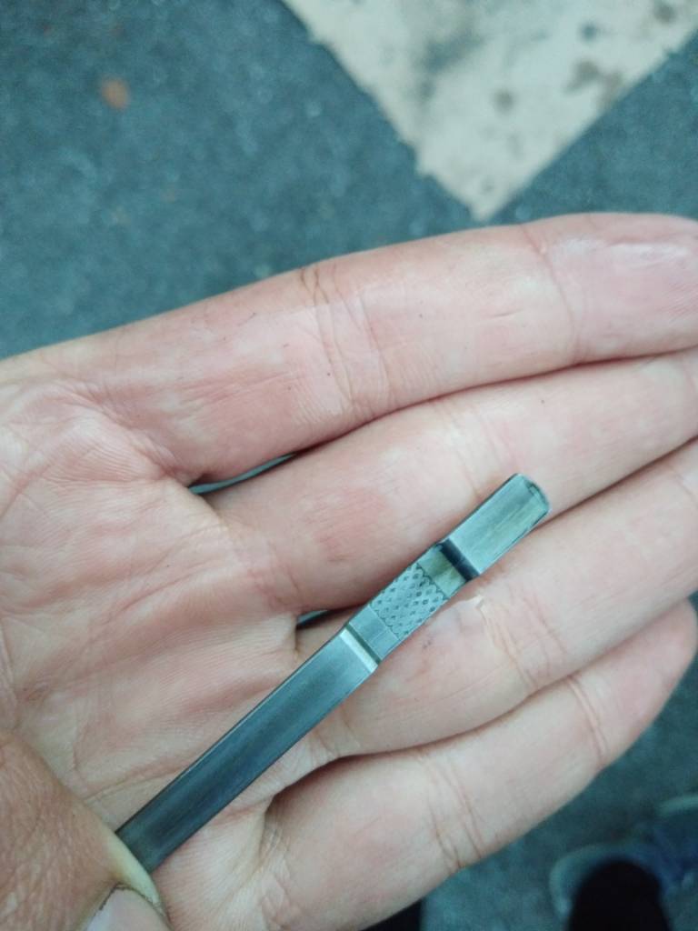

Donc vidange au gazole faite aujourd'hui, le résultat est parfait !
J'ai suivi la manipulation décrite par A6 1994 TDI, vidangé deux fois au gazole en vidant à chaque fois le filtre d'origine.
Le premier passage était vraiment vraiment dégueulasse, des le deuxième le gazole était déjà un peu transparent.
Le rinçage a l'huile à sorti une huile un peu noircie mais déjà très acceptable, le dernier remplissage est donc limpide, j'ai galéré à faire le niveau lol (dernière photo).
Du coup résultat le moteur claque moins et semble moins puer / fumer au ralenti seulement.
Dans tout les cas ça lui a fait du bien vu la gueule de l'huile sortie.
Merci à tout ceux qui ont donné des conseils et particulierement à A6 1994 TDI!

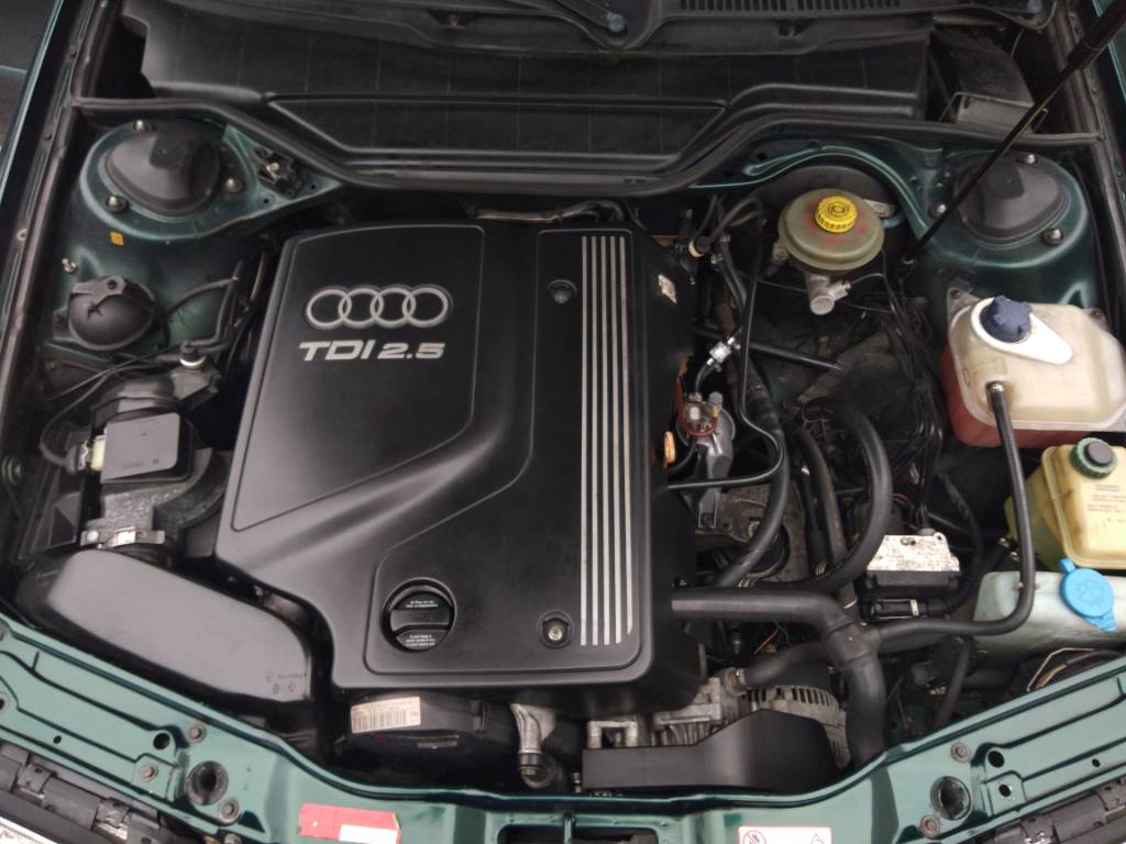

La voici à 317.000km, prochaine vidange autour des 330.000.

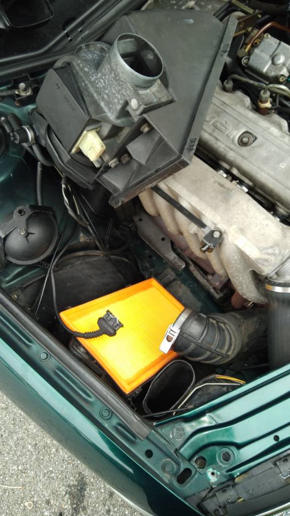

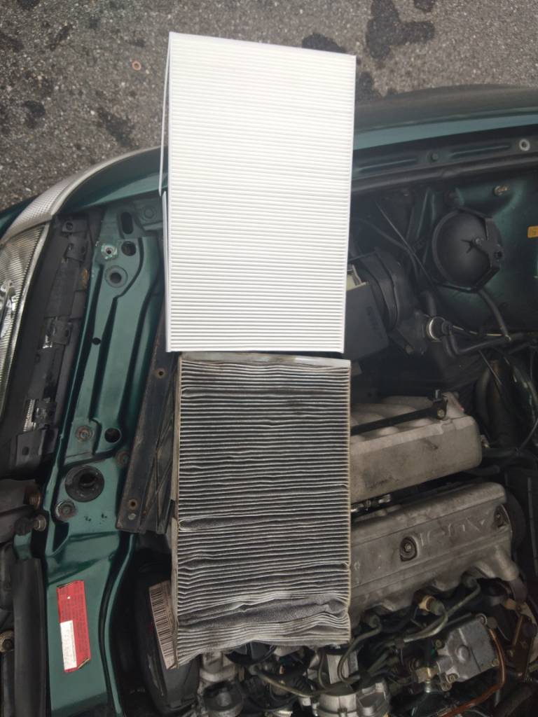

Aujourd'hui fin de la révision:
Filtre à pollen, filtre à air.
Le filtre à pollen n'avait pas été changé depuis très longtemps, il était complètement ravagé. J'en ai donc profité pour tout démonter de ce côté là et aspirer et nettoyer au fond, c'était rempli de feuilles, terre etc.
Je vais sûrement sentir la différence dans la climatisation vu l'état de l'ensemble.

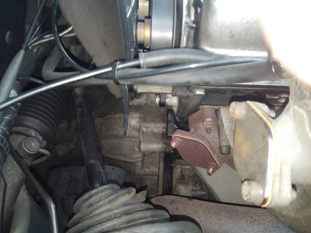

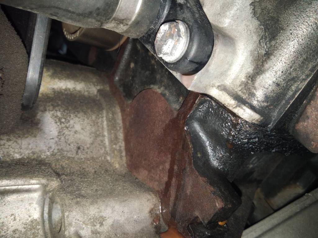

Je suis rentré de voyage et je me remet donc au boulot sur la a6.
J'ai repéré une fuite de ldr qui commence à être conséquente, sur l'arrière du moteur au niveau d'une pipe.
Je ne sais pas si c la pipe ou le joint de culasse donc j'espère que c'est la pipe mais j'arrive pas être sur.
Il me semble que d'autres ont déjà eu ce problème ?
Il faut changer quoi ? Un joint ou la pipe ?
Ci joint photo.

Bonjour il faut changer le joint torique de la pipe si le plastique et en bon état
Envoyé de mon STF-L09 en utilisant Tapatalk
Pas obligatoire j'avais pincer la durite et mis un bouchon en liège pour boucher le côté bloc
