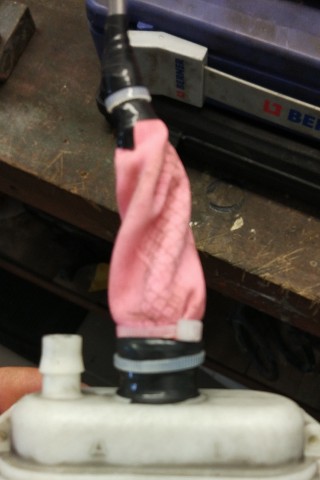

Ma centralisation recommence à fuir au niveau du coffre, toujours le raccord caoutchouc entre la tige métal et le poumon qui est mort. Quelqu'un aurait une technique pour réparer ça, ou un poumon en rab? :)
Envoyé de mon MI 5 en utilisant Tapatalk
  • Réponses 398
Tu va certainement rire mais si tu veux réparer sans te ruiner j'ai une solution.
J'ai utiliser ce "home made" quand j'ai vu le prix des poumons et ça fonctionne depuis des mois !
Il suffit de prendre des gants de type "mapa" pour la vaisselle, coupe deux doigt que tu enfile, deux colliers et le tour est joué.
Haha, j'ai vu cette solution sur un autre forum et je m'appretais a tester ça!
Merci de le confirmer, je vais commencer par ça.

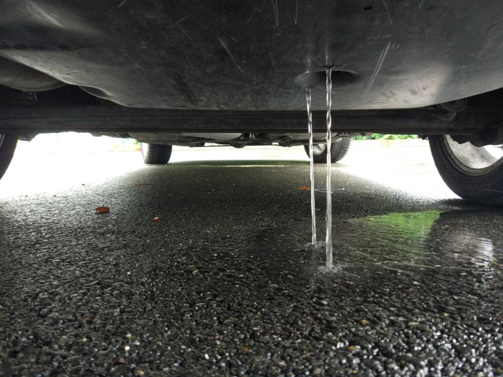

Toujours une grosse infiltration d'eau quand il pleut dans mon coffre, ça me gonfle car je trouve pas l'origine. J'avais plusieurs litre dans la roue de secours aujourd'hui et impossible de localiser par ou ça rentre. Pas le choix avec l'hiver et mon caisson, j'ai percé deux trous en attendant de trouver la cause.
Joint de coffre, joint des feux sur les ailes et sur l'ouvrant (coffre ou hayon suivant le mdle) et trous de rivets de plaque (si, si !!!). Un léger choc arrière peut également faire "bailler" les assemblages de carrosserie et permettre à l'eau de s'infiltrer mais c'est plus rare.
Pour trouver, ne pas hésiter à tout dégarnir, enfermer quelqu'un dans le coffre avec une lampe et arroser abondamment le véhicule en insistant sur les points cités au-dessus. C'est comme ça que j'avais fait pour trouver une infiltration par les trous de rivets de plaque sur mon ancienne berline.
Bon courage !!!
j'ai un leger choc arriere qui a déformé le plis de carosserie juste au dessus du pare-choc mais je crois pas que ça soit ça. Je pense éliminer également un probleme au niveau de la malle, de la plaque ou des phares sur la malle car je crois voir où ça coule: quand j'enleve la parure située le long de l'arriere du coffre (sur la caisse pas sur la malle), je vois des traces de coulée d'eau, sur les 4 trous percés dedans. Cependant je vois pas à quel endroit ça rentre là-dedans. Joint de coffre, feux... Je vais creuser ça, merci pour les pistes (le joint est niquel d'apparence).

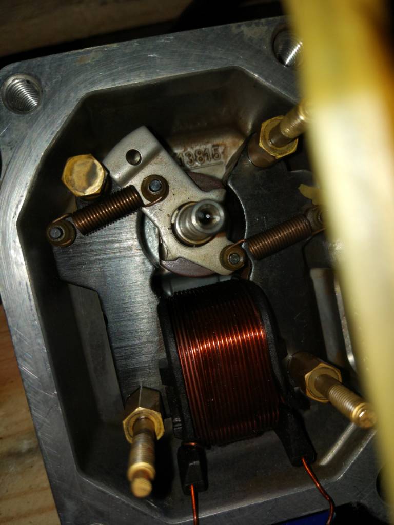

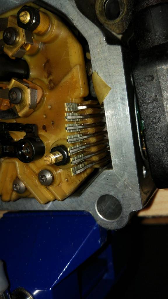

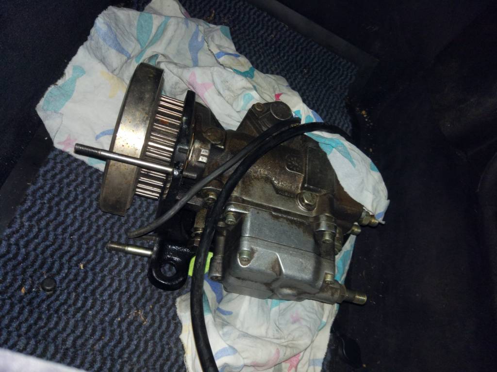

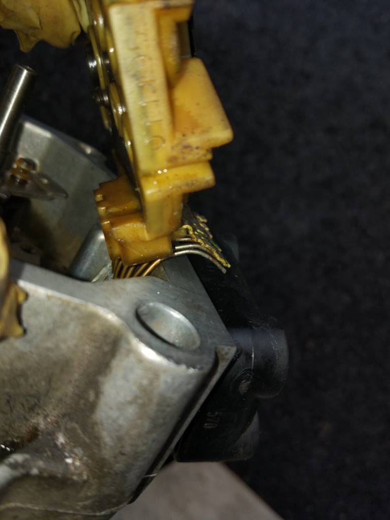

Du coup aujourd'hui je me suis entrainé sur l'actuateur acheté' pas de grosse difficulté, le tuto est vraiment très complet et exhaustif.
En revanche j'ai 2 soudures sur les 7 qui ont lâché cf photos.
Je n'ai pas de soudeuse par points, juste un fer a souder, le tuto conseille de faire une bague en fil électrique pour joindre le fil et la tige métallique, et ensuite de noyer le tout dans l'étain. Je vois pas trop comment faire ça sans que ça touche sur les cotés, est ce que quelqu'un a une meilleure idée ou l'a déjà fait?
Ci dessous photos de l'électro aimant nettoyé, et de l'actuateur ouvert. Celui ci était assez propre, je pense trouver plus de limaille dans celui sur ma caisse.07ed173b75edd73e5cc520765b698fa6.jpgdbd14b378233c89c5d13663c7fe23ca3.jpgc67d8a5c699220ec5fe9a77beb536bf6.jpg
lorsque j'avais refait la pompe de ma 80 B4 (même principe) j'avais coupé 1.5mm puis ressoudé au fer et à l'étain (les cours de techno en 4ème de base ^^ )
Et ça avait tenu? J'ai lu que simplement à l'étain ça allait pas tenir dans le temps.. Pourquoi couper 1.5mm?
J'ai coupé au plus loin de la partie oxidée (dégradée) tout en gardant une marge pour pouvoir ressouder. Ca tient toujours après 284000km de plus (la voiture appartient depuis à mon meilleur ami et affiche fièrement 513000km pour un "simple" 1.9l tdi 90 ;) )
