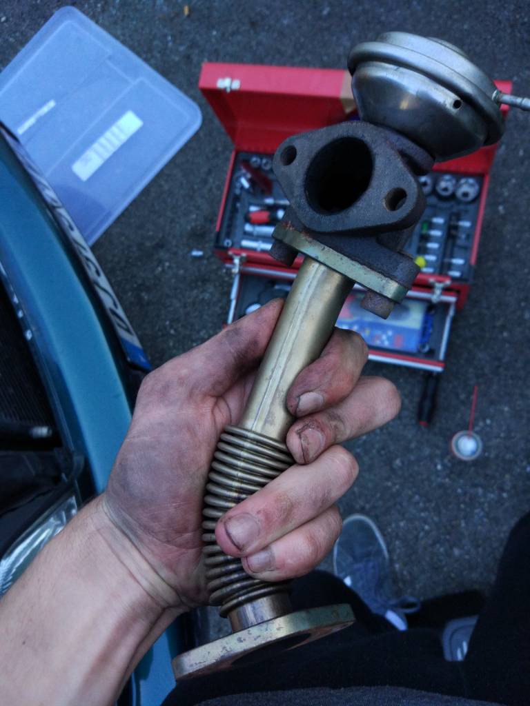

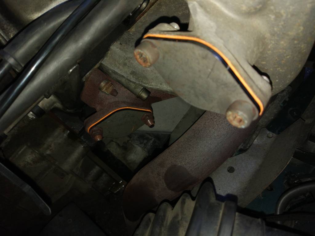

Pour les plaques EGR, perso je les ai faites dans une carte de fidélité, j'ai démonté l'EGR, mis en place les 2 plaques maison, et remis l'EGR. Puis une vis dans le tuyau de pression pour condamner -> Coût 0€ ^^

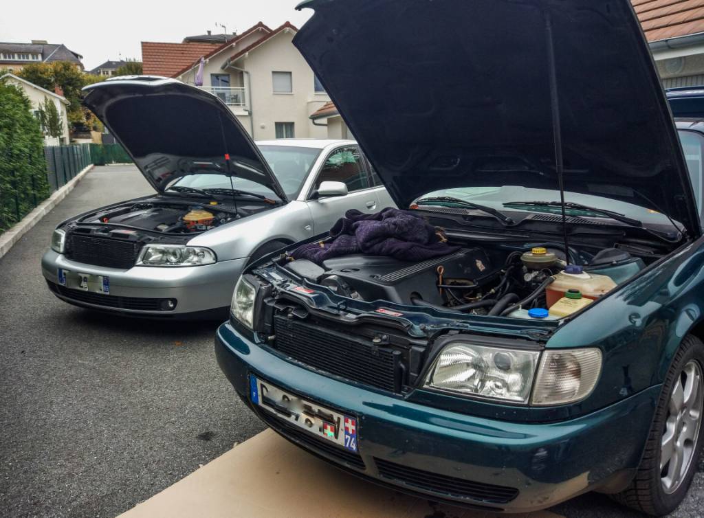

Vidange de ma d.a et remplissage avec l'huile Audi. On verra si ça atténue les grincements.

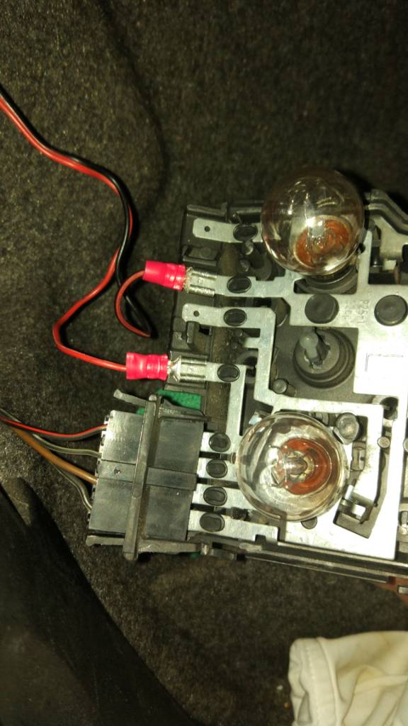

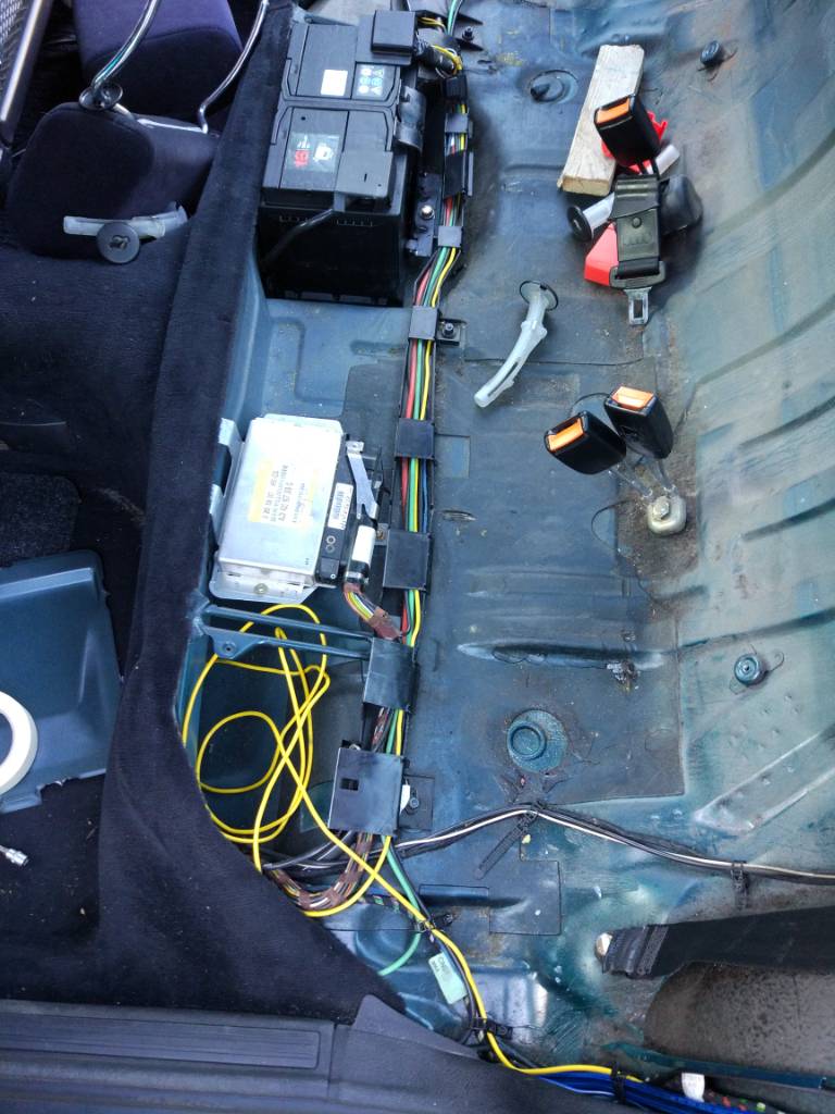

Connexion de mon 3e feu stop (photo)

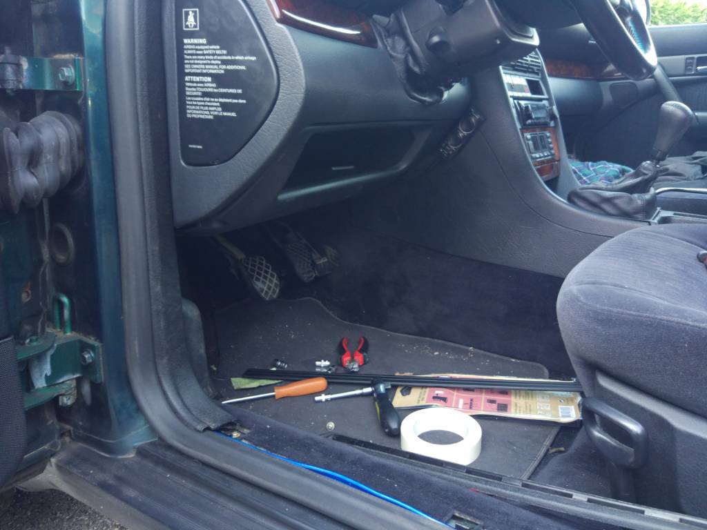

Détection et résolution de la fuite d'air de centralisation dans ma porte conducteur. Tout refonctionne comme à l'origine, alors qu'a l'achat je n'ouvrais que la porte conducteur avec ma clef! Je vais pouvoir monter le module de centralisation à distance.
J'ai viré le kit xénon et le caisson de basse pour roue de secours de ma a4, que je vais installer dans la a6. J'y ai déjà installé l'autoradio bluetooth.

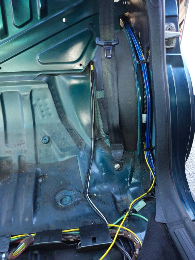

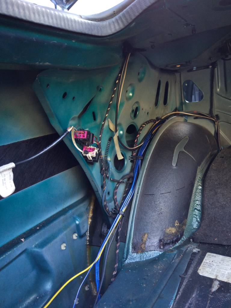

Bonjour à tous,
Aujourd'hui pas mal de boulot;
Montage du kit préamplifié Pioneer dans la roue de secours.
Pour faire ça propre j'ai du démonter toutes les parures; sous le volant, les seuils de porte, la banquette et le dossier, ainsi que la parure de coffre.
17e1bbc2eea98182beb1db5fbf0853fe.jpgea059389c93dda4e9cda7ed485ef7e4b.jpg74303980bb91dc05e51fc7737beff50e.jpg31befea62927268aed6e9a8c34b8e98c.jpg776d5eef4a0001e16b5099acf94776ef.jpg
Le son est terrible !
Pour une vieille a6 ça fait vraiment plaisir, les enceintes d'origine sont meilleurs que la B5 donc en mettant un filtre passe bas a 125hz elles envoient un son relativement clair pour leur âge.
Super content, c'est un des aspects les plus importants pour moi.

Ça faisait un moment que je voulais le faire, l'admission n'a pas l'air spécialement encrassée, pas de traces d'huile donc je vais laisser comme ça.

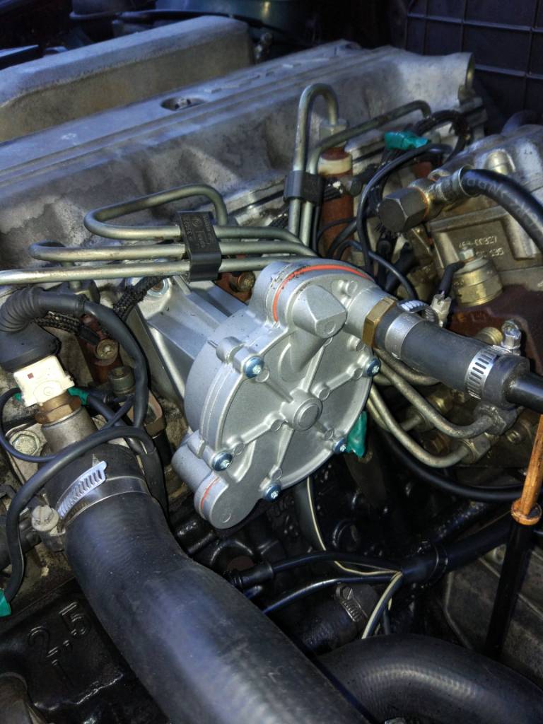

Et sinon j'ai eu une pompe a vide neuve gratuitement donc je l'ai montée, l'autre est à vendre.
Enfin j'ai commencé a m'occuper du kit de centralisation à distance, repérer les contacts avec une lampe témoin pour savoir ce qui correspond a ouverture/fermeture/clignotants sur le boitier.
Me reste a trouver l'équivalent sur la voiture et j'installe ça.
