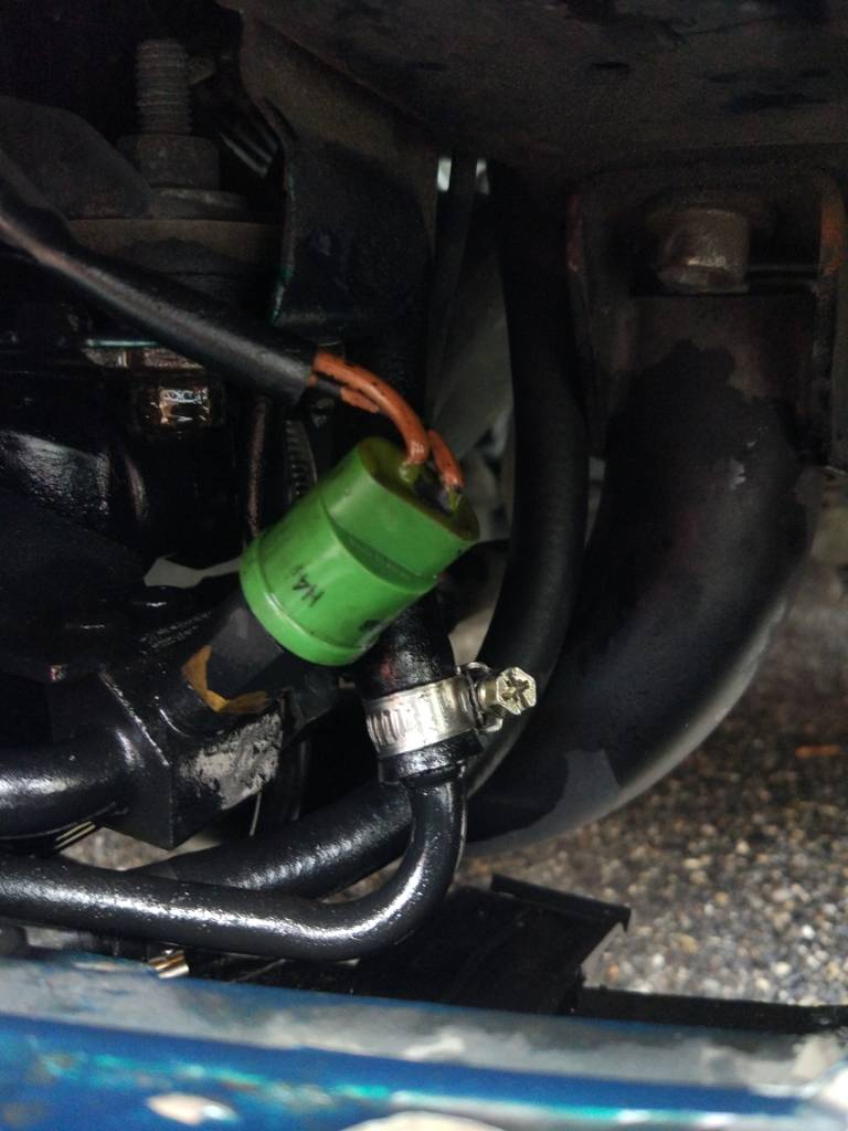

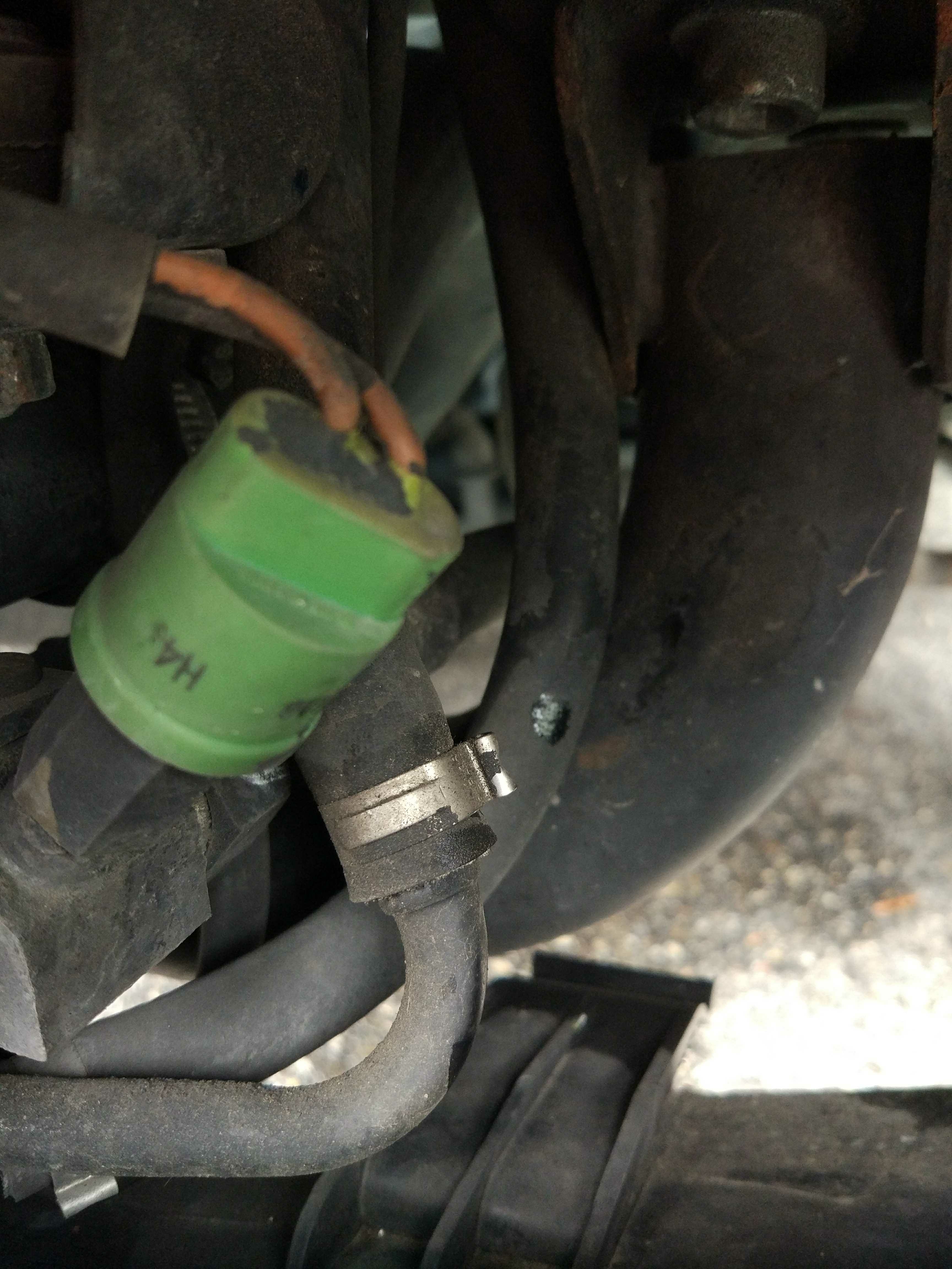

Car j'ai enlevé le cache avant gauche du pare choc pour chercher ou ouvrir une durite mais ce sont des colliers à ysage unique (photo 1).
Egalement, j'ai trouvé ce qui ressemble a une sonde de temperature qui traine dans le pare choc (photo 2). Quelqu'un sait où elle se fixe?

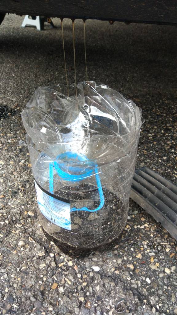

Cette manip est simple, mais ce n'est pas l'idéal pour vidanger totalement, car la plupart de l'huile reste dans la crémaillere et le circuit, qui sont plus bas que le bocal.
J'ai ouvert le circuit au niveau de la jointure sur la photo précédente, qui est le point le plus bas du circuit.
Ensuite allers retours de gauche à droite du volant, jusqu'à ce que plus une seule goutte ne sorte: 1 litre pile.
Plus qu'a remettre le nouveau liquide, purger et c'est tout bon: plus de vibrations ni de trou dans mon volant en tournant.
Ci joint photo de l'huile que j'ai sortie, et de la jointure avec le collier changé.
L'huile était complètement noire et puait le brulé.

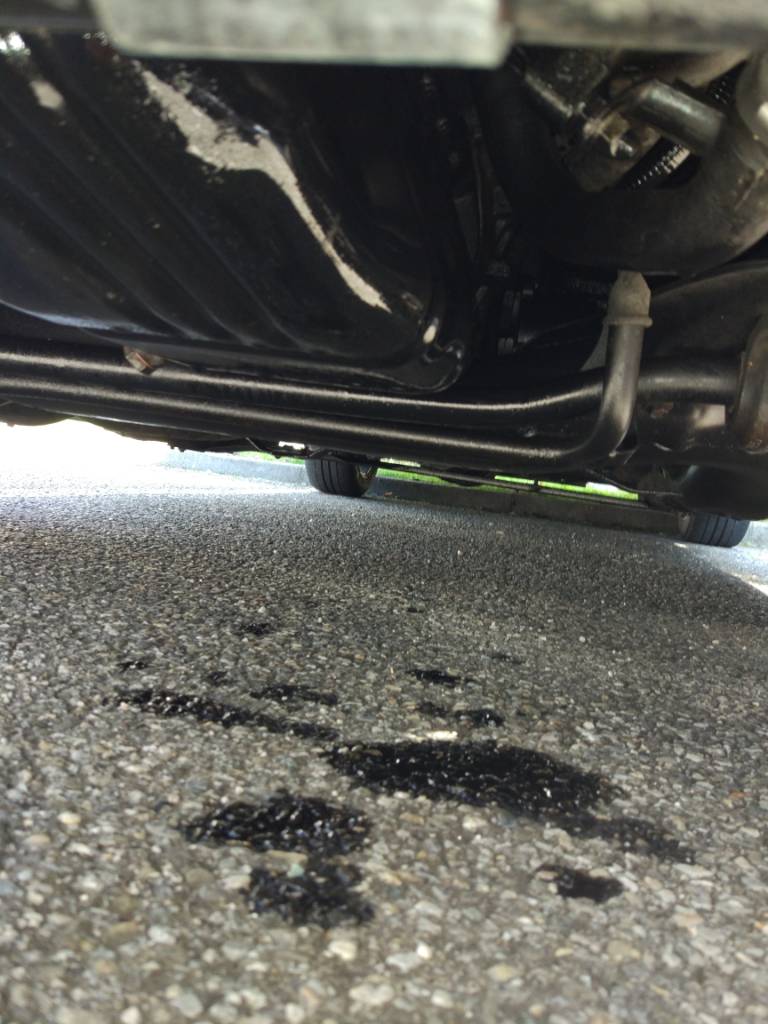

Les problèmes ne s'arrêtent jamais.. j'avais jusqu'ici toujours quelques petites gouttes sous la voiture, mais là quand je me gare après un trajet type autoroute, ça coule limite au goutte à goutte. C'est au niveau du carter/filtre.
Je vais regarder ça ce week-end, ça sent pas spécialement bon.

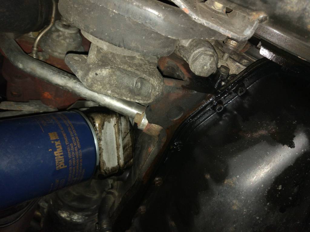

Ça pisse bien bien!
Juste ce matin sur la photo, voilà ce qui a coulé.
En effet ça semble venir de plus haut.
Je vais nettoyer et regarder ça plus en détails.8ecf7ff80df5d29081617e4056a468ee.jpg

ça commence à être de la grosse fuite là oui
Vérifie ton niveau régulièrement
A voir :
- Joint de cache culasse
- Joint spi derrière la poulie damper
- recycleur d'huile (+ les 3 tuyaux qui vont au collecteur d'admission)
- serrage du filtre à huile
- refroidisseur d'huile
- joint de carter
Nettoie un max partout et essaye de voir d'où ça vient

pour la fuite d'huile, on n'y croyait pas , mais si au final : changement de la tulipe de remplissage carter, c'était le joint d'insert dans le carter qui n'était plus étanche. réparation a 5€ , la , encore une fois :-)
tu es en Haute Savoie ?
J'aimerais pour la Q50!! mais non, c'est une 2.2d. Boite automatique et moteur Mercedes, ça roule bien mais un peu bruyant pour le standing auquel elle prétend, et confort à l'arrière inexistant.
Oui j'oscille entre Lyon, Savoie et haute Savoie! je bosse sur Annecy :)
Merci pour le conseil, je vais checker ces petits joints en priorité, on ne sait jamais....
Alors bilan: fuite repérée: joint de l'échangeur d'huile, le deuxième joint torique derrière le support de filtre. Bien joué Carl.
