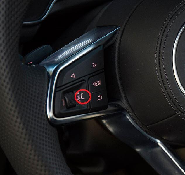

Bonjour à tous,
J'ai besoin de votre aide. Ce n'est pas spécifique au TT mais commun à Audi je pense.
Sur mon TT RS, quand j'écoute une radio FM, j'ai le nom de la radio affichée à l'écran ainsi qu'un " i " (comme "information") dessous, et rien d'autre.
Qu'est ce que ce " i " ?
Je n'ai pas non plus l'affichage RDS comme j'avais sur mes autres véhicules, qui me permet d'avoir le nom du chanteur et de la chanson.
Je suis allé voir dans les réglages mais je n'ai rien trouvé.
Merci.
Si, tu peux voir les infos de la chanson.
Quand tu es sur l'affichage de la station tu appuie sur le côté droit du bouton à gauche du volant, ici entouré en rouge.
Tu as alors une fenêtre avec différents réglages. Il faut aller sur radio texte (il me semble que c'est ce nom, en tout cas il y a le mot texte dedans) et là s'affiche le titre de la chanson et le nom du chanteur :icon_wink:
Oui, j'ai bien vu ça, mais il faut donc cliquer deux fois pour y arriver, alors que je pensais qu'il était possible de l'afficher directement sur l'écran principal
Je ne connais pas d'autres moyens pour y arriver.
Je vais regarder si je trouve quelque chose.
Bon et bien rien à faire. J'ai pas trouvé une autre possibilité...
