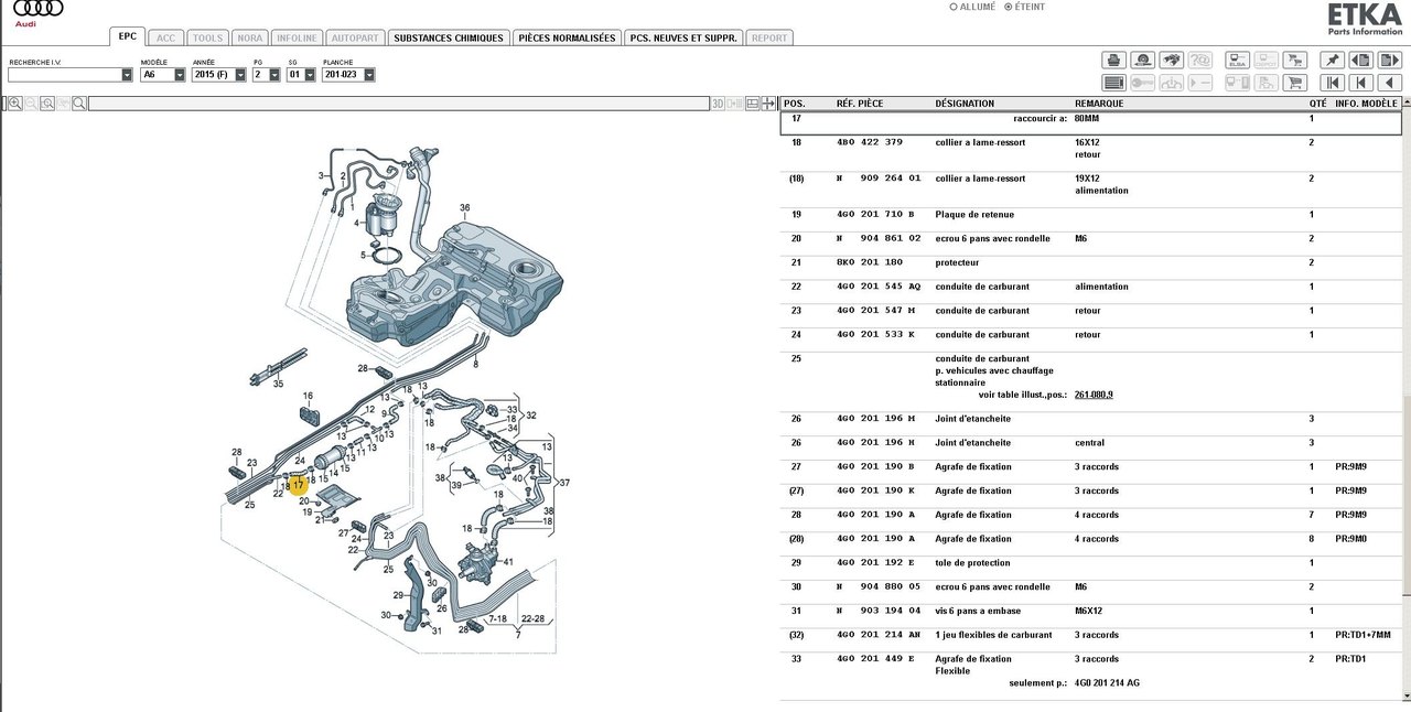

en changeant le filtre, j'ai rapé un peu le flexible numéro 17 avec ma pince. Il est entier, mais j'aime pas ça...
J'ai regardé dans ETKA seulement je ne vois aucune données concernant ce flexible.
Je peux trouver où les données? Ou je dois prendre par exemple les données du flexible n°9 (même diamètre et même matière) et le couper à la taille demandée sur le code 17?

Je fais un petit up parce que je remarque que je n'ai pas inséré l'image ETKA.
Si quelqu'un a une idée pour ma durite je suis preneur. Merci ;-)
Donc j'ai un  peu abîmé ma durite n°17, mais il n'y a pas de numéro, est-ce que je prends la référence n° 9 que je coupe à 80mm? ça me paraît un peu bricolage non?
Modifié par Dopeamor
17 et 11 c'est pareil, 9 aussi à mon avis.
C'est de la biesse durite carburant.
Tu peux même aller en chercher chez un accessoiriste auto, avec les bonnes infos de diamètres.

Merci Fly ;-)  (ps la 11 ne fait que 50mm :p j'ai besoin de 80mm)
Hello,
C’est noté dans ta copie ETKA pour le 17 : « Raccourcir à 80mm »
Achètes un morceau de Durit chez ta cc ou ailleurs pour te faire un morceau de 80.
