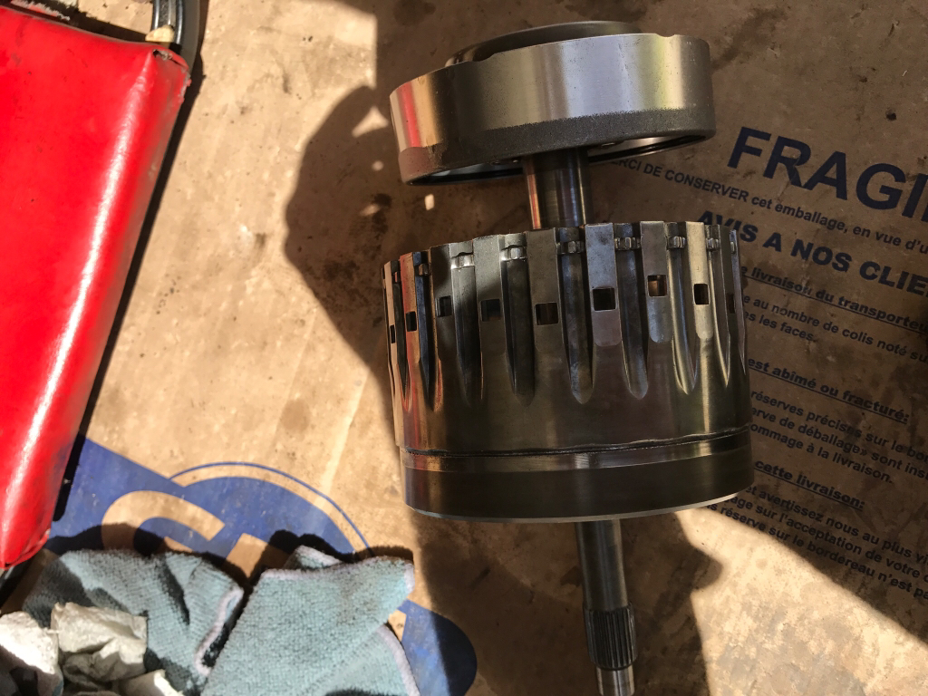

Me voilà avec donc dans les mains l'arbre d'entrée de la boite et de sortie ou est fixé dessus satellite disque d'embrayage ..
Je décide donc de désassembler cette pièce uniquement pour voir déjà la tête des disques et le reste !!

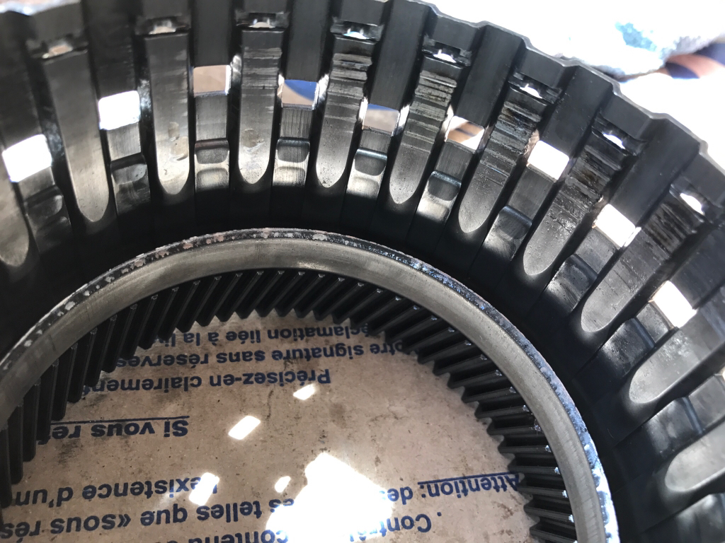

Et la !!!!!!!

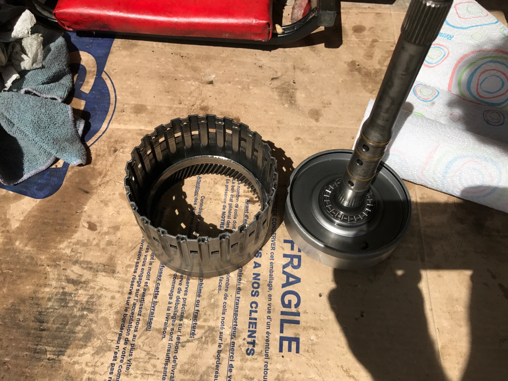

Voilà ce que je découvre 6e8717fb84d50874637a4901d9dda9d6.jpgc4498131a8c24fd783d8db1e917f6bf9.jpg
Normalement cette pièces ne font qu'un et non deux morceaux !!
En fait il y a un cordon de soudure qui vient à lâcher et donc ces deux pièces se séparent normalement elle restent entre elle mais le cordon de soudure ne faisant plus, son travail la fuite hydraulique n'en n'est que moins !!
Résultat voiture immobilisée plus aucun rapport ne s'engage aucun défaut apparent au vag-com car toute la partie électrique étant fonctionnelle le logiciel ne descelle aucune panne à ce niveaux
C'est une pièce mécanique qui se casse dans la boite attention les yeux la revoilà b720cdf72d326a745b7400d9c61e593e.jpg9fab1110a3868a671809a15ee74538af.jpg

Conclusion de tout ça, la pièce remplacée et l'embrayage aucun autre dégât descellé remonté sur le véhicule purge crépine etc... la voiture et repartie en roulant par la route !! ✌️✌️

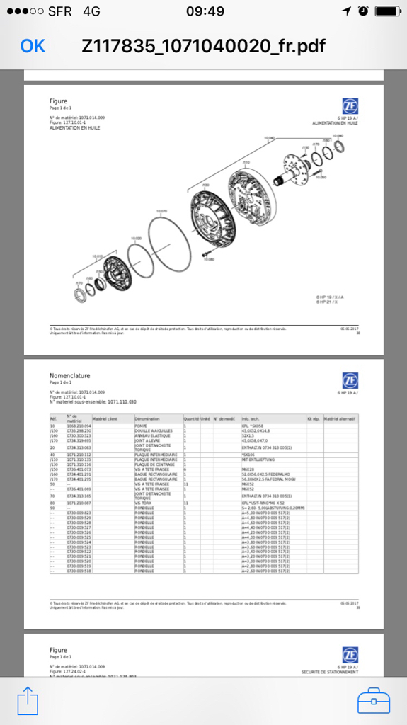

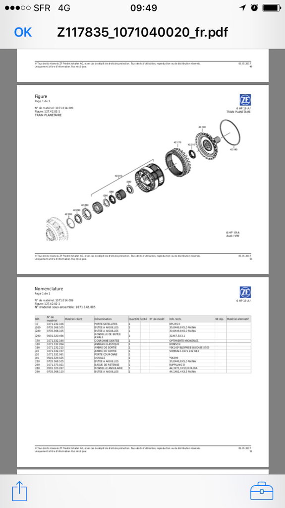

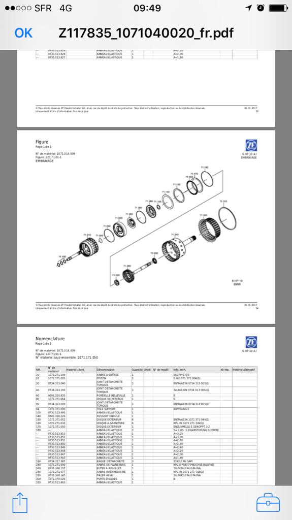

Soulager de pas avoir fais sa pour rien je dispose également du détail des pièces se trouvant dans la boite tiptronic de chez zf fournie par eux !! L'hors d'un coup de téléphone avec toute les référence des pièces
A savoir que tout se détail dans cette boite chaque pièces ou clips joints etc.. tout et disponible au détail !
Fichier pdf boite tiptronic 6hp19xxxx
Que je peut envoyer si besoin !!
Par email ! Pas de souci

ta une idée pourquoi la soudure a lâche ? surchauffe manque d'huile ?

Quand je regarde là pièces j'ai pas de point de chauffe ni de marque de frottement a sec
Non je pense que cette pièces vient à casser sous la force du couple moteur de la voiture elle n'a pas était adapter au poids voiture et au couple du moteur d'un v6 tdi !! Car la cassure et nette et propre
Elle fait partie de la boite ces là pièces primaire de la boite ces l'axe qui sort pour aller s'engager dans le convertisseur de couple et qui va jusqu'à l'arrière de la boite assembler par d'autre pièces au milieux !!
Ces vraiment elle qui a tout son rôle dans la boite car l'axe et percer sur différents endroits pour laisser l'huile naviguer dans tout se système !!

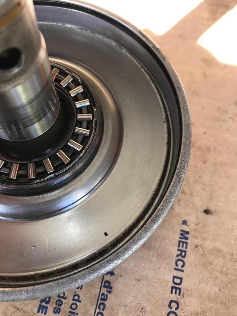

Par contre il y a un point à souligné auquel Audi ce veut clair (enfin tout du moins certaines concession...) c'est que lorsque certains de leur mécano aurait les compétences et les connaissances pour faire ce genre de travail et d'investigation comme tu l'as fait, ils ne pourrait prétendre à une quelconque garantie sur le travail effectué, qu'ils en deviendraient responsable et ce devrait de garantir ce boulot, hors au moindre soucis le proprio ce retournerai contre la concession et final ce désagrément aurait un coût, et tout ce que cela engendre (immobilisation d'un gars, d'un pont et de l'outillage...) alors la seule option et je partage bien ton avis qu'il leur reste est de remplacé par du neuf au moins il peuvent donner un délai et assuré une garantie.
Sur la quatrième photos j'ai pu remarquer comme des sortes de frottements à l'intérieur de la cloche , certaines lamelles on des traces d'usures d'autres moins qu'a pu provoquer cela à ton avis .
Eldiablo 17 à dit:
Non je pense que cette pièces vient à casser sous la force du couple moteur de la voiture elle n'a pas était adapter au poids voiture et au couple du moteur d'un v6 tdi !! Car la cassure et nette et propre.
Une reprogramation de la cartographie moteur doit certainement avoir une incidence aussi sur l'usure de la pièce et de sa rupture aussi dans le temps ????.
Tout à fait
Ces traces sont les marque du au frottement des pièces d'embrayage dans là pièces car je ces pas si tu la vue sur la vidéo
Mais celle ci vient à branler et donc il doit se passer la même situation dans la boite se qui donc pour l'occasion les pièces ne sont plus vraiment aligner droite et donc vienne à prendre dû jeux et frotter sur l'intérieur de la cloche !!

Mais sa sera avec plaisir que si des gens le souhaite je peut crée un topic expliquant de a à z l'étape pour la bv sans aucun problème !
Honnêtement j'y et était au démontage a tâtons en le demandant à chaque fois comment faire pour accéder à telle ou telle endroits de la boite
Maintenant je ne connais pas ton site j'avais pourtant bien chercher sur Google des solution mais je n'es rien trouver de telle
J'y et et avec mais solution et mon intuition et sa a fini par payer j'ai des conseils d'aucune personne extérieur à se projet
Je me suis simplement dit boîte hs pour boîte hs autant essayer de voir se qu'il ces passer à l'intérieur et j'ai trouver que cette pièces au démontage bouger pas mal
Donc je me suis concentrée sur celle ci et j'ai fini par trouver d'où sa provenait
Je suis entrée en contact avec un réparateur de boite pour lui demander si il pouvait me commander cette pièces se qu'il a refuser bien entendu ! Et conseiller de la changer plutôt que de la faire souder et ces la que lui et demander si sa arriver souvent et ces la qu'il m'a répondu << souvent on peut dire sa 9 cas sur 10 sa provient d'une pièces qui se fissure dans la boite >>
En restant vague quand a là pièces bien entendu ! Ces tout à son honneur !!
Et dans le coup je suis quitte à la changer et payer cette somme je préfère essayer que de tout changer on ces jamais
Apres le remontage de celle-ci mise en place des éléments autour
La procédure de purge de la boite
Je suis passer sur marche arrière et que j'ai sentie les roue tourner de nouveaux sa a était une libération et un moment de joie et de satisfaction personnelle !!
J'ai envie de dire à toute personne souhaitant ce lancer dans cette procédure
Que ces moins compliquer que une boîte manuelle la boite auto n'es pas ci compliqué que sa meme voir plus simple y n'y a pas de fourchette ou d'axe remplie de pignon etc... juste une axe principale à l'intérieur avec 6 cloche ou sont enfermer à linterrieur les diffèrent embrayage pour les vitesse et cette axe qui gère tout la partie de la boite elle rentre dans le convertisseur de couple et va jusqu'au cul de la boite et celui enferme lui aussi un embrayage et un satellite j'ai le schema de cette pièces veuillez trouver ci joint !!
Je me suis débrouillée seule ou avec amis pour le démontage mais sa aucun connaissance chacun de savoir où on n'allait on n'a simplement démonter démonter démonter pour voir si jamais on finirais par trouver chose faite et j'ai une grande satisfaction d'y être arriver !!e5803f9ca2db2c138a333ee1567c8c3b.jpga3a80433c0acad6252a3d88ecc90bec2.jpg6cc7bfd322cd4f8ab58f17a0e0687891.jpg7c53ac8124b6ad599463fa98c476af0a.jpg753beae2157851bf307e3175a642aa26.jpg la dernière photo on peut retrouver cette fameuse pièces entièreté en haut à gauche !!
