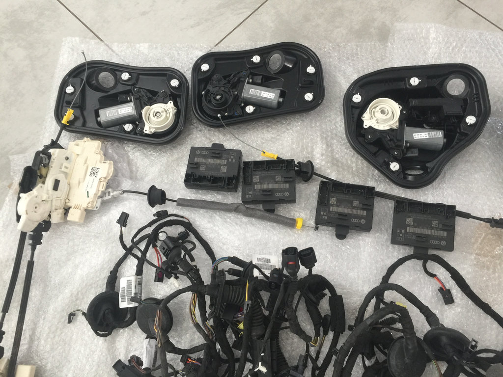

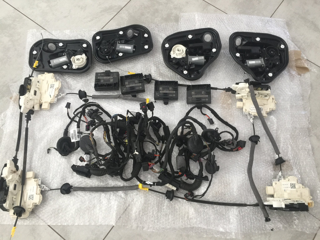

Colis reçu ce matin, Rétrofit fermeture auto des portes (soft close) que j'avais chercher depuis un moment ce qui valait pour mon facelift et un bon prix.

Bravo le courage! Ça m’a l’air bien casse tête ce câblage. Pour quels raisons tu installes le soft close? Une femme qui ferme jamais correctement les portes? AP-Smiles_u1F61B.png

Sympa, ton retrofit du soft close, n'hésite pas a faire un max de photos et a nous faire un retour sur l'installation (bref un tuto quoi AP-Smiles_u1F60B.png)

Ben moi, je crois que c'est l'option que j'apprécie le plus sur ma C7... pas besoin de claquer les portières comme un fou, ça ferme seul, je savoure à chaque fois.
Bon courage tintou, ça n'a pas l'air simple...
Un plus sur la caisse les portes se fermes seule c'est pratique pour madame car je gare dans la pente de coté elle a du mal a fermer la porte.

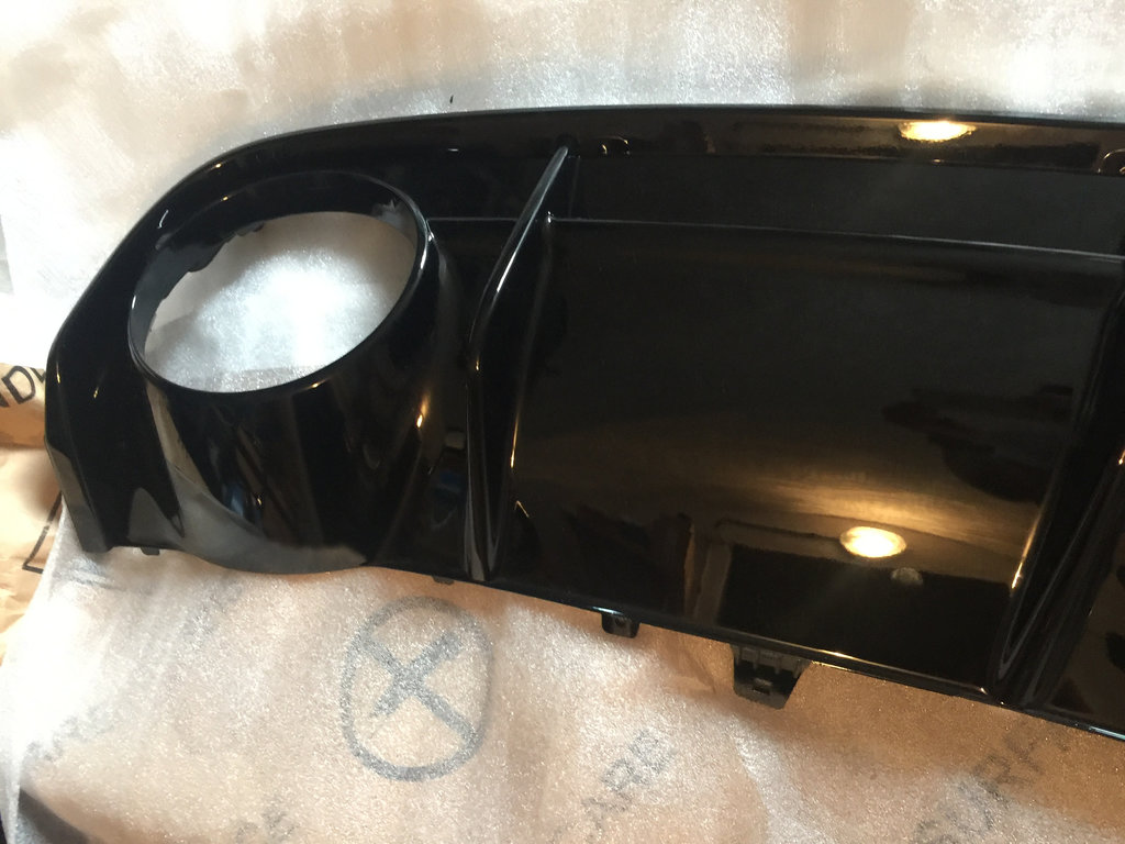

Oui je suis curieux de voir ce que ça donne la valence Rs6... Je pensais pas que c'était possible sur pare-chocs S-Line et encore moins Facelift... Voilà qui m'intéresse pour mon futur achat car j'adore les sortie ovales... ❤️❤️❤️

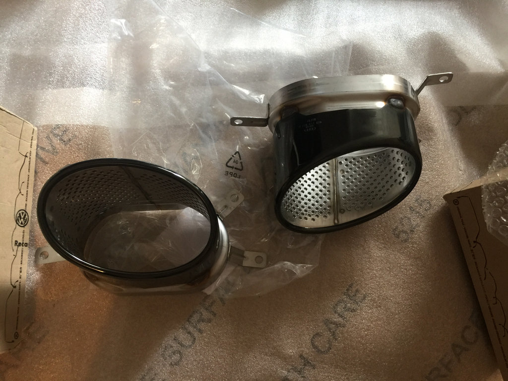

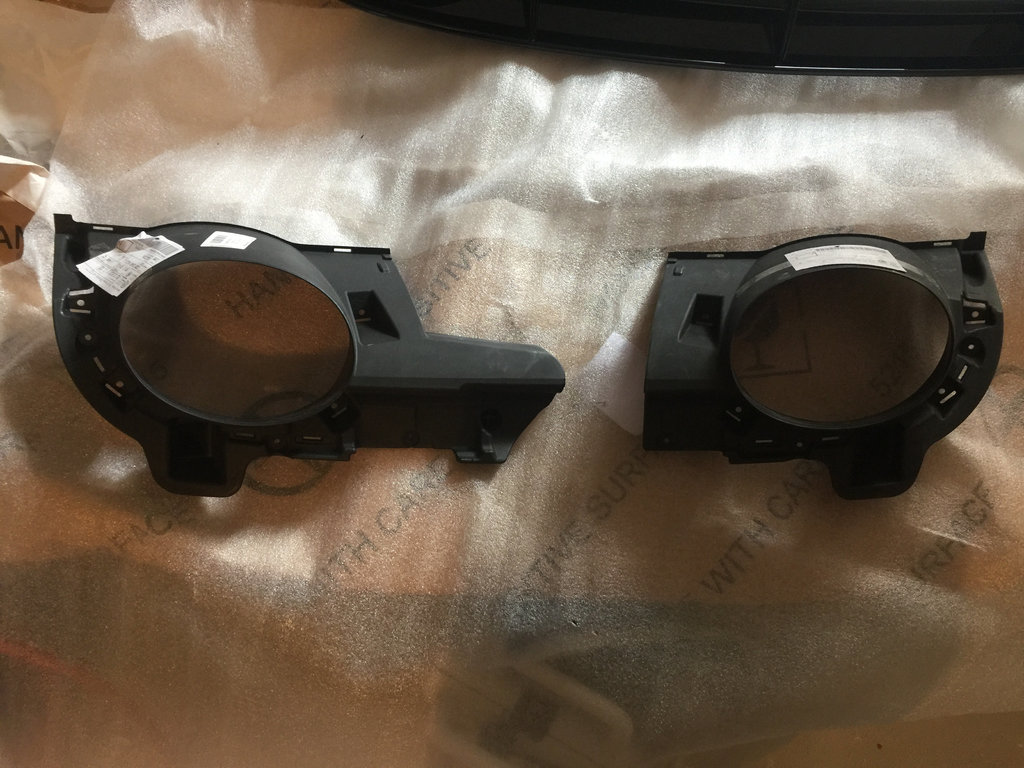

Tu aurais les références des piéces concernant le changement de diffuseur?
A savoir:
*le diffuseur a proprement parler.
*les 2 adaptateurs.
*les 2 sorties en noires...
J'aimerai bien me lancer également dans la modifAP-Smiles_u1F609.pngAP-Smiles_u1F609.pngAP-Smiles_u1F609.png

Vais bientôt passer commande de mon diffuseur RS pour ma belle...
Donc si tu as procédé au montage et que tu as des conseils, je suis preneurAP-Smiles_u1F609.pngAP-Smiles_u1F609.pngAP-Smiles_u1F609.png

Non toujours pas commencer AP-Smiles_u1F61E.png Il faut je regarde lors de démontage et comment fixer par la suite et je ne veux ma voiture reste immobilisé.
tu vas prendre quoi un coup? de l'oem de l'adaptable?

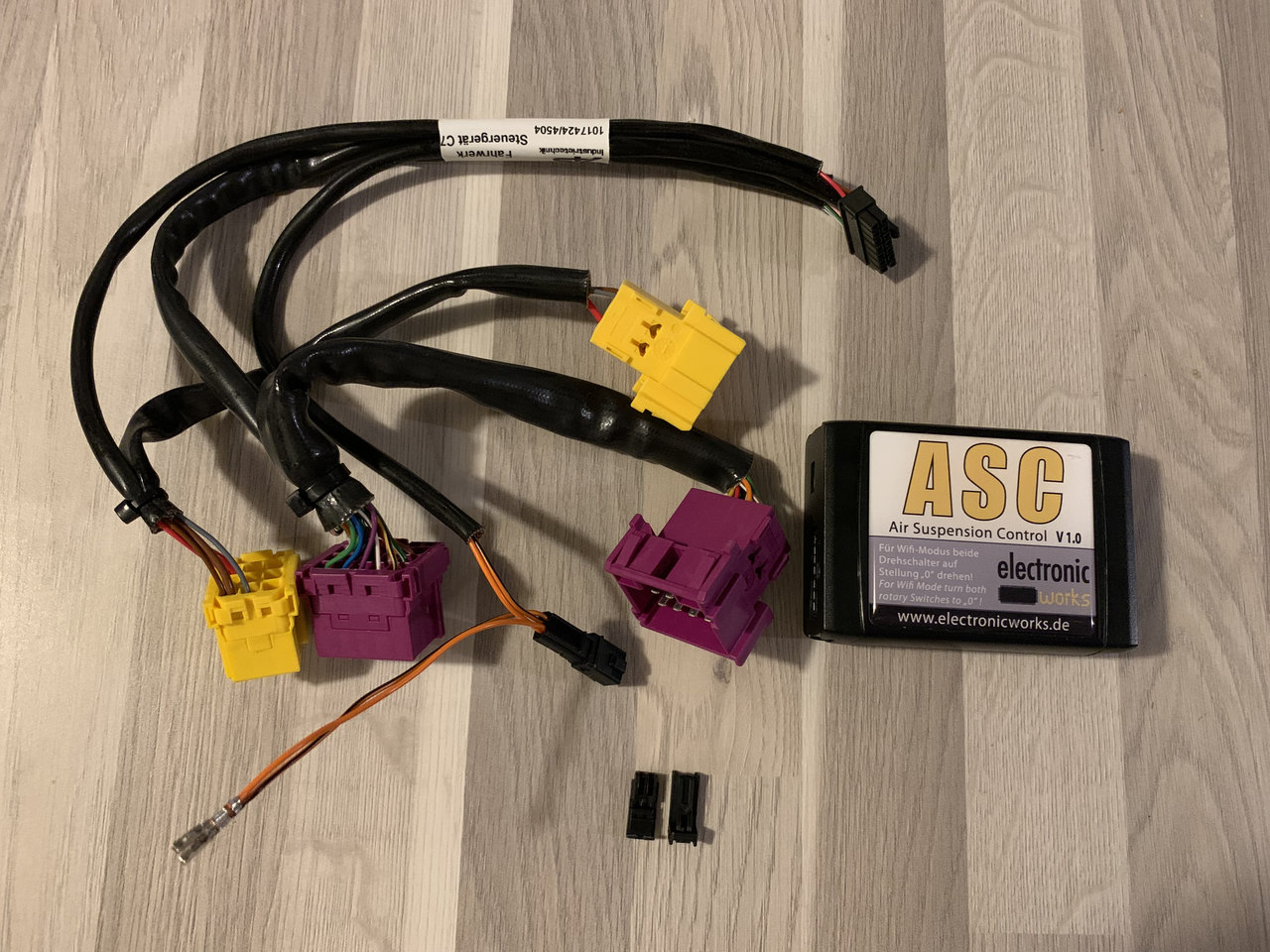

sinon j'ai reçu le colis samedi, le module air suspension control acheté a Pietro, merci pour sa confiance AP-Smiles_u1F609.png
il sera monté après passage chez le concessionnaire pour le rappel (la pollution et remplacement de la résistance chauffante) le 19 décembre.

le module des suspensions c'est super sa.
si sa t'intéresse j'ai un module tous neuf kufatec pro bluetooth pour modifier le son de ton ESS depuis ton téléphone.
J'hésite encore... J'aimerai de l'OEM mais le prix est dissuasif... A moins de tomber sur une bonne affaire en occasion... A moins d'être joueur et de tenter l'adaptable... Je vais voir... 😏😏😏

Je l’ai démonté le diffuseur origine sans démonter le pare choc et j’ai fait un essai de diffuseur de rs6 mais là trop court AP-Smiles_u1F61E.png. J’ai testé entre les 2 diffuseurs et bien là l’origine est bien plus longue.
C’est pour ça j’ai jamais aucun vu une facelift avec un diffuseur oem rs6.
Merde les boules... Qu'est ce que tu va bien pouvoir faire de tes pièces du coup ?
Tu as pris une photo qu'on se rende compte ? Étonnant tout de même, j'aurais plutôt pensé qu'un Rs6 aurait été plus large justement...
@tintou... J'ai passé un coup de m'être ruban "à la va vite" sur mon pare-chocs arrière (pas facile tout seul 😁) et je tombe sur une longueur de diffuseur de 155 cm... Tu pourrais mesurer sur le tien et sur ton diffuseur Rs6 pour qu'on compare un peu les longueurs s'il te plaît ?
