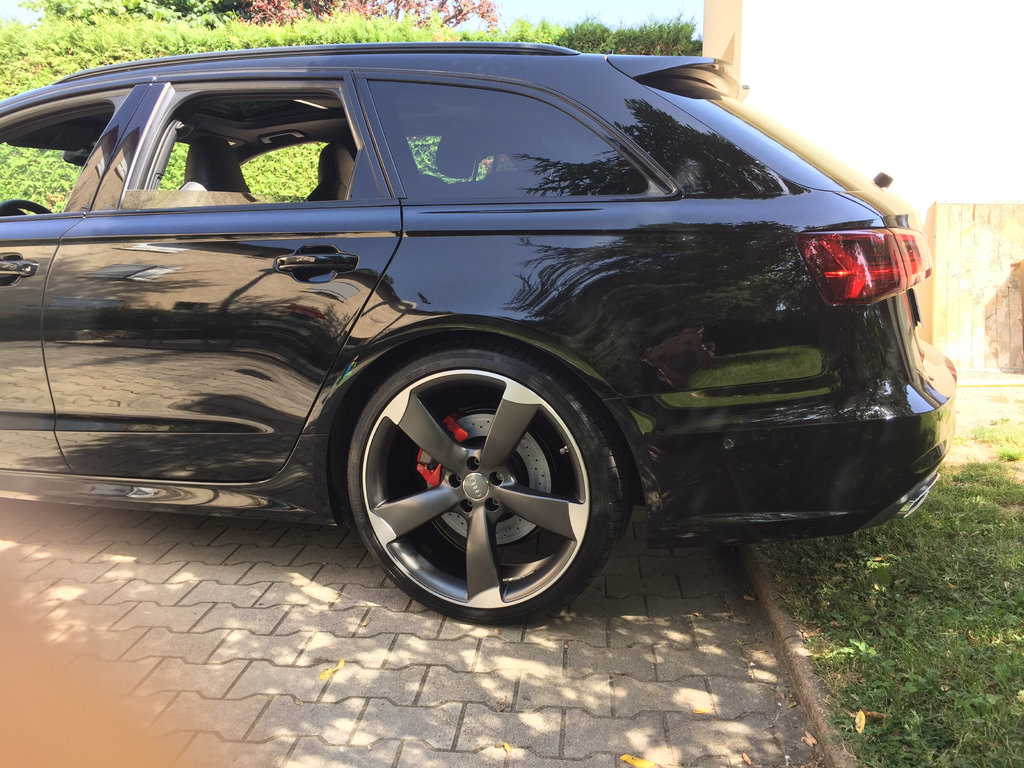

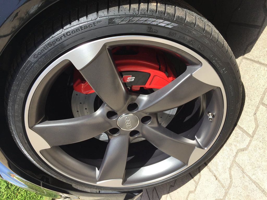

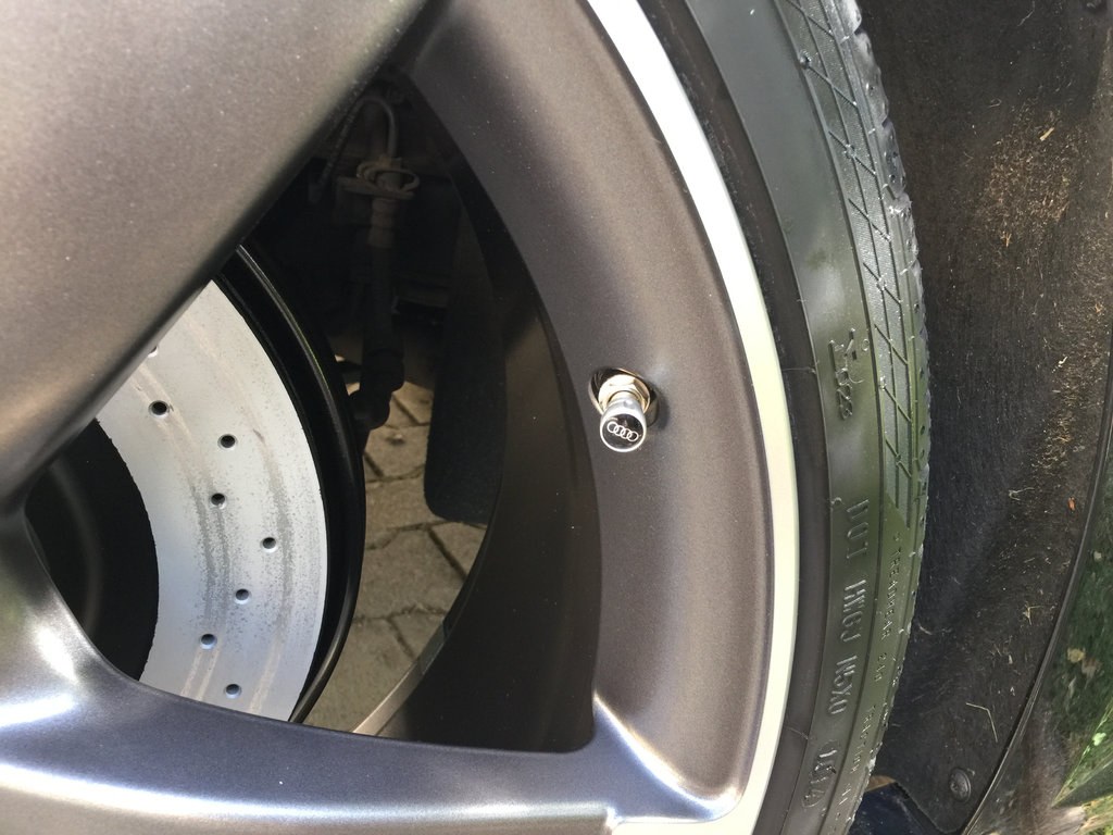

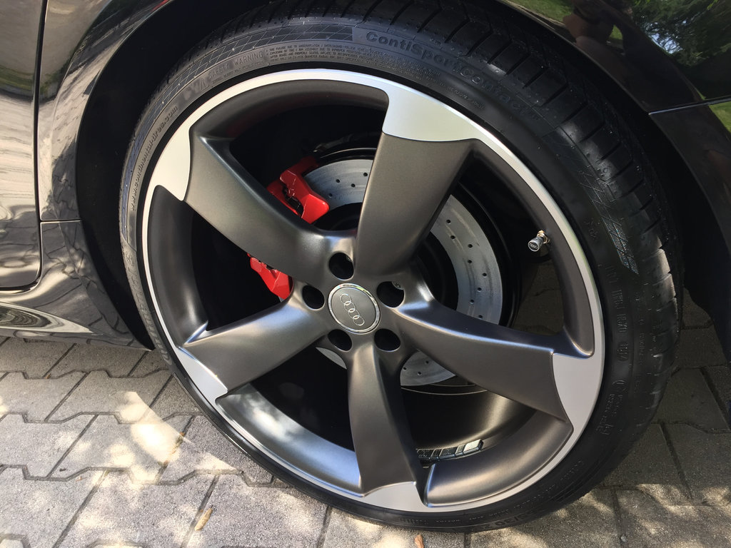

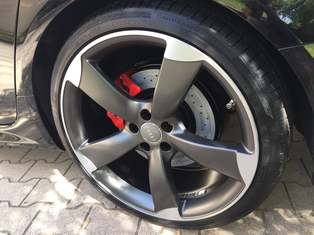

Voilà les photos de kit de frein monté, remplacer les flasques avant, peindre les flasques arrière en noirs, diques Zimmerman, plaquettes Ate céramique, purger le circuit de frein et les jantes montés.
je vais régler la hauteur de caisse au fur et à mesure au vag com parce que je pense un peu trop haute.
il y a 13 minutes, _nico_ a dit :
Très joli les étriers !
Jantes OEM ? Si c'est le cas, y a bien beaucoup de plombs :O
Ce sont les jantes OEM entièrement rectifiés.

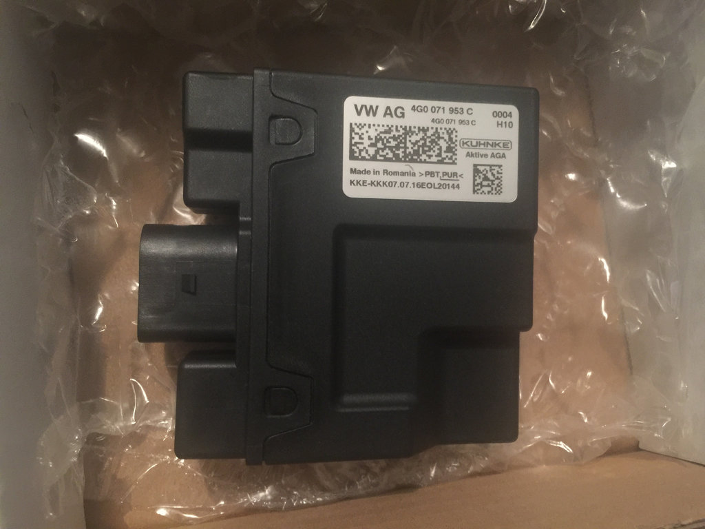

Commande reçu ce jour le module ESS et là je suis surprise on m'a offert un cadeau une montre sympa de sa part  :AP-Smiles_u1F601::AP-Smiles_u1F601:

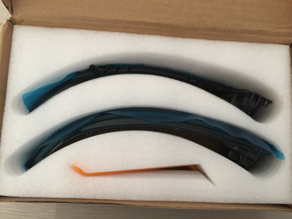

Hier, j’ai reçu la commande, une modif qui fera la différence et que je n’ai encore jamais vu sur ce forum.
Vous savez ce que c’est?
Il y a 3 heures, tintou a dit :
Oui c’est exactement ça les répétiteurs dynamiques!!! Comment tu as deviné? :AP-Smiles_u1F92B:
Alors là mon ami il va falloir que tu me donne des infos car je ne pensais pas cela possible ! ❤️❤️

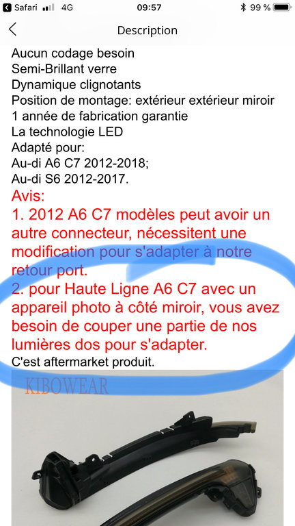

Par contre j attends votre retour sur les clignos pour savoir si c est vraiment plug&play car j ai lu dans les commentaires Aliexpress que certains avaient du faire de legeres modifs
La mienne etant non FL

Par contre j attends votre retour sur les clignos pour savoir si c est vraiment plug&play car j ai lu dans les commentaires Aliexpress que certains avaient du faire de legeres modifs emoji20.png

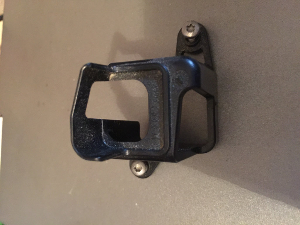

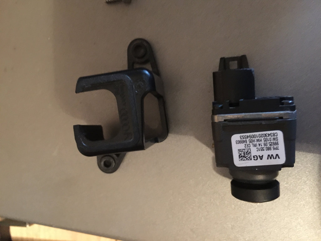

Bon voilà j'ai installé les répétiteurs dynamiques sont installé sans souci plug and play OUI MAIS pour la Visio 360° touche sur la platine de clignotant donc je suis obligé de modifier le support de camera voir sur photo.
Pour ceux qui ne possède pas de Visio 360° pas  de modification a faire.
Le support de camera le bout avant de couper qui gêne la platine.
Le bout supprimé de support
