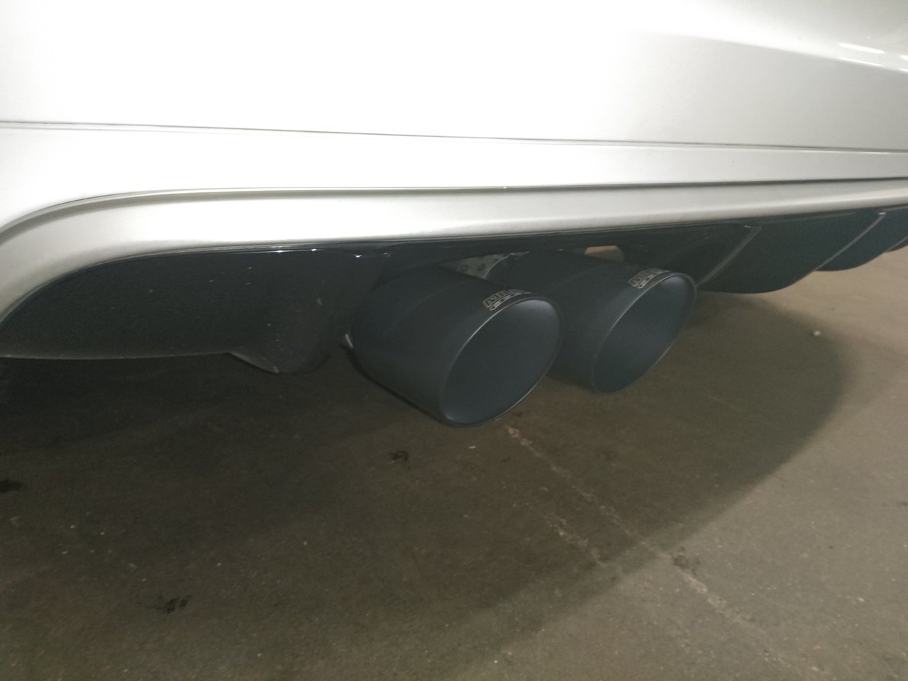

montage du catback milltek avec tip's noire

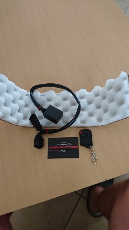

Système de télécommande de la valve par porsche pse

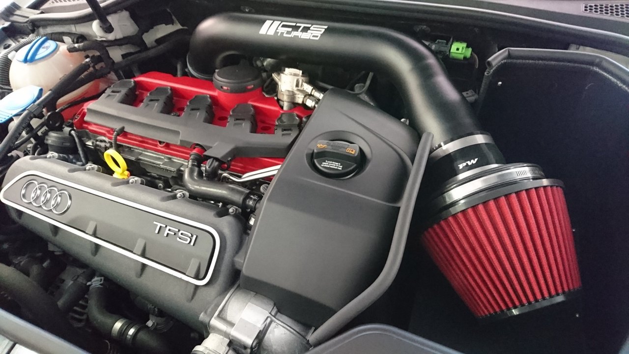

il y a eu une admission cts turbo en premier lieu

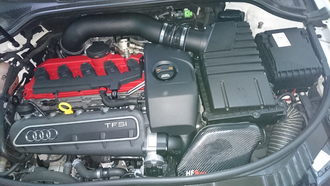

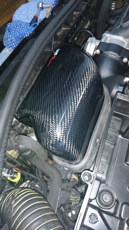

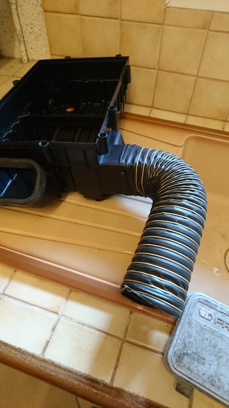

puis que j'ai transformé en admission Hperformance de 90 boite à air oem + filtre bmc ou oem, ram air carbone hfseries et BOA souple sur prise d'air chaud et dump valve forge en externe puis re-circulationAP-Smiles_u1F60B.png

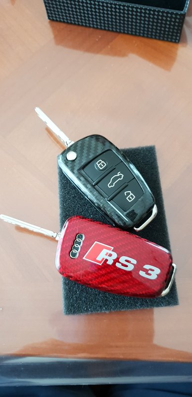

de jeux de coques de clefs en carbone noire et rouge logoté Rs3

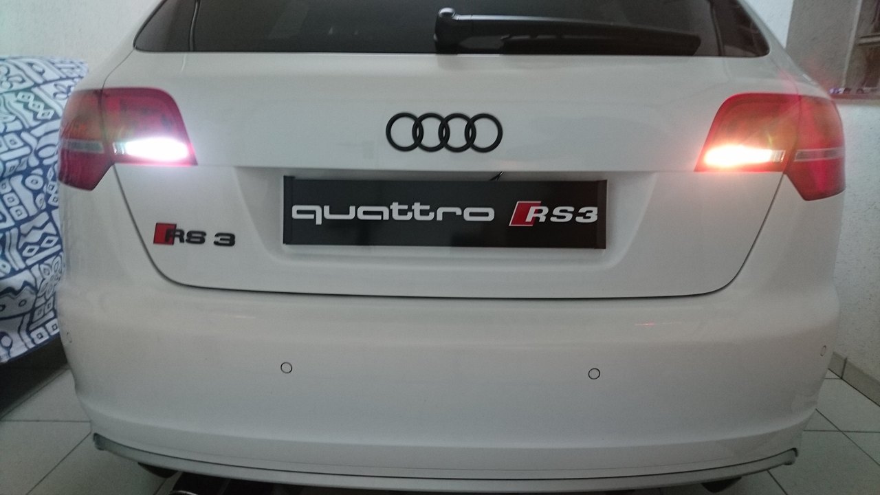

Du remplacement des ampoule arrière de feux de recul par des led's extrement puissantes et compacte et sans erreur

Pourquoi plusieurs essais d'admissions pour le coup ?
Modifié par bk56190
Oui comme tu dis mais ça s'est pas fait en 1jour :AP-Smiles_u1F601:
je veux rester le plus sobre possible avec retour en arrière possible, j'avais les emblèmes arrière noire glossy donc j'ai voulu rattraper avec l'avant et lui donner un coté plus badass, en réel ça rend mieux que sur photos AP-Smiles_u1F61E.png
Pour les admissions j'ai voulu retrouvé l'aspect origine quand on ouvre le capot mais tout en upgradant pour une futur prepas

J'ai fait une isolation +propre thermique gold de mon admission HPerformance et enfin montée la boost pipe alu HPerf recouvert gold aussi, d'ailleurs celle d'origine contenait une belle accumulation d'huile venant du pvc, serais pas étonnant que les fort kilométrage se retrouve plein d'huile dans l'échangeur de turbo...j'ai monté aussi un meilleur reniflard que d'origine pour la boite.
