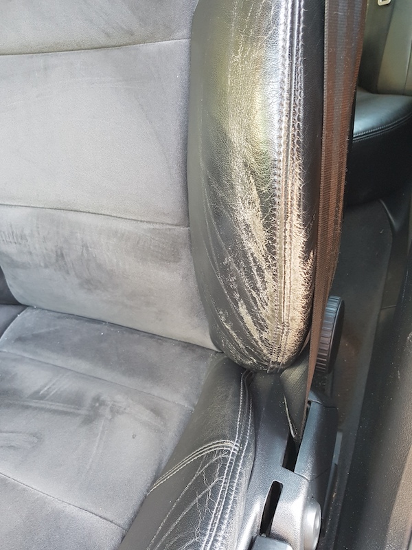

Sur mon siège mi-cuir N7U Sellerie en cuir "Nappa" perlé / alcantara mi-alcantara NK j'ai la couleur du cuir qui s'en va:
Est il possible de "repeindre" les parties cuirs des sièges ?
Par la même occasion quel produit pour redonner un coup de jeune au tissu Alcantara ?

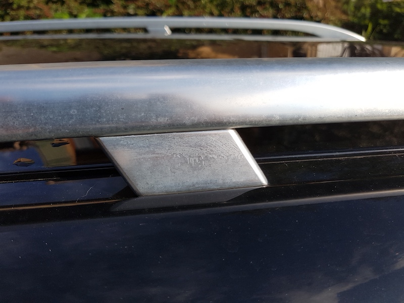

J'ai également mes barres de toit sur mon A4 Avant B7 qui se ternissent, le "chrome" est mat donc pas brillant (joli pléonasme, lol):170503065652353130.jpg
Est ce possible de les refaire briller comme un chrome "neuf" ou s'en approcher ?

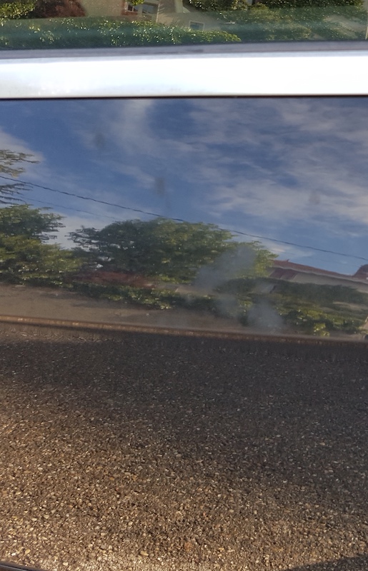

J'ai par endroit des tâches mates sur la peinture, comme s'il y avait des traces de doigts:
Je ne sais pas ce que c'est, on dirait que la couleur a terni ?
C'est possible de rattraper cela ?
Merci à vous, s'il existe des produits "miracle" sans se ruiner je suis preneur, ainsi que la méthode pour les utiliser correctement.

Les barres de toit j'avais jamais vu,normalement c'est les contours de portes qui ternissent...essaye au belgom chrome??
Pour les produits de detailing regarde chez les A6/S6siste, y'a quelques maniac avec de très très joli carrosse ;)
J'ai tapé dans google "comment nettoyer barre de toit chromé", à priori le Belgom ne redonne pas l'aspect brillant.

Le Belgom ne redonne pas l'aspect brillant?
Très étonnant car justement c'est un peu fait pour.
Donc, pour redonner à ton cuir l'aspect du neuf (ou quasiment), il faudra effectuer un nettoyage en profondeur, le teinter, et le protéger.
Vu l'état du tien, je le ferais faire par un pro.
Pour les barres de toit = Belgom alu.
Pour la carrosserie, une bonne rénovation à la polisseuse s'impose je pense.
Le Belgom ALU: https://www.maniac-auto.com/fr/chromes-metaux/251-belgom-alu-3286070902506.html

Colourlock aussi pour le cuir, en donnant ton code couleur ils te font la teinte pour refaire la coloration.
Pour les barres de toi, quand j'en avais des chromées je les avais fait revenir avec du polish et une rotative.
Pour tes traces mates c'est mort, faut faire repeindre...

Pour les traces, c'est dû à quoi ?
Merci ;-)
Comment veux-tu qu'on sache??? LOL
Et avant de faire repeindre quoi que ce soit, faudrait commencer par un coup de polish.
On ne change pas de voiture quand le cendrier est plein; là, c'est pareil. Des traces sur la carrosserie??? Lavage, séchage, polissage... Ensuite on avise.
Je n'ose pas faire le polish, j'ai trop peur de faire plus de mal que du bien :ripeer:

Bon, il n'y a pas de polish, si cela se trouve cela ne fera rien de plus sur l'extérieur, par contre il rénove le cuir.
j'ai une tache comme la tienne mais elle ne fait que la taille d'une pièce de 2 euros. J'ai tout essayé dessus et elle n'a jamais changé ni évolué...
Mais en effet un polish ne coute rien et ne lui fera pas de mal !
On peut mettre un coup de polish juste à un endroit voulu d'un élément de la voiture comme cette tâche dans mon cas ?
Si oui, je peux prendre un pad manuel et un produit:
pad manuel = https://www.maniac-auto.com/fr/applicateurs-pads-mains/399-hex-logic-black-finishing-hand-a.html
produit: https://www.maniac-auto.com/fr/carrosserie/24-final-finish-ff3000.html

Dès que j'ai 5min, je m'arrête chez norototo pour prendre du belgom ALU pour mes bars de toit.

Avant le belgom nettoie déjà avec du vinaigre blanc ménager
Pour le vernis taché, acétone en y allant prudemment avant le polish :secret:
Pour le cuir, c'est la matière qui est partie donc c'est super compliqué. Il vaut mieux aller voir un pro pour avoir son avis si tu veux vraiment faire du travail propre. C'est des cuirs qui sont teintés dans la masse peut être en remettant une teinture à l'alcool et après une repigmentation en surface. Mais vu comme il a l'air sec, mieux vaut aller voir un cordonnier ou un sellier et il faudrait lui redonner de la souplesse avant d'y retravailler dessus. Si tu refais une teinture à l'alcool, tu peux y aller à l'acétone pour l'assécher et qu'il absorbe bien la teinture.
C'est sur que pour le cuir noir, c'est plus facile et on arrive facilement à refaire du propre. Pour les cuirs de couleur, c'est moins évident ... J'en suis à mon troisième intérieur gris.
Page 3/4 de ma présentation, tu trouveras les références des vrais produits pour le cuir :secret: Pas de la peinture et du scellement de colourlock :MdrDevil:
Ceci dit colourlock très bien en noir après pour le reste ...
