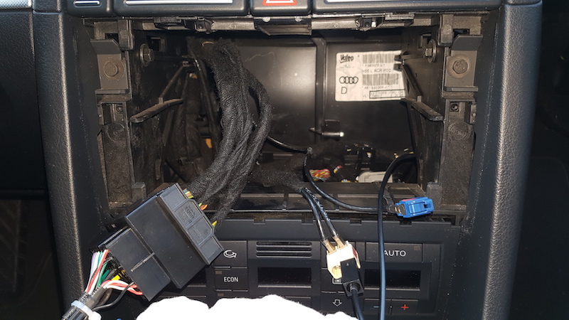

Une question au niveau connexion de la radio.
J'ai branché uniquement un câble d'antenne sur la connexion FAKRA (voir photo) car il n'y a qu'un seul câble d'antenne sur mon autoradio Android, par contre la réception de la FM est catastrophique :(
J'utilise les datas de mon smartphone, j'ai 40Go et je suis tranquille mais le soucis c'est que le smartphone chauffe trop au bout de 30 à 45min de partage de connexion WIFI, je n'ose pas imaginer rouler pendant 2 heures comme ça.
J'ai lu qu'il fallait mettre une sorte d'ampli car il est introduit dans l'autoradio d'origine RNSE qui a été enlevé ?
Questions:
1- la 2ème connexion sert à quoi ?
2- si je mets un câble d'antenne en Y pour brancher les 2 connexions sur le FAKRA, cela améliorera la réception de la FM ?
3- si la question 1 et 2 ne sont pas OK, quelle est la référence de cet ampli OEM ?
Merci.

Pour en revenir à ta question, le défaut de réception FM est précisément lié au fait que ton poste chinois ne possède pas de double entrée. Tu peux donc tenter un câble en Y, mais j'ai un sérieux doute sur son bon fonctionnement. Quant à l'ampli d'antenne, tu avais un RNS-E d'origine, et donc nécessairement cet ampli dans ta voiture. En l'occurrence, au niveau du hayon, au dessus du ciel de toit.

Ce qui veut dire que c'est mort pour la réception de la FM, il n'y a pas de parade ?
C'est tout de même un comble pour un autoradio de ne pas recevoir la radio :(
Sinon je peux essayer avec le câble en Y, il faut choisir quelle référence pour commander ?

Je doute que le câble en Y règle le problème. Il te faut un DAB amplifier.

Pour le DAB amplifier, tu as des exemples ?

Tu peux en trouver à foison sur le net.

J'ai regardé sur le net en tapant DAB aplificateur FM, il y a tout un tas de modèles différents, sans compter que dans le bon modèle compatible il doit y avoir du bon et du moins bon.
Exemple: https://www.cdiscount.com/high-tech/r-amplificateur+antenne+fm+autoradio.html#_his_
